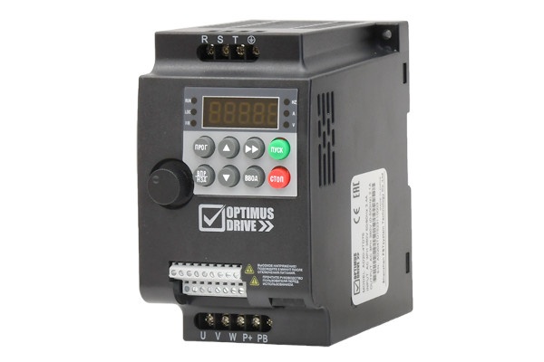

AD20-4TD75, Преобразователь частоты, 3х380В, 0.75кВт, 2.1А, IP20 AD20-4TD75.
Основные функции и характеристики:
  • Регулирование скорости или момента асинхронных двигателей
  • Поддержание регулируемого параметра (давления, температуры)
  • Торможение постоянным током
  • Векторный и скалярный режимы работы
  • Защита двигателя
  • Потенциометр задания на пульте
  • Автонастройка на двигатель
  • Автопуск при подаче питания и перебоях в сети
  • Останов насоса при отсутствии расхода (спящий режим)
  • Энергосберегающий режим
  • Внутренняя функция управления по циклограмме
  • Встроенный порт Modbus
  • Встроенная функция качания частоты
  • Встроенная функция отсчета заданной длины
  • Таймер
AD20-4TD75 - это компактный экономичный преобразователь частоты для стандартных применений.
ТАБЛИЦА ПАРАМЕТРОВ МОДЕЛИ AD20-4TD75
ХарактеристикаЗначение
Напряжение питания, В380
Номинальная мощность двигателя (нормальный режим), кВт0,75
Номинальный выходной ток (нормальный режим), A2,10
Максимальная выходная частота, Гц599
Количество дискретных входов/выходов, шт.5/2
Количество аналоговых входов, шт.1
Количество аналоговых выходов, шт.2
Типы аналоговых сигналов входа/выхода0-10В 4-20мА / 0-10В 0-20мА
Наличие векторного режимаДа
Встроенный тормозной модульДа
Возможность подключения энкодераНет
Фильтр ЭМСДа
Максимальный ток двигателя (в течение 1 мин), A3,15
