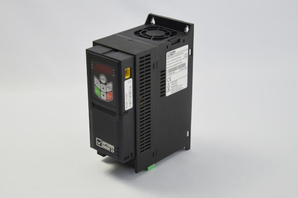

Частотные преобразователи серии AD800 Optimus Drive - AD800-2SD75-PU00CU00
Обновлено 20.11.2026 952418
Модульный преобразователь частоты: 1-ф. 220В, 0.75 кВт AD800-2SD75-PU00CU00.
  • Высокое качество и надёжность: комплектующие ведущих мировых производителей, новейшие схемотехнические решения и алгоритмы управления
  • Векторное управление или V/F
  • Тормозной модуль
  • Модели с RS485 / Modbus
  • Опциональный выносной пульт
  • Встроенный фильтр ЭМС стандарта С3
  • Работа с асинхронными и синхронными двигателями
  • Управление моментом
  • Модули расширения
  • Программное обеспечение для настройки преобразователей частоты, копирования параметров, мониторинга работы и обновления прошивки
  • Подвод кабелей снизу
  • Съемный вентилятор
  • Защитное покрытие плат 3C3
ТАБЛИЦА ПАРАМЕТРОВ МОДЕЛИ AD800-2SD75-PU00CU00
ХарактеристикаЗначение
Напряжение питания, В220
Номинальная мощность двигателя (тяжелый режим), кВт0,75
Номинальный выходной ток (тяжелый режим), A4,5
Максимальная выходная частота, Гц590
Максимальный ток двигателя (в течение 1 мин) в тяжелом режиме, А6,75
Количество дискретных входов/выходов, шт.6/3
Количество аналоговых входов, шт.2
Количество аналоговых выходов, шт.1
Типы аналоговых сигналов входа/выхода10 В / 20 мА
Наличие векторного режимаДа
Встроенный тормозной модульДа
Возможность подключения энкодераДа
Фильтр ЭМСДа
Примечание* Указанная возможность подключения энкодера может потребовать установки платы расширения
