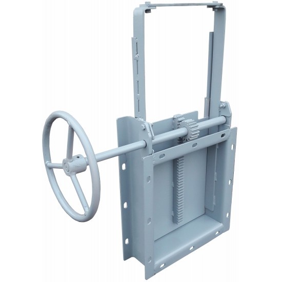

Задвижка реечная ручная
Задвижки реечные предназначены для дозированного выпуска зерна и продуктов его переработки, а так же других сыпучих материалов из накопительных емкостей и бункеров.
Задвижки реечные используются во всех установках где требуется отсекать потоки порошковых или зерновых материалов, транспортируемых самотеком. Задвижки могут устанавливаться под бункерами, резервуарами, силосами, под разгрузочными или загрузочными горловинами шнеков или конвейеров, а также перед телескопическими разгрузчиками и д.р.
Конструкция
Задвижка представляет собой сварной корпус, внутри которого по направляющим перемещается шибер. В нижней части шибера прикреплена зубчатая рейка, которая сопрягается с шестерней, насаженной на приводной вал. Вал соединен со штурвалом или с мотор-редуктором. При повороте штурвала или при вращении мотор-редуктора в ту или другую сторону шибер перемещается, открывая и закрывая отверстие на необходимую величину.
