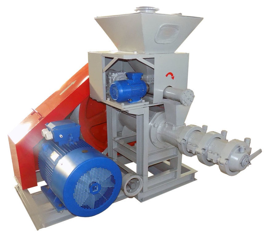

Экструдирование – наиболее эффективный способ повышения питательной ценности зерновых и зернобобовых компонентов кормовой массы. В процессе приготовления корма зерно подвергается кратковременному, но очень интенсивному механическому и баротермическому воздействию за счет высокой температуры 110-160 °С, давления 50 атм и сдвиговых усилий в винтовых рабочих органах экструдера, в результате чего происходят структурно-механические и химические изменения исходного сырья. За счет резкого падения давления при выходе разогретой зерновой массы происходит “взрыв” (увеличение в объеме) продукта, что делает его более доступным для воздействия ферментов желудка животных, а также повышает усваиваемость до 90%.
В процессе экструдирования крахмал распадается на простые сахара, вредная микрофлора обеззараживается, а витамины и аминокислоты, содержащиеся в злаках, благодаря кратковременности процесса сохраняются практически полностью.
Сфера применения экструдеров:
- при приготовлении полнорационных комбикормов для коров, свиней, птицы, рыб и т.д., в том числе для молодняка на ранних сроках отлучения;
- при переработке зерноотходов на комбикормовых заводах и элеваторах;
- используется, как база технологической линии при приготовлении соевого масла.
Изготавливаються модификации:
G - с зерновой модификацией рабочего органа (для приготовления экструдированных кормов из зерна пшеницы, ржи, ячменя, кукурузы, гороха);
S -с соевой модификацией рабочего органа (для приготовления полножирной экструдированной сои);
U - универсальная модификация экструдера (для приготовления экструдированных кормов из зерна пшеницы, ржи, ячменя, кукурузы, гороха и для приготовления полножирной экструдированной сои); поставляется с зерновой наладкой рабочего органа в комплекте с КСЧ (комплект сменных частей для соевой наладки рабочего органа)
