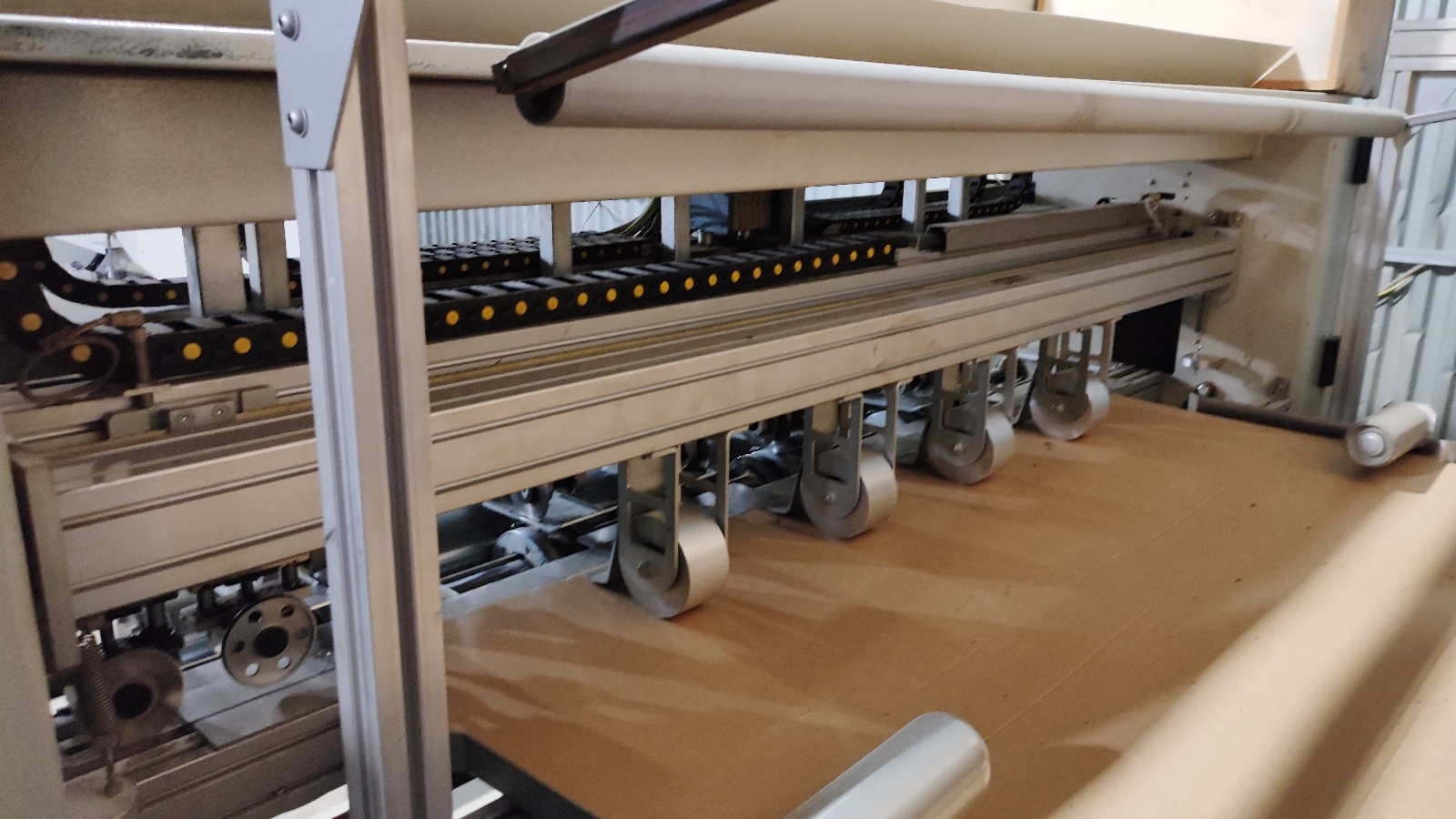

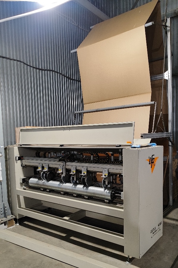

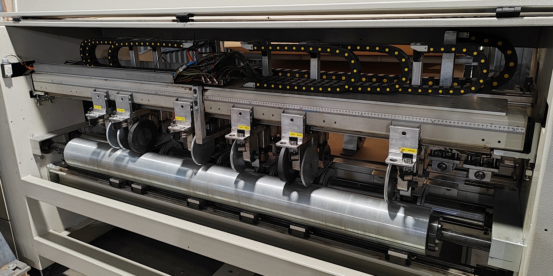

Резательно-рилевочный станок для изготовления гофрокоробов LCR Quark 1800 в хорошем состоянии
Обновлено 31.01.2025 953019
Станок предназначен для автоматического раскроя и рилевки гофрокартона, используется в производстве различных по размерам и виду упаковочных коробок.
Обеспечивает производство коробок как для серийного выпуска мебели, так и небольшими партиями и под заказ.
Оригинальное загрузочное устройство обеспечивает загрузку пачек картона большой высоты
ХАРАКТЕРИСТИКИ
Скорость обработки, м/мин.
16
Ширина листа горфрокартона, ммдо 1800
Толщина листа горфрокартона, мм
2,5 - 7
 Средняя производительность, коробок/мин4-5

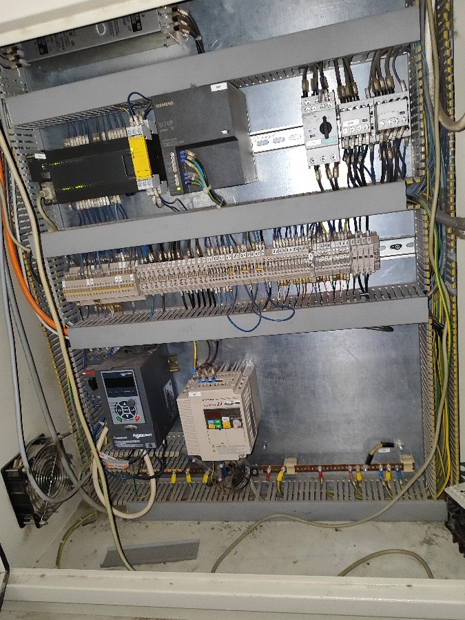

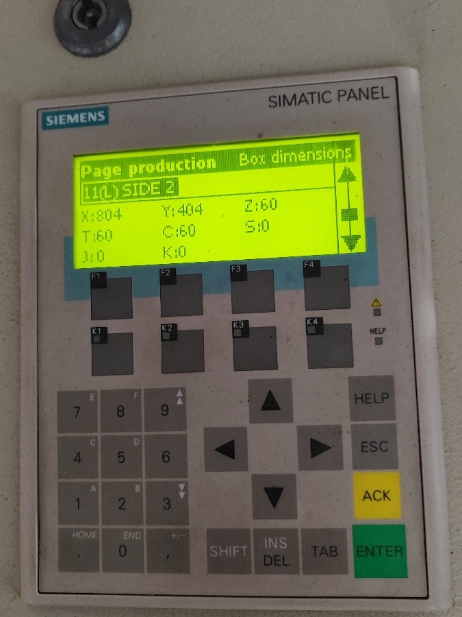

 Управление станкомавтоматическое.
Работает с листовым, рулонным и Z-картоном.
Обеспечивает автоматическую переналадку на новую карту раскроя коробок.
Работает с 3- и 5-слойным гофрокартоном толщиной 2,5…7 мм; типы гофрокартона: А, В, С, К, ВА, ВС, ЕВ; микроволна, малая волна, микротройной, тройной.
Позволяет значительно уменьшить персонал на участке раскроя гофрокартона.
Подача гофрокартона осуществляется  при помощи системы подающих и прижимных роликов, скорость подачи управляется компьютером в зависимости от выбранной программы, макс. скорость подачи: 16 м/мин.
Конструкция станка предусматривает работу как с полистной подачей гофрокартона вручную оператором, так и работу с картоном сложенным в гармошку. В этом случае раскрой происходит полностью автоматически, причем можно задать сразу несколько различных коробок с нужным количеством каждого вида и станок будет переходить на другой тип и размер коробки автоматически согласно заданной программе.
В станке смонтированы две верхние балки с установленными на них агрегатами для поперечной и продольной рилевки и резки.
