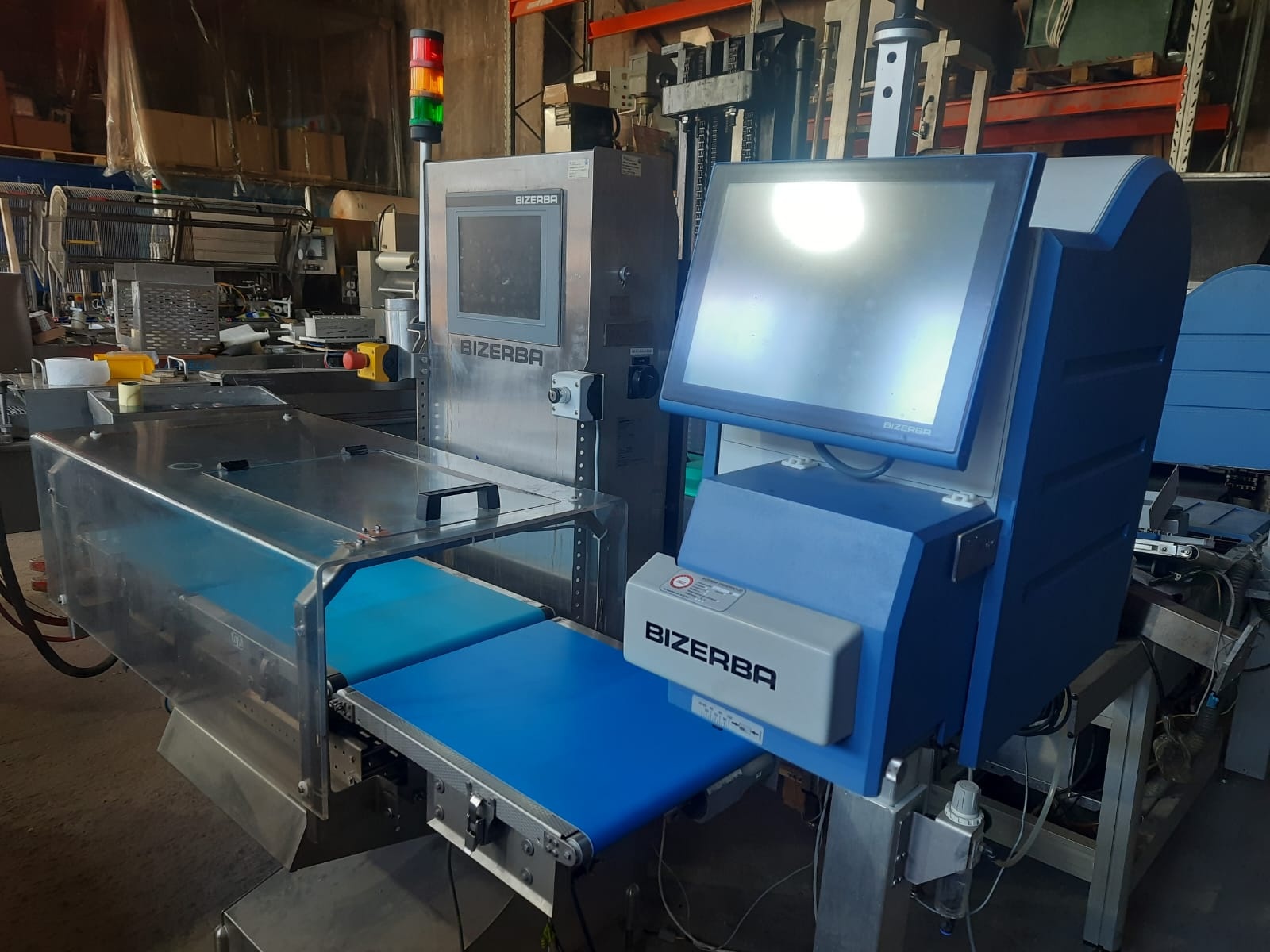

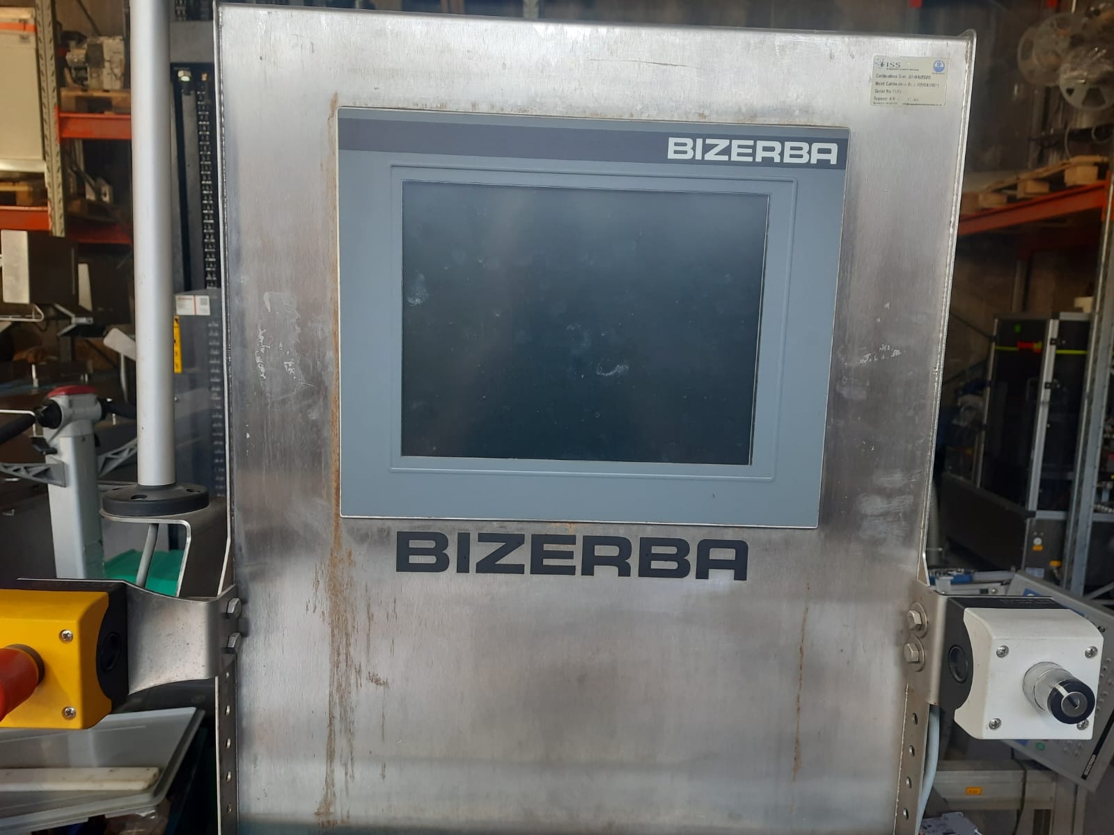

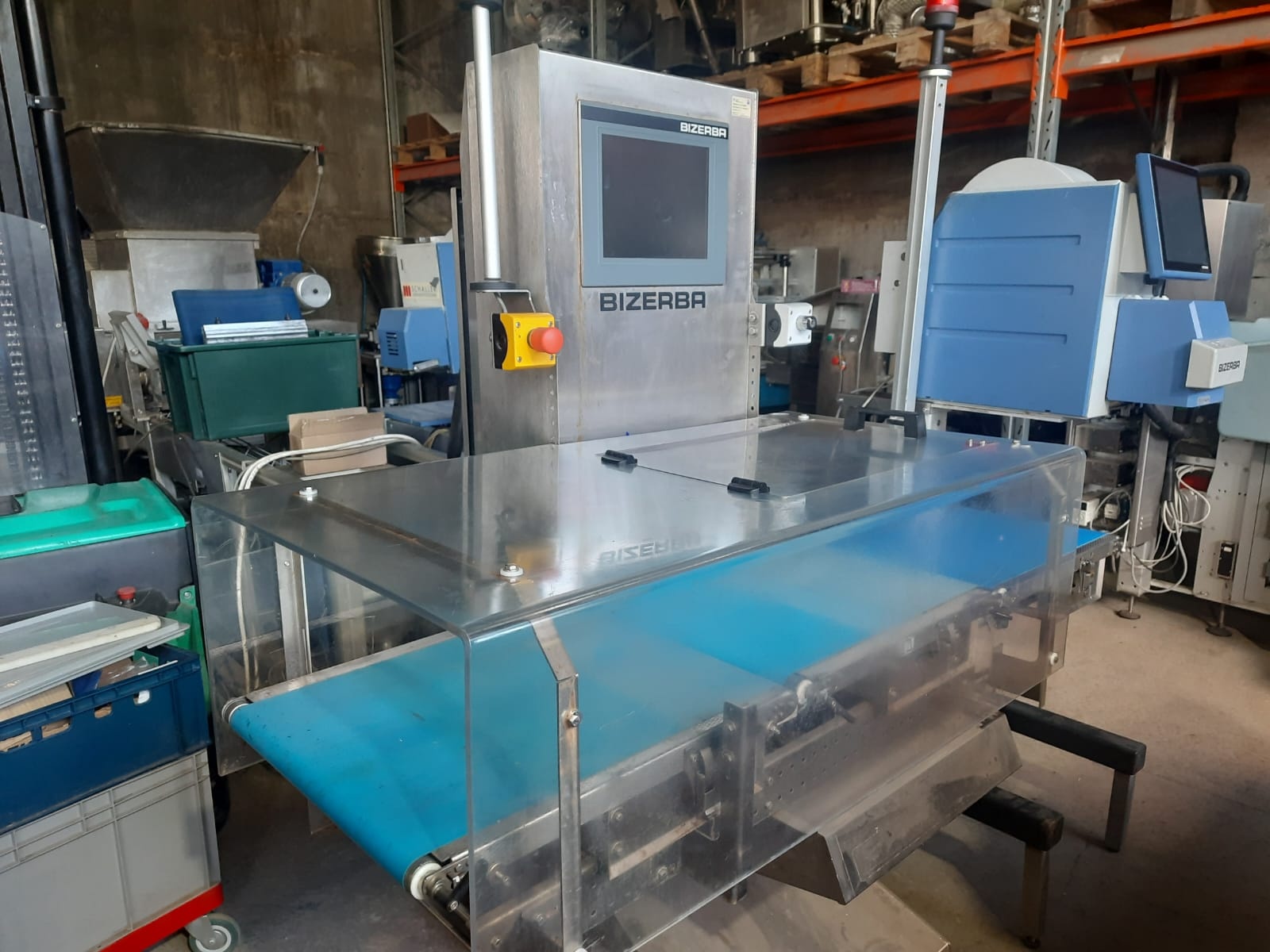

Контрольно-динамические весы Bizerba CWE предназначены для контроля точности веса штучного или фасованного продукта, отгружаемого по весу.Контрольные весы (чеквейер) Bizerba CWE maxx используются...
ВиантпромКонтрольно-динамические весы Bizerba CWE предназначены для контроля точности веса штучного или фасованного продукта, отгружаемого по весу. Контрольные весы (чеквейер) Bizerba CWE используются преимущественно в пищевой промышленности, на предприятиях средней и высокой производительности. Внедрение системы динамического контроля веса позволяет с высокой скоростью и точностью определять отклонение по весу автоматически исключать несоответствующий продукт из технологической цепочки исключить влияние человеческого фактора и снизить затраты на персонал. Лента остановится, когда продукт выйдет за пределы диапазона веса (слишком низкий или слишком высокий)

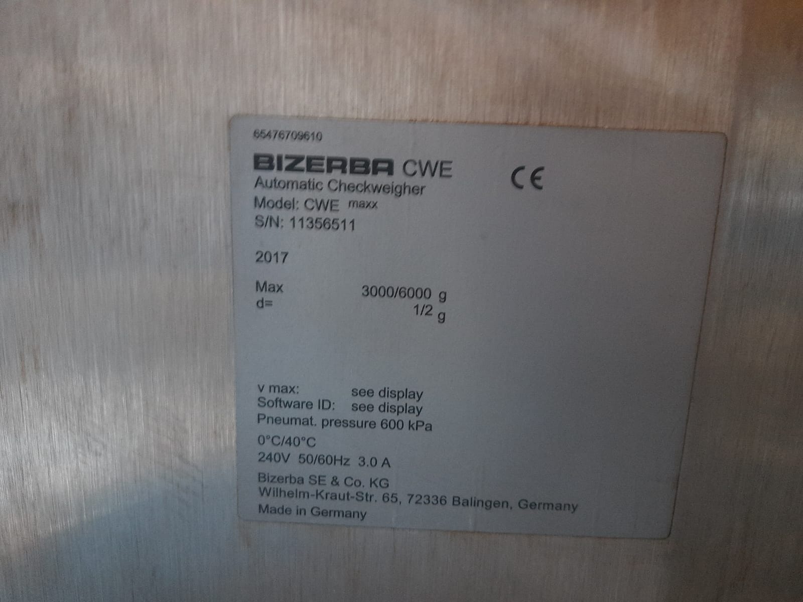

Диапазоны взвешивания: мин. 150 г - макс. 6 кг
Цена поверочного деления: 2 г
Ширина конвейера: 40 см
Дисплей: 12,1" цветной сенсорный
Компактный и гигиеничный дизайн из нержавеющей стали
Страна производства: Германия
Год выпуска: 2017
