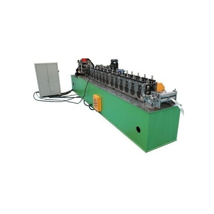

Линию для производства штакетника полукруглого RFM-1SE
Обновлено 12.08.2024 953119
  • Количество клетей: 14
  • Грузоподъемность разматывателя: 2000 кг
  • Внутренний диаметр разматывателя: 450 - 550 мм
  • Материал ножа: Cr12MOV
  • Ширина рулона: 400 мм
  • Диаметр валов: 50 мм
  • Материал валов: 40Cr
  • Общая мощность: 8,0 кВт
  • Толщина материала: 0,4 - 0,5 мм
  • Управление: PLC
  • Скорость проката: < 12 м/мин
  • Материал: Оцинкованная сталь
  • Мощность двигателя: 4,0 кВт
  • Питание: 380 / 50 В/Гц
  • Исполнение: Консольный
  • Резка: Автоматическая гидравлическая
  • Материал роликов: Cr12 закаленная, HRC50-58
  • Передача: Цепная
  • Мощность двигателя гидравлической станции: 4,0 кВт
  • Габаритные размеры: 8000 х 1000 мм
