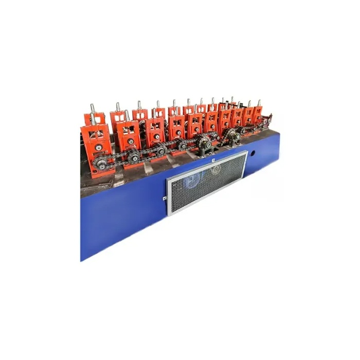

Линию для производства штакетника П-образного LMG-1SP
Обновлено 12.08.2024 953123
  • Количество клетей: 13
  • Грузоподъемность разматывателя: 3000 кг
  • Материал ножа: Cr12
  • Диаметр валов: 50 мм
  • Материал валов: Сталь #45, хромированная
  • Общая мощность: 9,5 кВт
  • Толщина материала: 0,4 - 0,6 мм
  • Управление: PLC
  • Скорость проката: < 15 м/мин
  • Материал: Оцинкованная сталь
  • Мощность двигателя: 5,5 кВт
  • Требования к помещению: 8000 х 1500 м
  • Питание: 380 / 50 В/Гц
  • Тип разматывателя: Механический
  • Исполнение: Консольный
  • Резка: Автоматическая гидравлическая
  • Материал роликов: Сталь №45 хромированная
  • Передача: Цепная
  • Мощность двигателя гидравлической станции: 4,0 кВт
