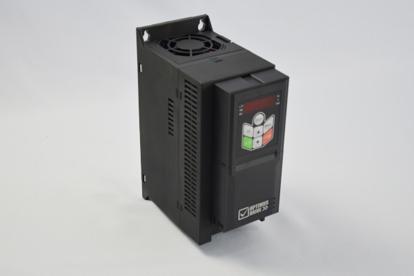

Преобразователи частоты серии AD800B Optimus Drive - AD800B-4T4D0H/5D5L-PU0BCU0B
Обновлено 28.10.2026 953169
Модульный преобразователь частоты: 3-ф. 380В, 4 кВт AD800B-4T4D0H/5D5L-PU0BCU0B.
  • Высокое качество и надежность: комплектующие ведущих мировых производителей, новейшие схемотехнические решения и алгоритмы управления
  • Векторное управление или V/F
  • Тормозной модуль
  • Модели с RS485 / Modbus
  • Опциональный выносной пульт
  • Встроенный фильтр ЭМС стандарта С3
  • Программное обеспечение для настройки преобразователей частоты, копирования параметров, мониторинга работы и обновления прошивки
  • Подвод кабелей снизу
  • Съемный вентилятор
  • Защитное покрытие плат 3C3
ТАБЛИЦА ПАРАМЕТРОВ МОДЕЛИ AD800B-4T4D0H/5D5L-PU0BCU0B
ХарактеристикаЗначение
Напряжение питания, В380
Номинальная мощность двигателя (тяжелый режим), кВт4
Номинальная мощность двигателя (легкий режим), кВт5,5
Номинальный выходной ток (тяжелый режим), A9,6
Номинальный выходной ток (легкий режим), A11,2
Максимальная выходная частота, Гц590
Максимальный ток двигателя (в течение 1 мин) в легком режиме, А13,44
Максимальный ток двигателя (в течение 1 мин) в тяжелом режиме, А14,4
Количество дискретных входов/выходов, шт.3/1
Количество аналоговых входов, шт.2
Количество аналоговых выходов, шт.1
Типы аналоговых сигналов входа/выхода10 В / 20 мА
Наличие векторного режимаДа
Встроенный тормозной модульДа
Возможность подключения энкодераНет
Фильтр ЭМСДа
Примечание* Данные преобразователи не имеют слотов расширения
