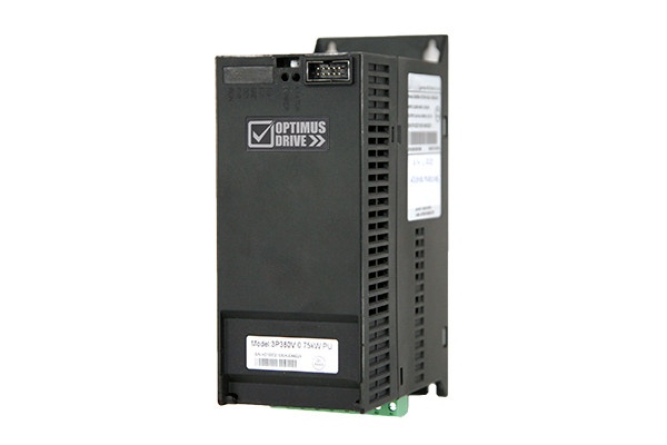

Модульный преобразователь частоты: 3-ф. 380В, 0.75 кВт AD800B-4TD75H/1D5L-PU0B.
  • Высокое качество и надежность: комплектующие ведущих мировых производителей, новейшие схемотехнические решения и алгоритмы управления
  • Векторное управление или V/F
  • Тормозной модуль
  • Модели с RS485 / Modbus
  • Опциональный выносной пульт
  • Встроенный фильтр ЭМС стандарта С3
  • Программное обеспечение для настройки преобразователей частоты, копирования параметров, мониторинга работы и обновления прошивки
  • Подвод кабелей снизу
  • Съемный вентилятор
  • Не имеют входов/выходов, встроенного пульта и дисплея
  • Защитное покрытие плат 3C3
ТАБЛИЦА ПАРАМЕТРОВ МОДЕЛИ AD800B-4TD75H/1D5L-PU0B
ХарактеристикаЗначение
Напряжение питания, В380
Номинальная мощность двигателя (тяжелый режим), кВт0,75
Номинальная мощность двигателя (легкий режим), кВт1,5
Номинальный выходной ток (тяжелый режим), A2,3
Номинальный выходной ток (легкий режим), A3,7
Максимальная выходная частота, Гц590
Максимальный ток двигателя (в течение 1 мин) в легком режиме, А4,44
Максимальный ток двигателя (в течение 1 мин) в тяжелом режиме, А3,45
Наличие векторного режимаДа
Встроенный тормозной модульДа
Возможность подключения энкодераНет
Фильтр ЭМСДа
