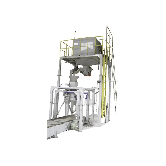

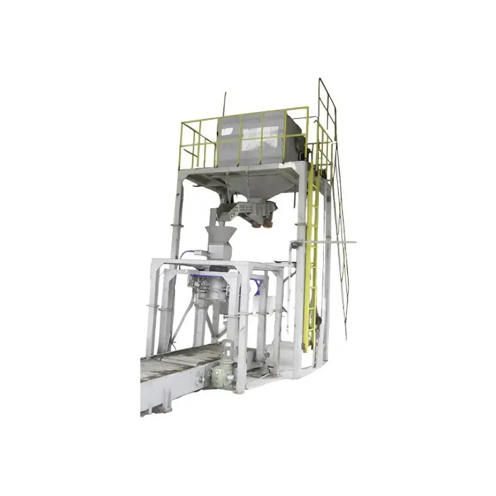

Линию для фасовки сыпучей продукции в биг-бэги BTL1000
Обновлено 29.08.2024 953509
  • Производительность: 10 - 15 мешков/ч
  • Скорость фасовки:
  • 1 000 кг, 3 – 5 мин/шт
  • 2 000 кг, 3 – 5 мин/шт
  • Диапазон дозирования: 1 000 – 2 000 кг/мешок
  • Шаг дозировки: 200 грамм
  • Точность взвешивания: ± 2-3 кг
  • Точность фасовки: < 0,5%
  • Рабочее давление воздуха: ≥ 0,5 МПа
  • Расход воздуха: ≥ 0,6 м3/мин
  • Температура эксплуатации: -20 до + 40 ℃
  • Относительная влажность: ≤ 95%
  • Общая мощность: 5,5 кВт
  • Фасовочная машина: 380 В, 50Гц
  • Шкаф управления: 220 В, 50 Гц, 3 фазы
  • Вес: 3 000 кг (± 5%)
Шкаф управления:
  • Материал изготовления: Углеродистая сталь Q235
  • Толщина корпуса: 2 мм
  • Габаритные размеры: 600 х 300 х 1 000 мм
  • Ручные задвижки
  • Модель: SD500
  • Пропускная способность: 150 т/ч
  • Материал корпуса клапана: Углеродистая сталь Q235A
  • Материал пластины клапана: Углеродистая сталь Q235A
  • Регулировочный винт: 45#
  • Метод регулировки: Ручная регулировка
Звёздообразный разгрузчик:
  • Модель: SYL500
  • Пропускная способность: 30 т/ч
  • Материал пластины клапана: Сталь конструкционная 16Mn
  • Стержень клапана: 45#
  • Диаметр ротора: φ312/φ207
  • Модель двигателя: Y100L1-4/Y90S-4
  • Мощность привода: 2,2 + 1,1 кВт
  • Редуктор: FZ69-17.33-2.2 / FZ49-26.24-1.1
Пневматический переключающий клапан:
  • Модель: QDM500-II
  • Пропускная способность: 120 т/ч
  • Шпиндель: 45#
  • Материал сердечника клапана: Углеродистая сталь Q235A
  • Модель цилиндра: SC63X250-Y
  • Расход воздуха: 0,1 м³/мин
  • Модель: 1 500 х 3 000
  • Диапазон измерения: 1 000 – 2 000 кг
  • Модель датчика: SBS-1T
Пневматический подъемный механизм:
  • Ход вверх/вниз: 300 мм
  • Номинальное давление: 0,6 МПа
  • Количество цилиндров: 2 шт
  • Модель цилиндров: QGB250X300-Y
  • Расход воздуха: 0,3 м3/мин
Тележка для транспортировки мешков:
  • Материал корпуса: Углеродистая сталь Q235
  • Размер тележки: 1 580 х 1 500 х 1 100 мм
  • Модель мотора-редуктора: FZ69-22.92-2.2
  • Мощность привода: 2,2 кВт
  • Тип рельсы: P15
  • Колея: 1 143 мм
