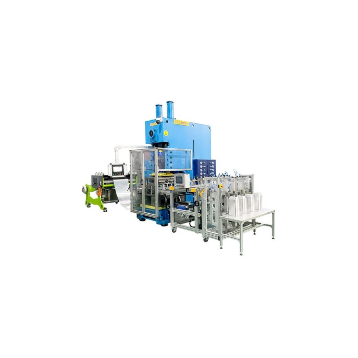

Линию для производства ламистерной банки, крышки SE-63A
Обновлено 13.08.2024 953627
  • Производительность SEAS-63A: До 150 банок/мин (В зависимости от Ø банки)
  • Производительность DC-500: До 540 крышек/мин (В зависимости от Ø крышки)
  • Диапазон толщины применяемого материала: 0,025-0,3 мм
  • Потребление сжатого воздуха: 0,3 – 0,5 м3 / мин
  • Рекомендованный размер помещения: От 30 м2
  • Требуемое количество операторов: 2
Пресс:
  • Модель: SEAS-63A
  • Номинальное усилие пресс: 630 кН, C-тип
  • Производительность: 35 – 75 циклов / мин
  • Ход скользящего блока (дополнительный размер): 240 мм
  • Максимальная высота установки пресс-формы: 450 мм
  • Регулировка высоты пресс-формы: 80 мм
Рабочая плита:
  • Количество: 2 комплекта
  • Максимальный размер: 1100 x 900 мм
  • Габаритные размеры: 250 х 250 х 1000 мм
  • Размер нижней поверхности скользящего блока: 360 х 480 мм
  • Размер установки пресс-формы: 380 x 320 м, 4 винта х 16 мм
  • Ресивер: 5 шт
  • Система управления ПЛК: Mitsubishi System, Япония
  • Электропитание: 380 В, 50 / 60 Гц
  • Мощность: 11,8 кВт
  • Габаритные размеры линии (размотчик + пресс): ≈ 4900 х 2300 х 3500 мм
  • Вес пресса: 8500 кг
Размотчик:
  • Модель: SL-900
  • Максимальный диаметр рулона материала: 800 мм
  • Максимальная ширина материала: 850 мм
  • Внутренний диаметр втулки рулона: 6 дюймов
  • Контроль натяжения: 100 нМ
  • Скорость подачи: 5 – 40 м/мин
  • Длина подачи: 20 – 1000 мм
  • Точность подачи: ±0,1 мм
  • Автоматическая смазка: Есть
  • Расход масла: 1 – 2 г/м²
  • Мощность: 3,5 кВт
  • Габаритные размеры: 1700 х 1500 х 1350 мм
  • Вес нетто: 650 кг
Автомат для изготовления крышек:
  • Модель: DC-500
  • Производительность: 70 – 180 циклов / мин
  • Максимальная ширина фольги: 500 мм
  • Максимальный диаметр рулона: 600 мм
  • Диаметр втулки рулона: 76 мм
  • Мощность главного двигателя: 5,5 кВт
  • Мощность серводвигателя: 2,2 кВт
  • Габаритные размеры: ≈ 3000 x 1500 x 1800 мм
  • Вес: ≈ 3500 кг
Автоматический пресс подборщик:
  • Модель: SP-30T
  • Давление прессования: 30 т
  • Размер брикета: 400 x 400 x 100 – 300 мм
  • Размер загрузочного отверстия: 300 x 300 мм
  • Режим работы: Авто / полуавтомат
  • Количество гидравлических цилиндров: 3 шт
  • Способ разгрузки: Автоматической
  • Количество входных отверстий для отходов: 2 шт
  • Компоненты электрооборудования: Schneider / OMRON
  • ПЛК: Mitsubishi
  • Мощность главного двигателя: 5,5 кВт,
  • Габаритные размеры: 1500 x 1200 x 2500 мм
  • Вес: 1500 кг
