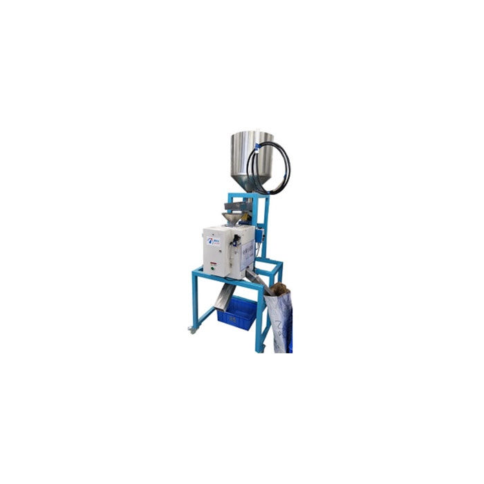

Металлодетектор JLS-50
Обновлено 13.08.2024 953649
  • Модель: JLS-50
  • Производительность: До 800 кг/ч
  • Сырьё: Сухое, сыпучее, без длинных волокон (частицы менее 8 мм), непроводящее
  • Чувствительность по размеру частиц металлов: От 0,5 (Для примера Fe)
  • Время разделения: 0,2 - 2,5 сек (плавно регулируется)
  • Уровень защиты: IP54
  • Расход воздуха: 0,6 литра на каждое действие разделения
  • Диаметр патрубка подачи сжатого воздуха: 6 - 8 мм
  • Требуемое давление сжатого воздуха: 2 - 3 кгс/см²
  • Детали: контактирующие с сырьем    пластик ПП и политетрафторэтилен
  • Температура в помещении: -10 / 60°
  • Мощность: 0,35 кВт
  • Электропитание: 220 В (50 / 60 Гц)
  • Габаритные размеры: 900 х 500 х 1750 мм
  • Вес: ≈ 130 кг
