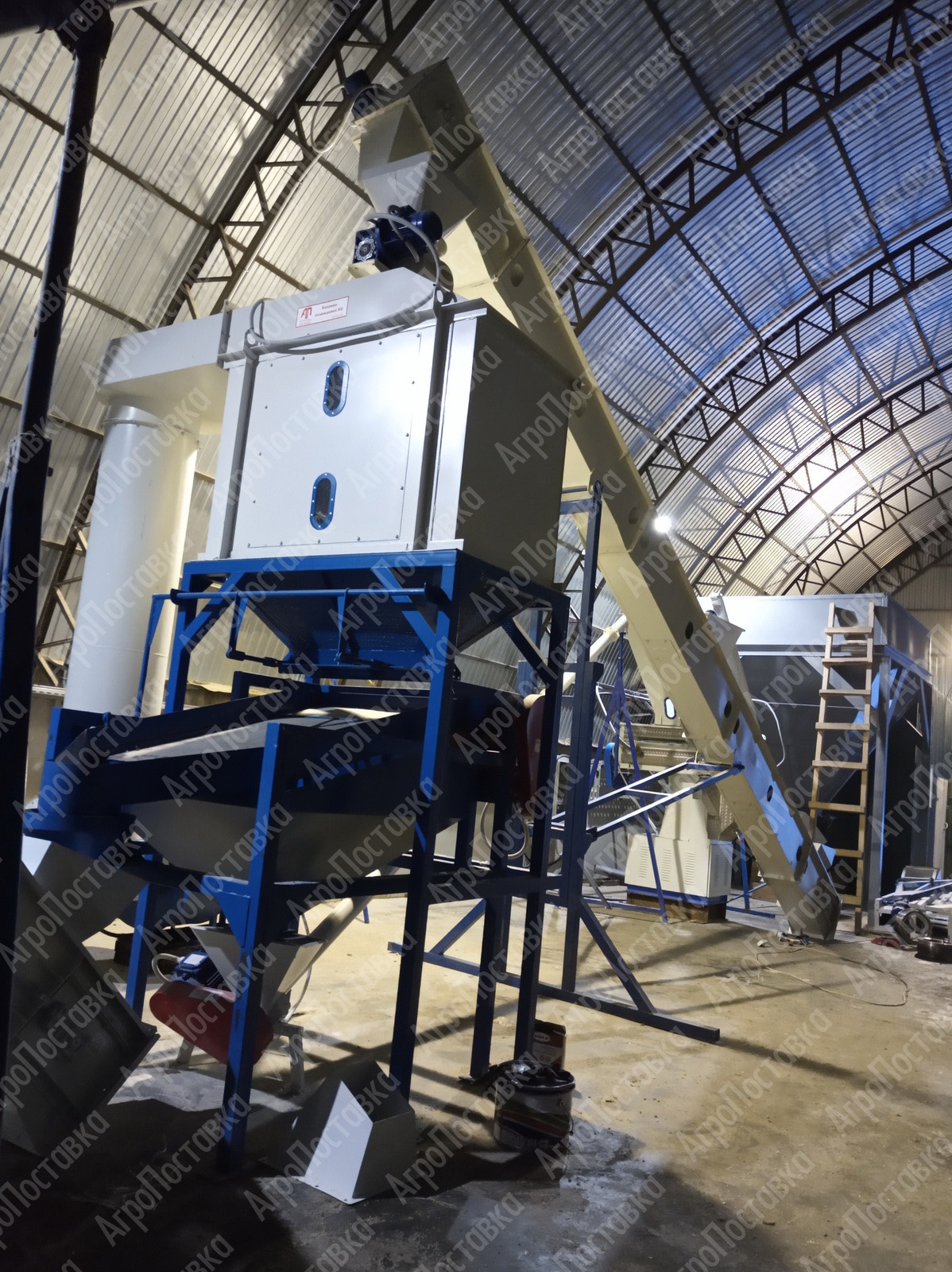

Охладительная колонна гранулы (сушка)
Колонна охлаждения предназначена для охлаждения гранул, поступающих из пресс-гранулятора.
Проходя через колонну, гранулы охлаждаются потоком воздуха, создаваемым вентилятором, и приобретают прочность и твёрдость, из них удаляется излишняя влага и пыль. Несгранулированные частицы (крошка) сортируются от гранулы на решетном стане.
Работа колонны охлаждения:
Сформированные гранулы подаются транспортёром через шлюзовый затвор в бункер охлаждения. В это время вентилятор, включённый в комплекс, должен быть запущен, шиберная задвижка и воздушная заслонка должны быть закрыты. При заполнении бункера выше уровня нижних воздушных окон необходимо открыть воздушную заслонку, чтобы нагретый воздух выходил интенсивнее. Уровень продукта в бункере контролируется визуально через смотровые окна. Как только нижний слой гранул остыл до нужной температуры, необходимо запустить в действие встряхивающий механизм, открыть шиберную заслонку для подачи отвердевших гранул на решётный стан. Во время работы решётного стана несгранулированная часть продукта проходит через отверстия решета и выводится через патрубок выгрузки. Цельные гранулы остаются поверх решета, скатываются по нему и разгружаются через патрубок.
