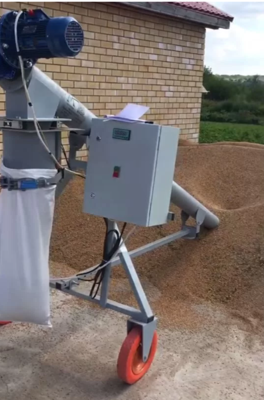

Передвижной аппарат ( дозатор ) для фасовки зерна из кучи
Мобильная шнековая фасовочная машина на колесной раме фасует сыпучие материалы дозой до 70 кг. Может комплектоваться растаривателем биг-бэгов и приемными бункерами различного объема или имеет открытую спираль в нижней части шнека для захвата продукта из кучи.
Производительность до 200 доз в час.
Диапазон фасовки: 1-15 кг / 5-70 кг / 1-70 кг
Напряжение 380/220В
Мощность 2.2 кВт
Диаметр спирали шнека 150 мм
Длина шнека 3,5 м
Габариты, мм.: 3500 х 1000 х 1950
Масса 180 кг
Фасовщик имеет две скорости фасовки – основную и досыпку.
Этот фасовочный аппарат фасует зерно, рапс, лен, опилки, отруби.
Станок может комплектоваться горизонтальным шнеком длиной 2 м. для захвата продукта с пола по ширине 2 метра и его подачи в наклонный шнек. Может иметь электропривод колес.
Аппарат применяется при разъездной фасовке при оказании услуг по фасовке. Помещается в кузове Газели без разборки.
