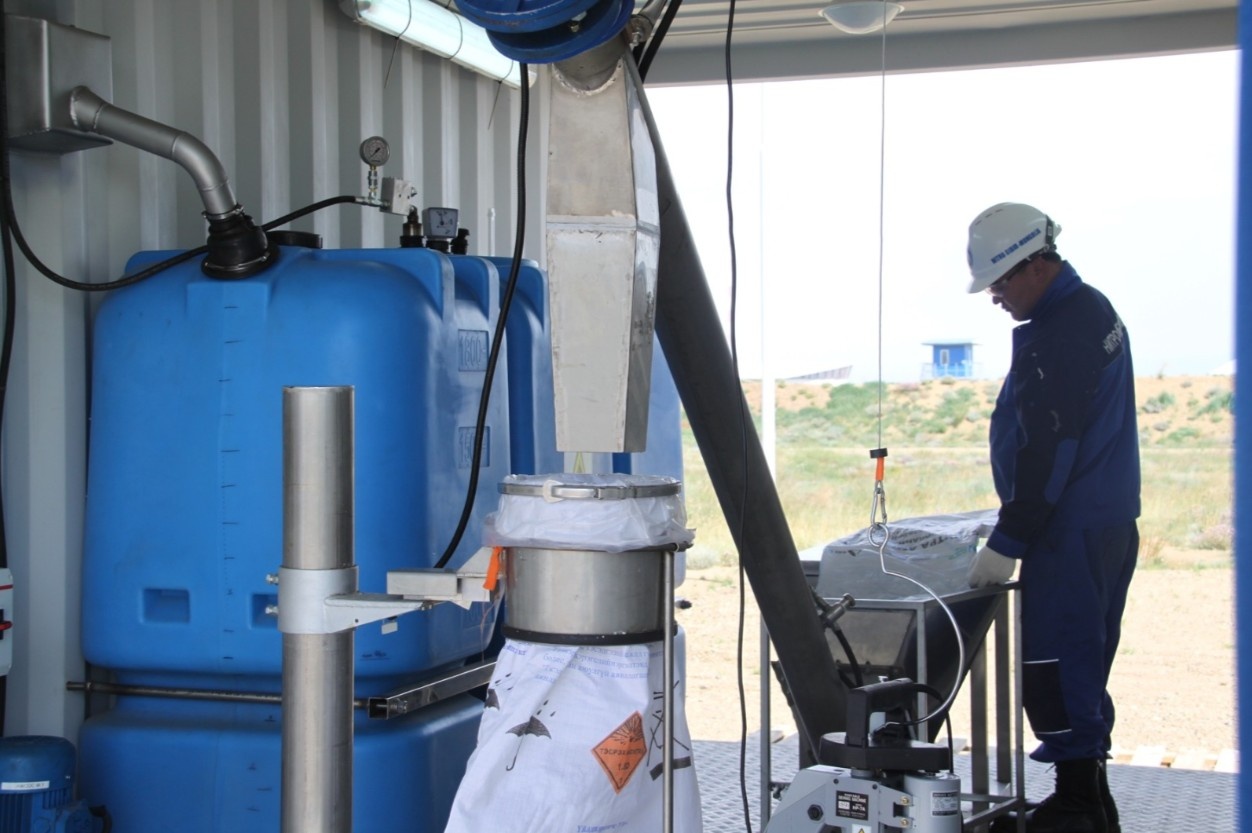

Предназначен для изготовления простейших гранулированных ВВ на месте производства взрывных работ. Установка относится к типу средств механизации приготовления смесевых ВВ типа гранулит. Электропитание пункта производится от передвижного электрогенератора, электросети карьера, при наличии понижающего трансформатора. Установка электрическая, мобильная, перемещается на шасси «автомобильный прицеп».
Вариант (контейнер).

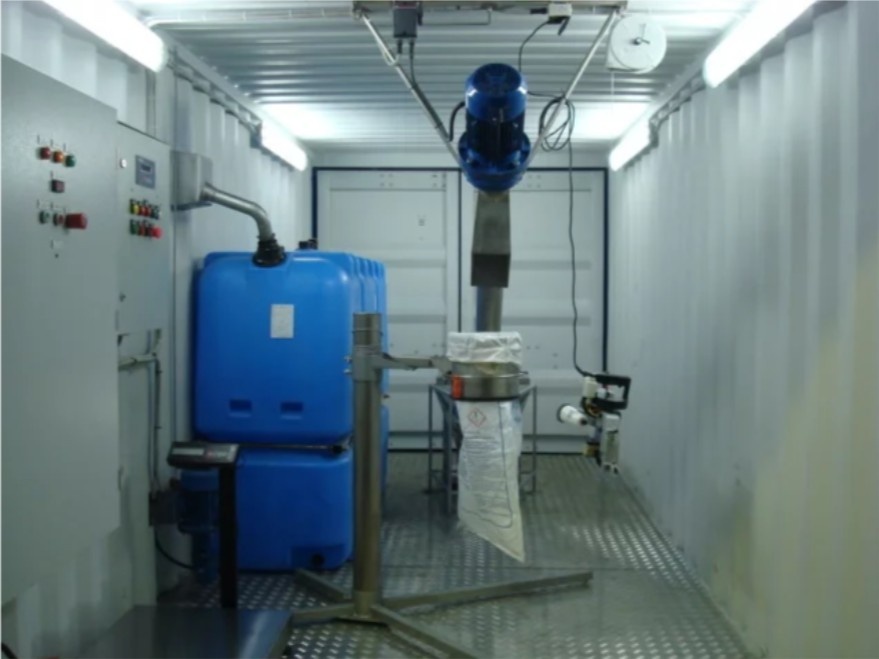

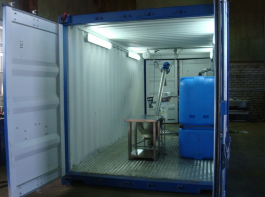

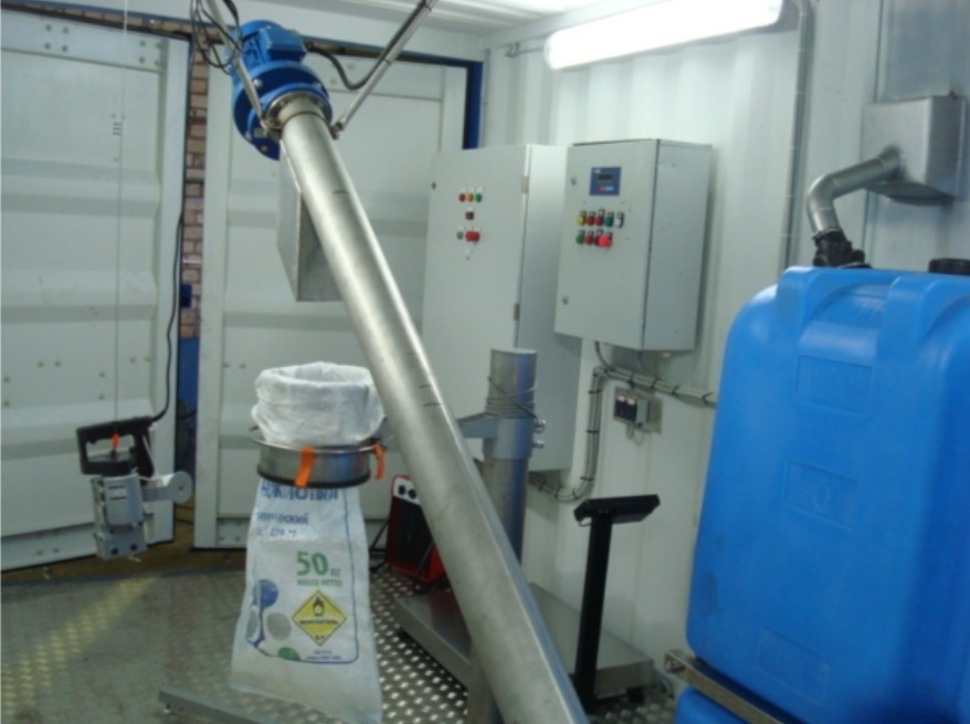

Блок-модульное здание в габаритах 20-футового контейнера. Пол, стены, потолок - утеплены минераловатными матами толщиной 100мм. "Теплый пол" - оборудован электроподогревом (греющий саморегулируемый электрический кабель). Покрытие пола - стальной рифленый лист толщиной 4 мм.
С одного торца блок-модуля - распашные ворота для забора палеты с уложенными на нее мешками с готовым гранулитом (ВВ). По длинной стене блок-модуля - распашная дверь (входная).
По каждой из длинных стен - по два световых окна (под потолок).
Внутри блок-модуля - установлен смеситель УПГ-1000. Над приемным бункером смесителя УПГ - в полотке, организован двустворчатый распашной люк - для подачи в бункер смесителя УПГ мягких контейнеров МКР (габаритами до МКР-1000) с гранулированной селитрой.
Блок-модуль оборудован вытяжной вентиляцией (приточная вентиляция - устроена через регулируемые вентиляционные решетки). Освещение основное : потолочные светодиодные светильники; аварийное - аккумуляторные светильники.
Противопожарная защита : 4 шт самосрабатывающие порошковые модули "Буран-5". Внутренняя отделка стен и потолка - влагостойкая фанера, обработанная огнебиозащитным составом
Обслуживание - 2 человека: оператор и взрывник
