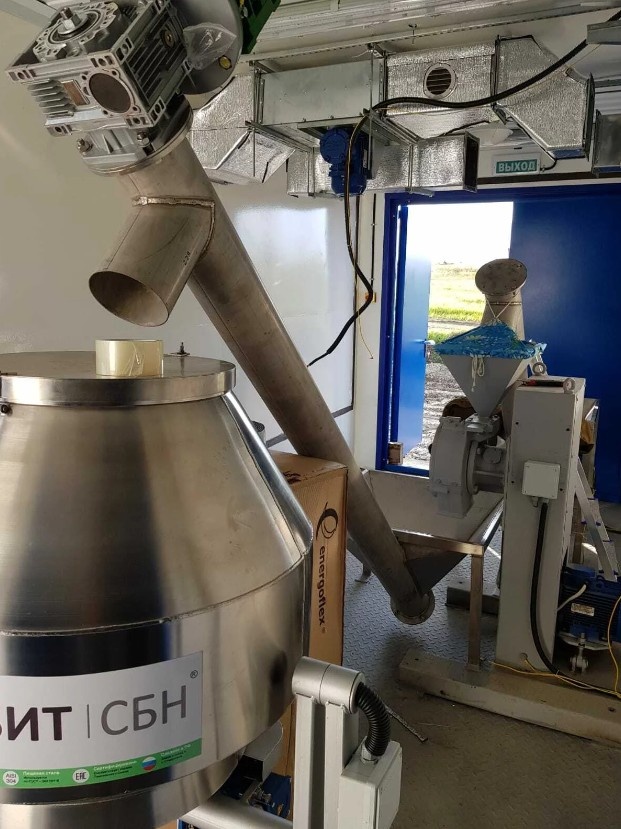

Модуль изготовления патронов МИП «РЭКС»
Обновлено 07.01.2025 953853
Модуль изготовления патронов «РЭКС» (далее по тексту – МИП) предназначен для изготовления зарядов промышленного взрывчатого вещества специального класса «С» группы «2» (по условиям применения, согласно Приложения No 1 Технического регламента Таможенного союза ТР ТС 028/2012 «О безопасности взрывчатых веществ и изделий на их основе» (принят Решением Совета Евразийской экономической комиссии от 20.07.2012. - No 57) - патронов-детонаторов промежуточных «РЭКС».

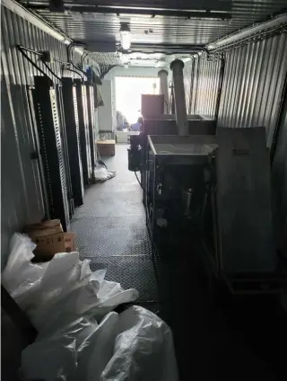

МИП конструктивно представляет собой блочно-модульное здание, состоящее из трёх блоков.
Климатические условия применения: температура окружающего воздуха от минус 40 0C до +40 0C, атмосферное давление от 630... 800 мм рт. ст.
Электропитание оборудования, а также освещение МИП осуществляется от внешнего источника электроэнергии.
В МИП предусмотрено автономное отопление от установленного внутри электрощитовой настенного электронагревателя и подогревом поступающего наружного воздуха электрокалориферной установкой в системе приточно-вытяжной вентиляции (ПВВ). Дополнительно, под металлическим полом уложен греющий саморегулирующийся электрический кабель – для подогрева пола, что создает комфортные условия работы персонала, обслуживающего МИП.
