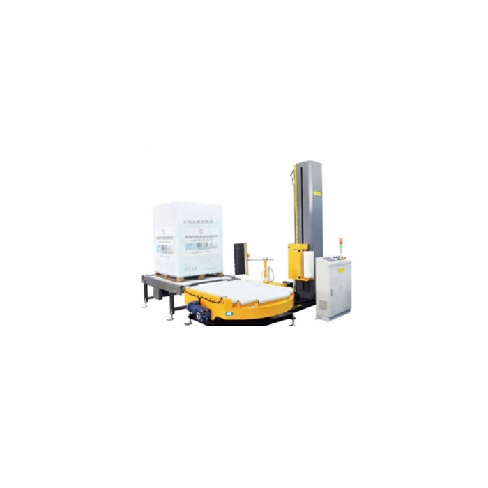

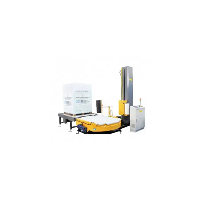

Обмотчик паллет пленкой TP2200F-Z
Обновлено 14.08.2024 953887
  • Модель: TP2200F-Z
  • Производительность: 20 – 30 шт/ч
  • Поворотный стол: Φ 2200 мм
  • Высота колонны: 2800 мм
  • Рабочий стол: 700 мм
  • Нагрузка на поворотный стол: 50 – 2000 кг
  • Скорость вращения: 10 – 12 об/мин
  • Механизм мембранной рамы: Предварительное растяжение
  • Мощность: 2,3 кВт
  • Напряжение: AC380 В
  • Давление воздуха: 0,4 – 0,6 Мпа
  • Система управления: ПЛК
  • Материал упаковки: LLDPE Стрейч – пленка
  • Толщина пленки: 17 – 35 мм
  • Ширина пленки: 500 мм
  • Размер внутренней обмотки: 500 – 1100 х 500 – 1600 х 500 – 1600 мм
  • Вес: 800 кг
  • Параметры упаковки:
  • Размер лотка: 1100 х 1600 х 1600 мм
  • Высота упаковки: 500 – 1600 мм
  • Максимальный вес упакованных товаров: 100 – 2000 кг
  • Скорость вращения поворотного стола: 0 – 50 об/мин
  • Упаковочные материалы:
  • Внутренний диаметр рулона пленки: 76,2 мм
  • Толщина пленки: 0,020 – 0,035 мм
