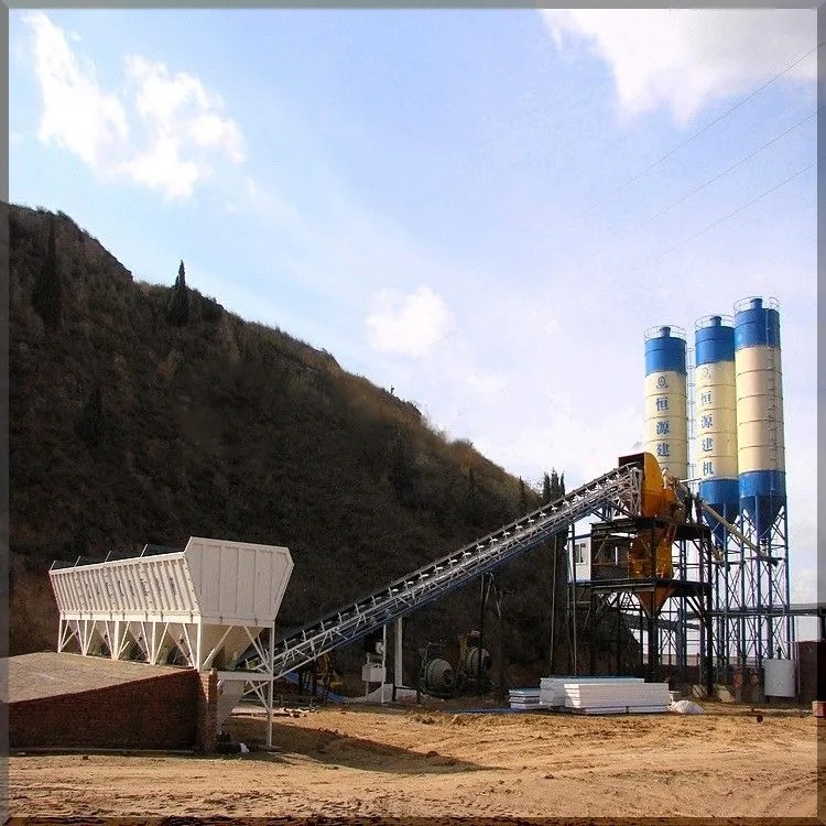

Стационарный бетонный завод HLS 90 c ленточной загрузкойТехнические характеристикиПроизводительность м31.5 м3Высота разгрузки м4 мБетоносмеситель SICOMA - MAO2250/1500 Точность измерения для...
ООО «СТК - Лидер»PБУ НLS-90 с ленточной подачей является очень производительным и автоматическим комплексом. Самостоятелен от дoзиpoвaния до выгрузки готовой смеси. Легок в эксплуaтации и oбcлуживaнии. Наджность является не последним преимуществом. Производит все виды бетона.
Бетонный завод HLS 90 включается в себя мощную и универсальную бетоносмесительную установку, что упрощает и ускоряет процесс производства высококачественного бетона. Встроен растворный бетонный узел, который дает точное дозирование компонентов для получения качественного бетона. При вопросе, какой бетонный завод купить, ответ будет очевиден - Бетонные заводы HLS от компании ""Спецмир"".
Производительность: 90 куб.м/ч
Точность дозирования инертных материалов: ± 2%
Двухвальный бетоносмеситель: JS1500
Объем готового замеса: 1500 л
Высота выгрузки: 4.1м
Дозирующий комплекс инертных наполнителей: 48м3 (4x12м3)

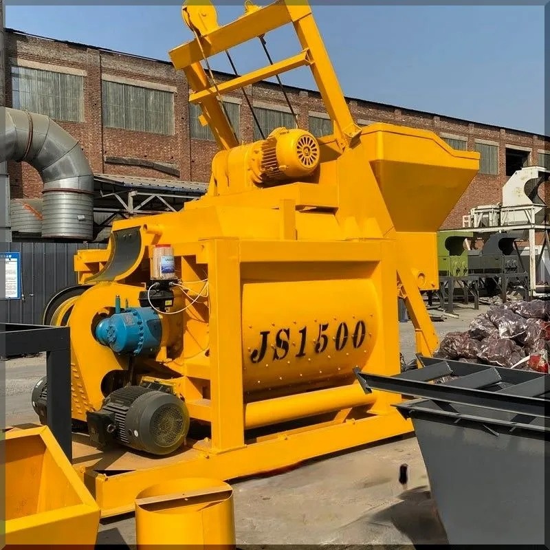

Система смешивания:
1. Двухвальный бетоносмеситель JS1500:
объем готового замеса - 1500 л;
мощность электродвигателя - 30 кВт Х 2;
скип объемом 2400 л;
разгрузочный цилиндр; разгрузочная емкость

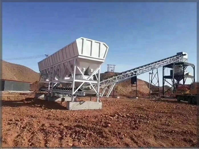

Дозирующий комплекс:
1. Дозирующий комплекс PLD2400Q-IV
Бункера инертных материалов 4 штуки по 12 куб.м.
Общий объем 48 куб. метров
Конвейер инертных материалов (доза 0-3000 кг).
Скорость ленты 1,6 м\с
Футеровочный приводной мотор-барабан 11 кВт
