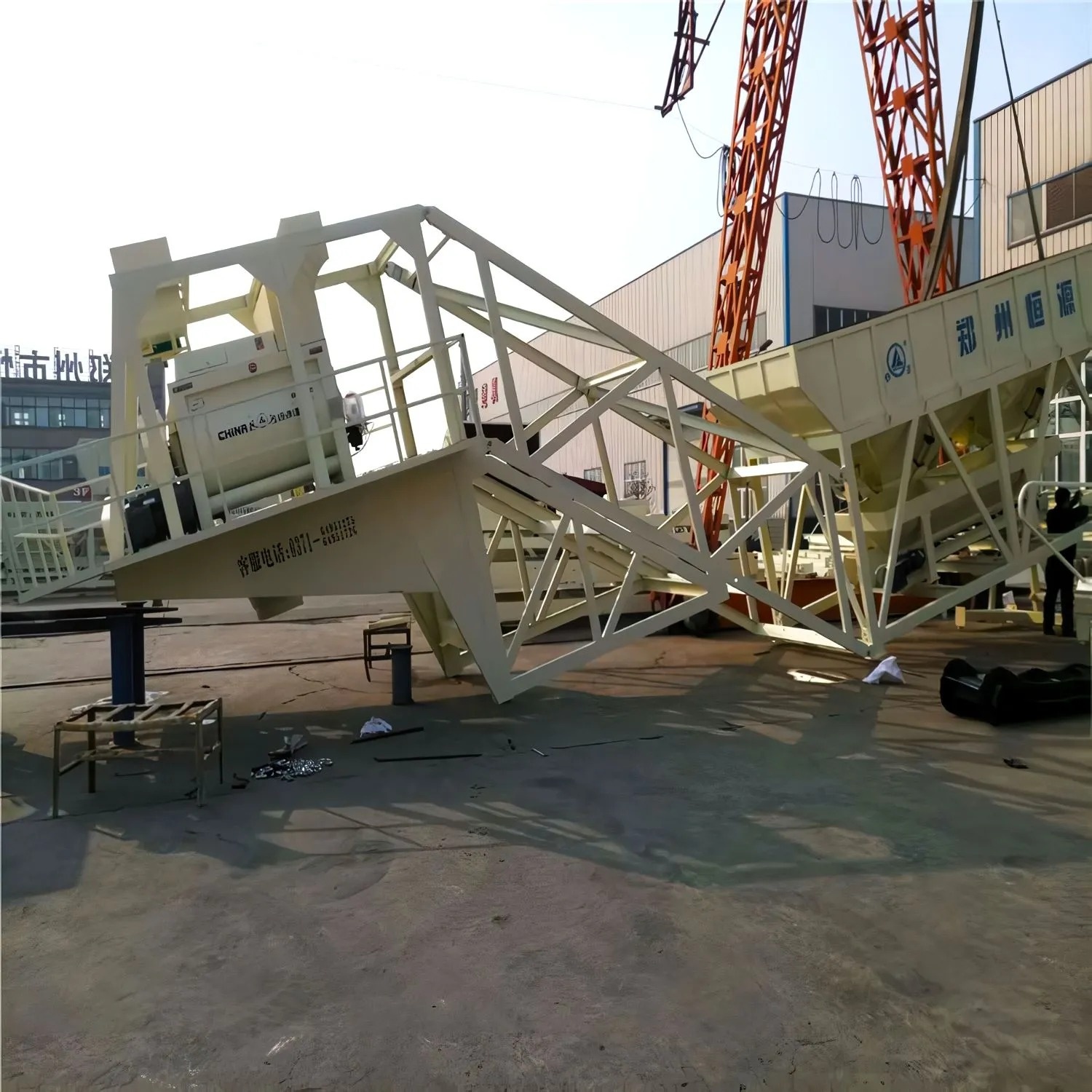

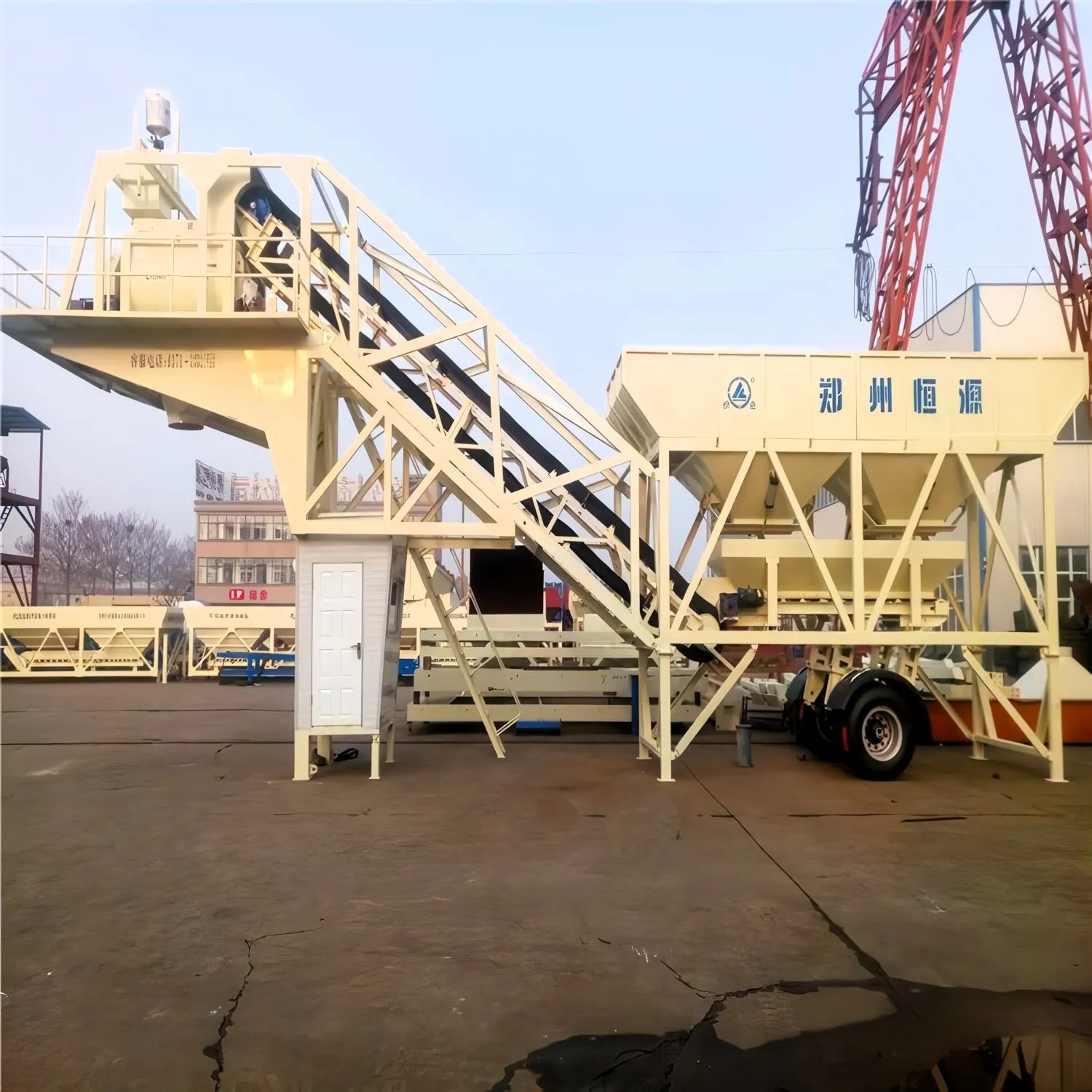

Eurasia Group - Профессиональный импортПроизводительность: 25 м3/час
Бетоносмеситель: JS 500
Бункеры инертных материалов: 4x5 м3
Размер инертных материалов: 60/80 мм
Высота выгрузки: 3.8 М
Вес завода: 19 тонн

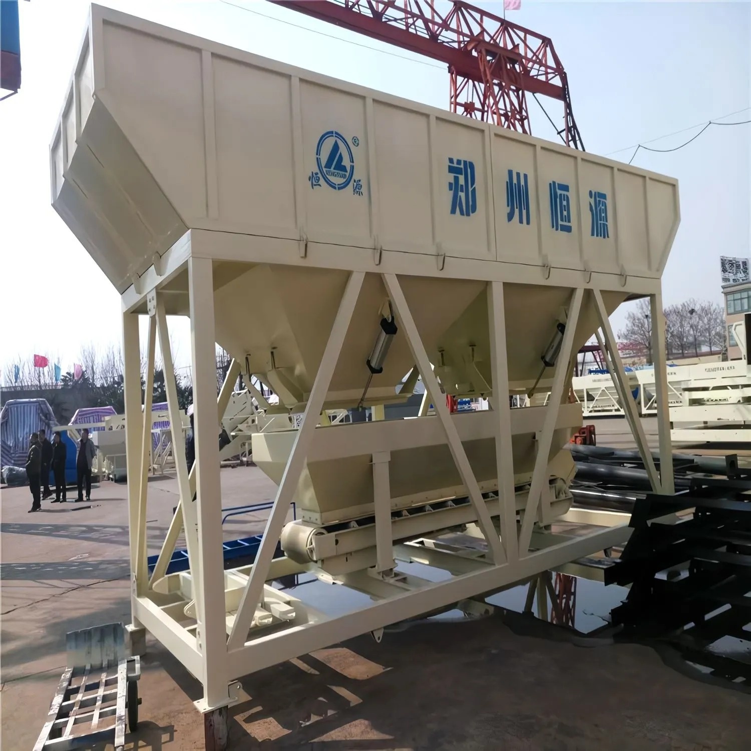

Система дозирования заполнителя:
Бункер для хранения песка (4м3) с вибрационным устройством.
Бункер для хранения гравия объемом 4м3 без вибрационного устройства.
Воздушный цилиндр бункера для хранения сырья диаметром.
Весы для заполнителя с максимальным весом взвешивания до 1500кг.
Датчик CBLGM-S/1000.
Ленточный транспортер шириной ленты 650мм с приводным механизмом P=4кВт.
Подъемник:
Лебедка с редуктором мощностью 5.5 кВт.
Ковш для сырья.
Направляющая рельса.
Бесконтактный выключатель.
Основной каркас:
Нижняя платформа.
Платформа для прохода.
Лестница.
Опоры.
Весы для цемента:
Ковш для взвешивания цемента с максимальным весом взвешивания до 300кг.
Датчик CBLGM-S/500.
Двухстворчатый клапан диаметром Ф200мм.
Вибрационное устройство MVE60/3.
Система взвешивания воды:
Ковш взвешивания воды с максимальным весом взвешивания до 150кг.
Датчик CBLGM-S/300.
Погружной насос QY25-17-2.2.
Насос для слива воды.
Трубопровод подачи воды.
Система взвешивания внешних добавок:
Ковш взвешивания добавок с максимальным весом взвешивания до 20кг.
Датчик CBLGM-S/50.
Насос подачи внешних добавок IHG40-160(I).
Пневматический двухстворчатый клапан с резиновой обкладкой DN=50.
Бункер для хранения внешних добавок объемом 1.4м3.
Трубопровод подачи внешних добавок.
Миксер JS500:
Двухвальный смеситель принудительного действия JS500 с приводным механизмом (P=18.5 кВт).
Механизм смешивания.
Емкость смешивания.
Устройство выгрузки сырья.
Воздушный цилиндр диаметром Ф100.
Система смазки.
Кожух миксера.
Комната управления:
Каркас комнаты управления.
Материалы внутренней отделки.
Кондиционер воздуха 1P с функцией обогрева и охлаждения.
