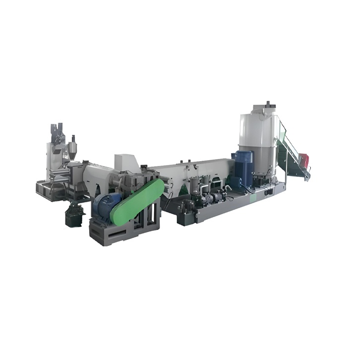

Линию переработки плёнки ПВД, ПП, ПНД ML85/85
Обновлено 19.08.2024 954376
  • Модель: ZPT680C-27C
  • Производительность: 160 – 230 кг / ч
  • Размер полиэтиленовой пленки: <1 000 мм
  • Содержание воды: <5%
  • Охлаждающая вода: 1 м3 / ч
  • Давление воды: 0,15 – 0,2 МПа
  • Температура воды: ≤25 ºС
  • Размер частиц: 3 х 3 мм
  • Количество рабочего персонала: 2 – 3 чел / смена
  • Фактическое потребление энергии: <70%
  • Электропитание: 380 В, 50 Гц, 3 Ф
  • Установленная мощность: 200 кВт
  • Габаритные размеры: 20 000 х 4 000 х 3 000 мм
Пластинчатый двухпозиционный сменщик сит:
  • Модель: AJK-160
  • Материал корпуса пресс-формы: 38CrMoAlA
  • Поверхность бегунка: Азотирована и отполирована
  • Гидравлическое управление: Автоматическое
  • Диаметр и количество сетчатых пластин: 160 мм x 2 шт
  • Мощность нагрева: 6 кВт
  • Датчик давления: 1шт
Одношнековый экструдер:
  • Модель: SJ85/10
  • Материал ствола и шнека: 38CrMoAlA
  • Обработка: Азотированная
  • Глубина азотированного слоя: ≥0,6 мм
  • Структура ствола и шнека: Изометрический конический шнек, осевая открытая спиральная канавка ствола
  • Диаметр шнека: 85 мм
  • Соотношение L / D шнека: 10 : 1
  • Приводной двигатель:
  • Скорость: 1 500 об / мин
  • Мощность: 22 кВт
  • Мощность нагрева цилиндра: 3 х 5 кВт
  • Мощность нагрева переходной зоны: 3,5 кВт
  • Модель: AJK-160
  • Диаметр пластины сетки: 160 мм
  • Датчик давления: 1 шт
  • Расчетное давление: 31,5 МПа
  • Объем бака-аккумулятора: 10 л
  • Внешний диаметр бака-аккумулятора: 219 мм
  • Материал бака-аккумулятора: 35CrMo
  • Мощность двигателя : 2,2 кВт
Водокольцевая система гранулирования:
  • Количество лопастей: 2 шт
  • Материал лезвия: K2
  • Мощность нагрева: 4,5 кВт
  • Мощность двигателя: 2,2 кВт
Желоб + обезвоживающий вибрационный грохот:
  • Желоб с водяным охлаждением:
  • Мощность насоса для циркуляции воды: 3 кВт
  • Обезвоживающий вибрационный грохот:
  • Длина: 1 650 мм
  • Мощность двигателя: 0,12 кВт х 2 шт
Система подачи воздуха и бункер объемом 100 л:
  • Система подачи воздуха:
  • Контактные части: Нержавеющая сталь
  • Мощность вентилято-ра: 3 кВт
  • Бункер:
  • Высота разгрузочного отверстия от земли: 1 000 мм
  • Емкость: 100 л
  • Выгрузка: С помощью ручного дроссельного клапана
