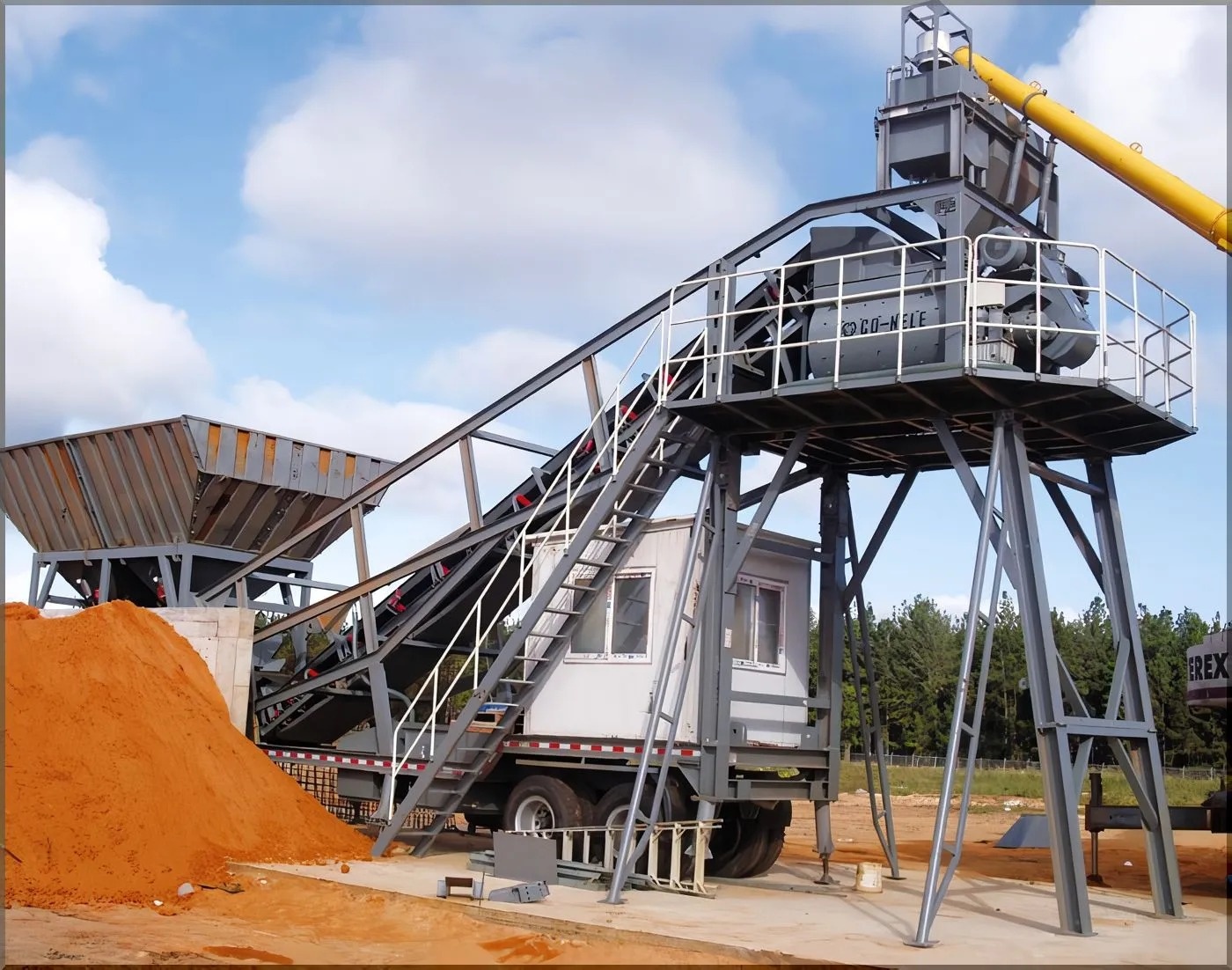

Eurasia Group - Профессиональный импортПроизводительность: 50 м3/час

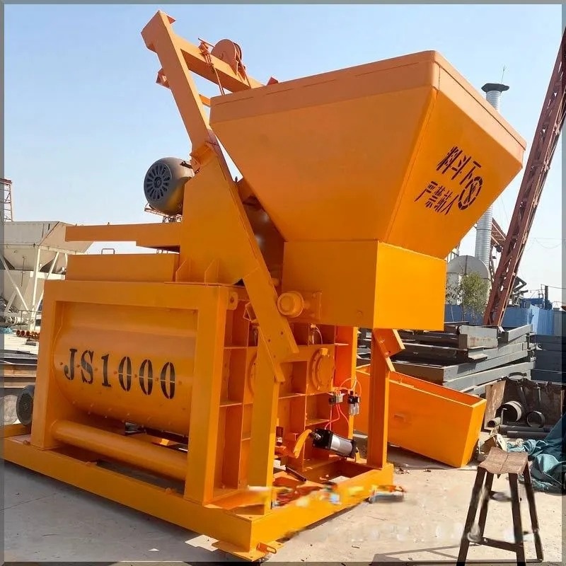

Бетоносмеситель: JS 1000
Бункеры инертных материалов: 4х5 м3
Силосы цемента: 100 тонн
Высота выгрузки: 4,1 м
Вес завода: 32 тонн
Система подачи инертных материалов:
4 бункера объемом 5 куб.м каждый.
Взвешивающий бункер: 1,8 куб.м.
4 высокоточных тензодатчика (2000 кг).
Конвейер с электрическим барабаном мощностью 5,5 кВт.
Скиповый подъемник объемом 1500 л с электрическим барабаном 5.5 кВт.
Конвейер шириной 650 мм и скоростью 2 м/с.
Несущая конструкция и опоры.
Вибратор для бункера для песка.
Решетки для бункеров.
Система подачи и взвешивания цемента:
Взвешивающий бункер на 600 кг.
3 высокоточных тензодатчика (500 кг).
Пневматический клапан.
Силос для цемента на 50 или 100 тонн (дополнительное оборудование) с болтовым соединением, фильтром, датчиком уровня и системой аэрации.
Шнек для цемента диаметром 219 мм, длиной 11000 мм, производительностью 45 т/ч и мощностью электродвигателя 11 кВт.
Система подачи и взвешивания воды:
Взвешивающий бункер на 400 л.
3 высокоточных тензодатчика (300 кг).
Насос.
Система подачи и дозировки воды:
Дозатор цемента с максимальной дозой взвешивания 400 кг (клапан-бабочка).
