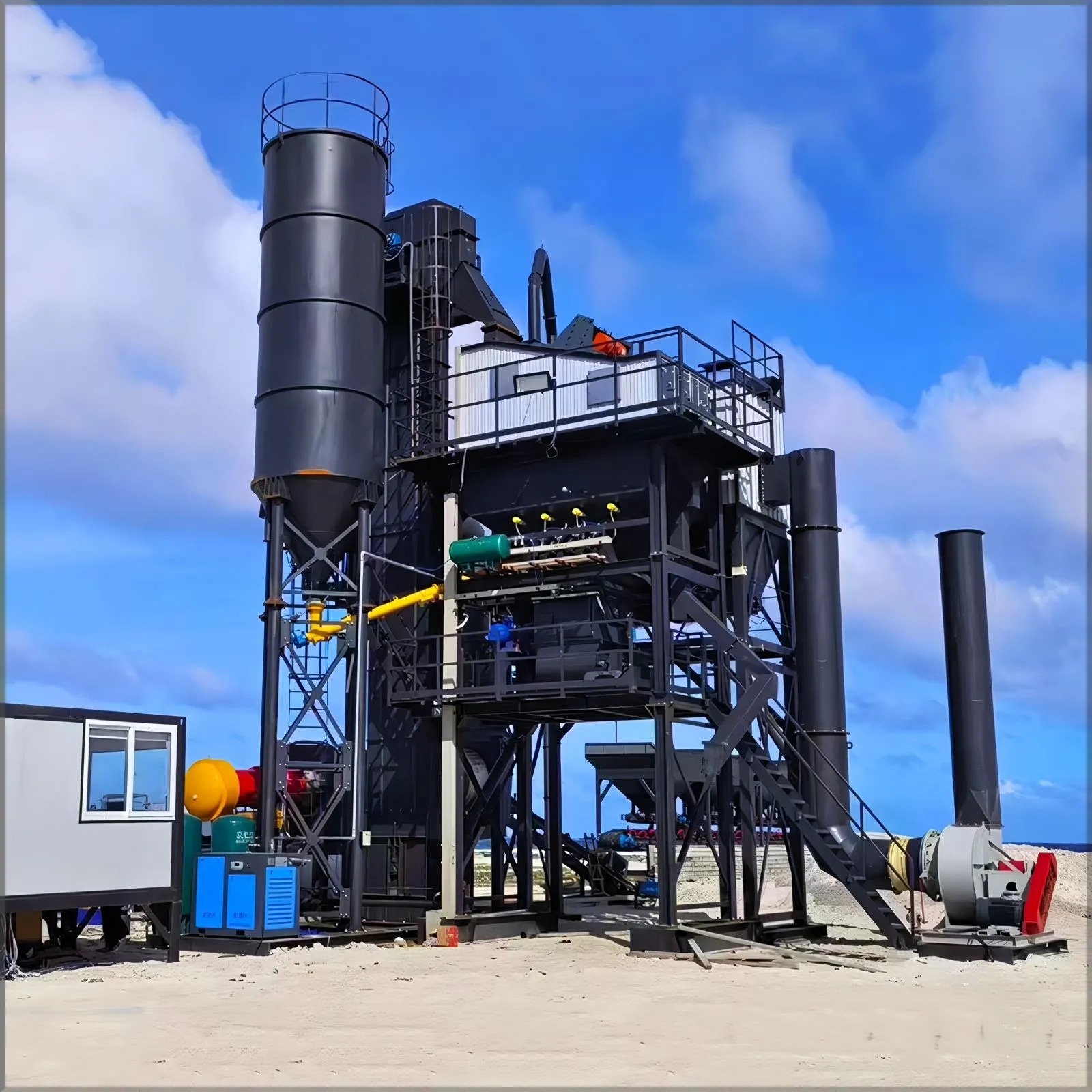

Асфальтный завод LB 2000 производительностью 160 т/ч производительный и автоматизированный комплекс. Самостоятелен от дoзиpoвaния до выгрузки готовой продукции.Стационарный асфальтный завод LB 2000...
Асфальтный завод LB 1500 производительностью 120 т/ч производительный и автоматизированный комплекс. Самостоятелен от дoзиpoвaния до выгрузки готовой продукции.

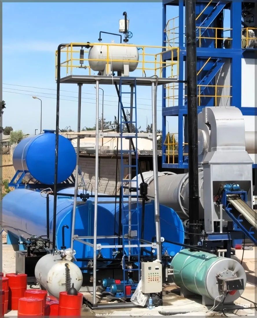

Система сушения:
Сушилка с габаритами 1800мм(диаметр)*8000мм(длина) и максимальной производительностью 140т/ч.
Использование минеральной теплозащитной ваты и нержавеющей стали.
Двигатель природа мощностью 11кВт и термоизмерительный датчик.
Горелка:
Горелка для дизельного/мазутного топлива с максимальным расходом 780 Кг/час.
Автоматическое устройство для срыва пламени.
Насос для подачи топлива мощностью 4кВт и емкостью 10000L.
Вентилятор мощностью 22кВт.
Система пылеуловителя:
Циклонный фильтр + рукавный фильтр, исходящие пыли ≤20mg/Nm³.
Площадь фильтрации 385m² и количество мешков 352 шт.
Шнеки для транспортировки и выгрузки порошка.
Вентилятор мощностью 75кВт и термоизмерительный датчик.
Система охлаждения для ветра.
Система подачи минерального порошка:
Силосы минерального порошка объемом 30m³ (второй этаж) и 15m³ (первый этаж).
Шнек и элеватор для подачи порошка с соответствующей мощностью.
Система подачи битума (Тип: теплопроводное масло):
Бак для битума объемом 30 тонн с системой теплозащиты.
Система теплопроводного масла с мощностью 400,000 ккал.
Насосы для подачи и рециркуляции теплопроводного масла, а также для подачи битума.
Система сортировки и смешивания:
Элеватор и виброгрохот с соответствующей производительностью и мощностью.
Бункеры для горячих материалов и взвешиватели для минеральных добавок, заполнителя и битума.
Горизонтальный двухвальный миксер с определенной вместимостью и мощностью, включая насос для подачи битума.
Система пневматического управления:
Компрессор с мощностью 22 кВт, воздушный ресивер объемом 2000 литров.
Система управления:
Системы управления для электродвигателя, температуры, горелки, взвешивания и смешивания.
Кабина управления с необходимым оборудованием.
Система наблюдения:
Автоматические фотокамеры для наблюдения за процессом работы.
Дополнительные аксессуары:
Рабочие инструменты.
Бункер накопитель готовой смеси:
Бункер для готовой смеси объемом 15 тон
