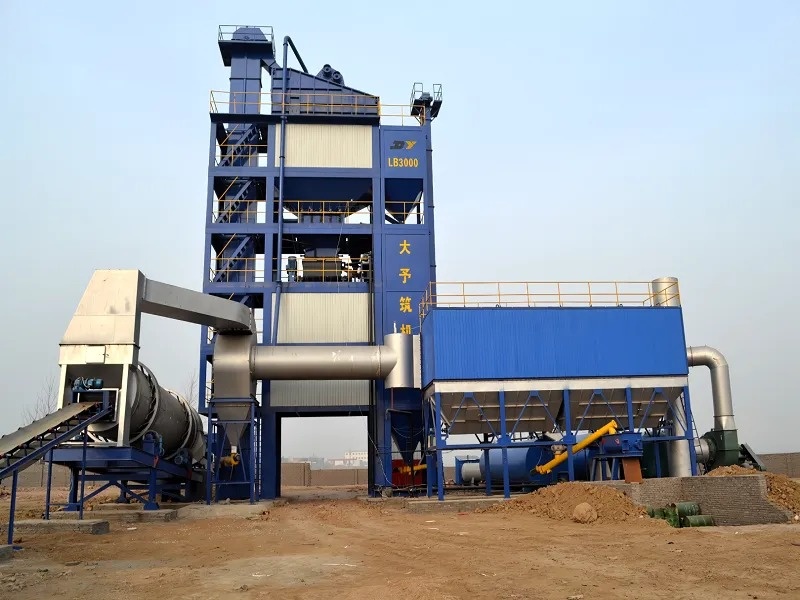

1. Система холодного сырья:
бункер: объем 10 м³, высота загрузки 3.2 м.
конвейерный питатель:
габариты 650 мм (ш) * 3700 мм (д), мощность 3 квт, производительность 2.8-65 т/ч.
горизонтальный конвейер:
габариты 800 мм (ш) * 40500 мм (д), макс. производительность 260 т/ч, мощность 5.5 квт.
сито: размер ≥40 мм, мощность 5.5 квт.
конвейер перед сушилкой:
габариты 800 мм (ш) * 17800 мм (д), макс. производительность 260 т/ч, мощность 7.5 квт.
вибратор бункера песка:
мощность 0.25 квт.
2. система сушения:
сушилка: габариты 2550 мм (диаметр) * 9500 мм (длина), макс. производительность 260 т/ч.
минеральная теплозащитная вата: толщина 50 мм.
двигатель природа: мощность 22 квт.
3. горелка:
тип: дизельное/мазутное топливо, макс. расход 1800 кг/ч.
автоматическое устройство срыва пламени.
насос для подачи топлива: мощность 5.5 квт.
бак для топлива: 20000 л.
вентилятор: мощность 55 квт.
4. система пылеуловителя:
циклонный фильтр + рукавный фильтр: исходящие пыли ≤20 mg/nm³, площадь фильтрации 968 м², количество мешков 896 шт.
шнеки для циклонного и рукавного фильтров: мощность 5.5 квт, 4 квт соответственно.
вентилятор: мощность 75 квт.
термоизмерительный датчик.
компрессор: способность 3.9 nm³/min, мощность 22 квт.
5. система подачи минерального порошка:
бак минерального порошка: объем 45 м³, с индикатором высоты.
шнеки подачи порошка и пыли: мощность 4 квт каждый.
элеватор: способность ≥50 т/ч, мощность 5.5 квт.
6. система подачи битума (теплопроводное масло):
бак битума: объем 30 тонн.
станция теплопроводного масла: 800,000 ккал, мощность 18.7 квт.
газовая горелка для теплопроводного масла.
насосы для подачи и рециркуляции теплопроводного масла, а также для циркуляции битума: мощность 11 квт каждый.
бак для разгрузки битума: объем 3 тонны, насос мощностью 11 квт.
7. система сортировки и смешивания:
элеватор: способность ≥260 т/ч, мощность 22 квт.
виброгрохот: площадь 25.93 м², производительность ≥260 т/ч, мощность 7 квт * 2.
буферный бункер горячих материалов: объем 65 м³.
взвешиватели горячих минеральных, порошка и битума.
горизонтальный двухвальный миксер: вместимость 3000 кг/раз, мощность 45 квт * 2.
насос для опрыскивания битумом: мощность 18.5 квт.
8. система пневматического управления:
компрессор: способность 8 nm³/min, мощность 45 квт.
9. система управления:
системы управления электродвигателем, температурой, горелкой, взвешивании
Асфальтобетонный завод LB3000 - это мощное стационарное оборудование для производства асфальтобетонных смесей. Он способен обеспечивать очень высокую производительность, производя около 240-260 тонн асфальта в час. LB3000 предназначен для крупных стройплощадок и проектов, где требуется большой объем асфальта. Этот тип завода часто используется в крупных инфраструктурных проектах, строительстве автомагистралей и других масштабных объектах. Он обеспечивает высокое качество асфальтобетонных смесей и является надежным оборудованием для долгосрочного использования.
