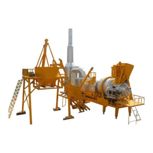

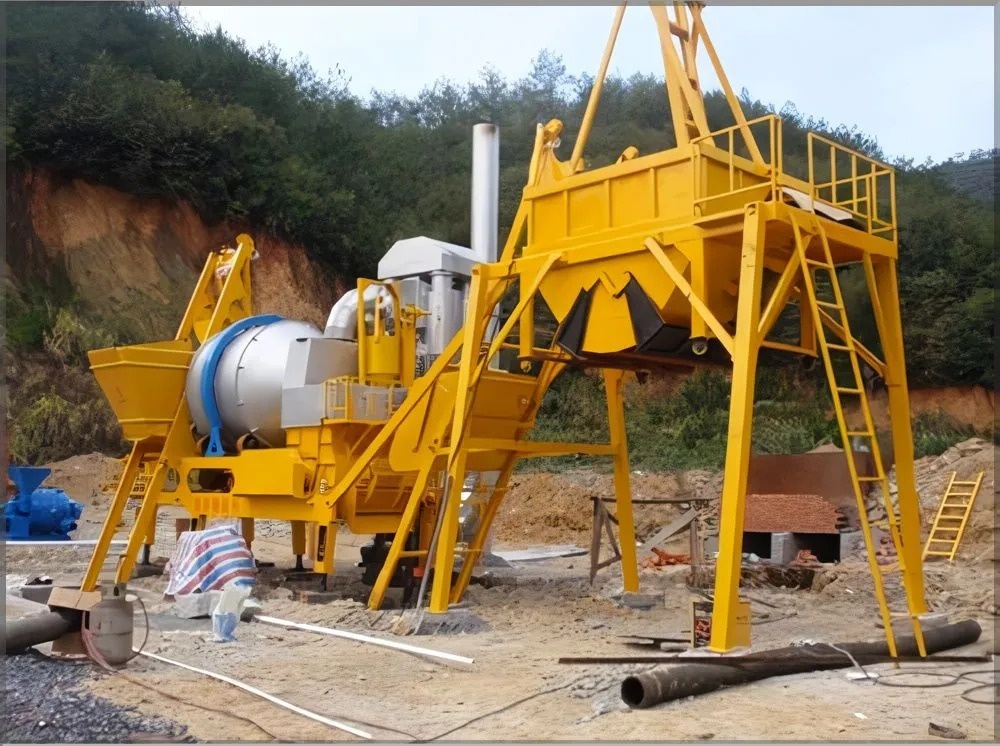

Мобильный асфальтный завод 50тонн No.Мобильный асфальтный заводПараметр1Производительность АБЗ 10 тонн в час30-50т/ч2Температура конечного продукта120-170℃3Расход топлива асфальтного завода6.5~7.5...
Henan Jinshi machinery Equipment co,.ltdПроизводительность: 80 тонн/час
Тип: Принудительно-периодический
Горелка: дизельная
Бункера инертных материалов: 3х8 м3
Расход: 6,5~7,5 кг/тонн
Емкость смесителя: 2,0 м3/партия
Размер фракции: 50 мм
Точность взвешивания инертных материалов: 2000±3% кг
Точность взвешивания заполнителя: 180 кг
Точность взвешивания битума: 180 кг
Температура готового асфальта: 120~165 °C
Мощность завода: 210 кВт
Бункеры инертных материалов:
Общий объем: 8м³
Бункер взвешивания: 4м³
Горизонтальный конвейер B650*23300mm
Конвейер B650*17000mm
Система взвешивания: Объём 1000кг, Точность ±3%
Мотор-редукторы: YDT7.5-1.25-400x650, YDT3-1.31-320x650
Двигатель: Мощность 5.5кВт
Конвейер для транспортировки материалов до сушильного барабана:
Ширина: 600мм, Длина: 16метров
Двигатель: Мощность 3кВт
Горелка дизельная:
Насос: PZ300
Высоковольтный дизельный насос: 0,55кВт
Сушильный барабан:
Длина: 2100мм
Материал: 16Mn Легированная сталь
Приводная шестерня: Величина A787
Электродвигатель: Мощность 15кВт
Скиповый подъемник:
Высота подъема: 1.4м
Мотор-редуктор: 11кВт
Рама: Стальная
Система подачи заполнителя:
Бункер для взвешивания: Объем 180кг, Точность ±2%
Шнек: 219*4m³kW
Редуктор: XLD4-9-3
Система подачи битума:
Битумный бак с прямым подогревом: Объем 30м³
Электронагревательные клапаны
Насос битума
Система взвешивания битума:
Бункер взвешивания: Объем 180кг, Точность ±2%
Нагревательная плита битума: Мощность 2кВт
Принудительный смеситель:
Двухвальный смеситель: Объем 2.0м³
Двигатель: Мощность 18.5кВт
Бункер готового асфальта:
Элеватор готового асфальта: Объем 1.4м³
Электродвигатель элеватора: Мощность 11кВт
Система пылеулавливания:
Первичное обеспылевание: Циклонный фильтр
Вторичное обеспыливание: Водяной фильтр
Система рукавного фильтра:
Площадь фильтрации: 390м²
Мешки обеспыливания: 320 штук
Шасси:
Передняя ось: 700-16
Задняя ось: 825-20
