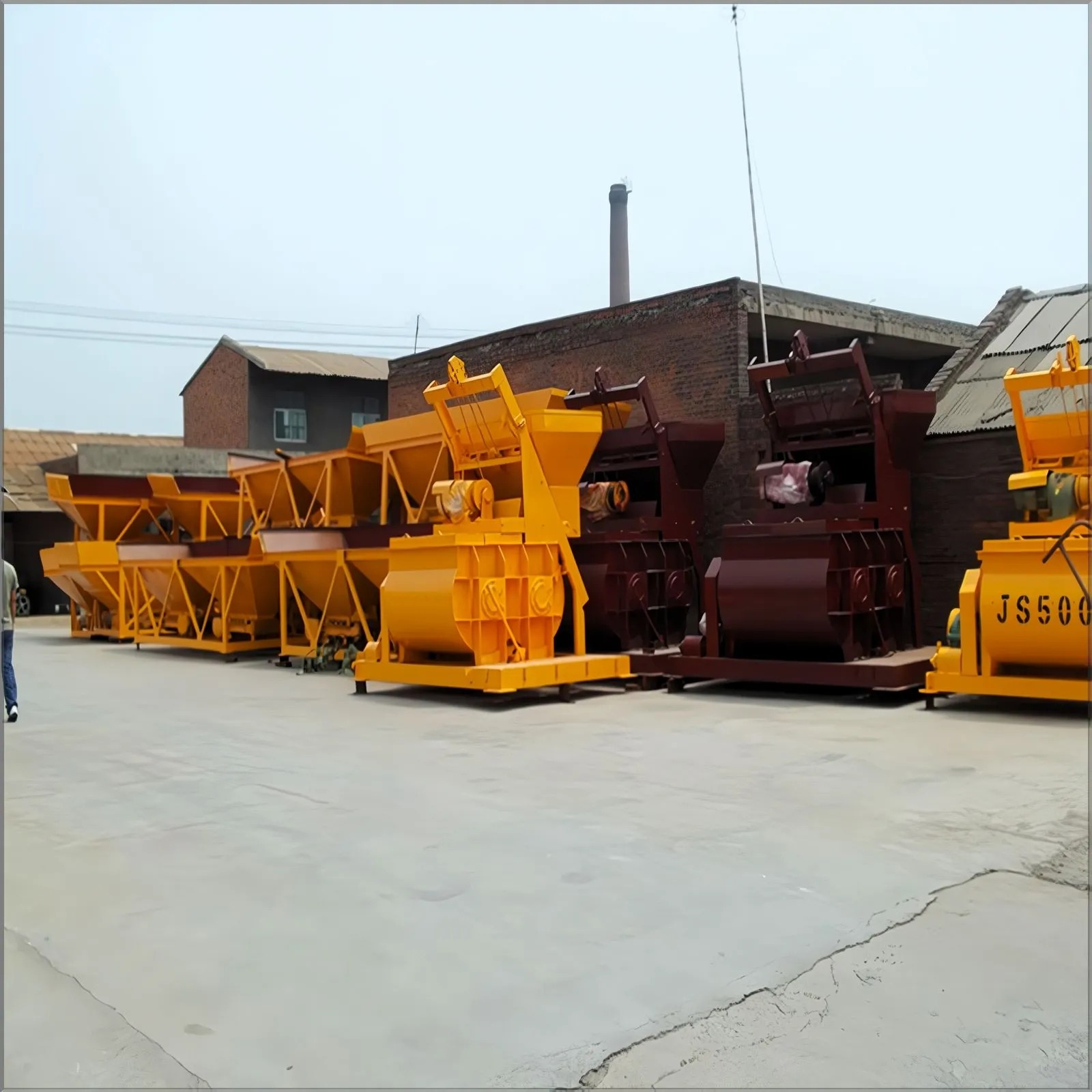

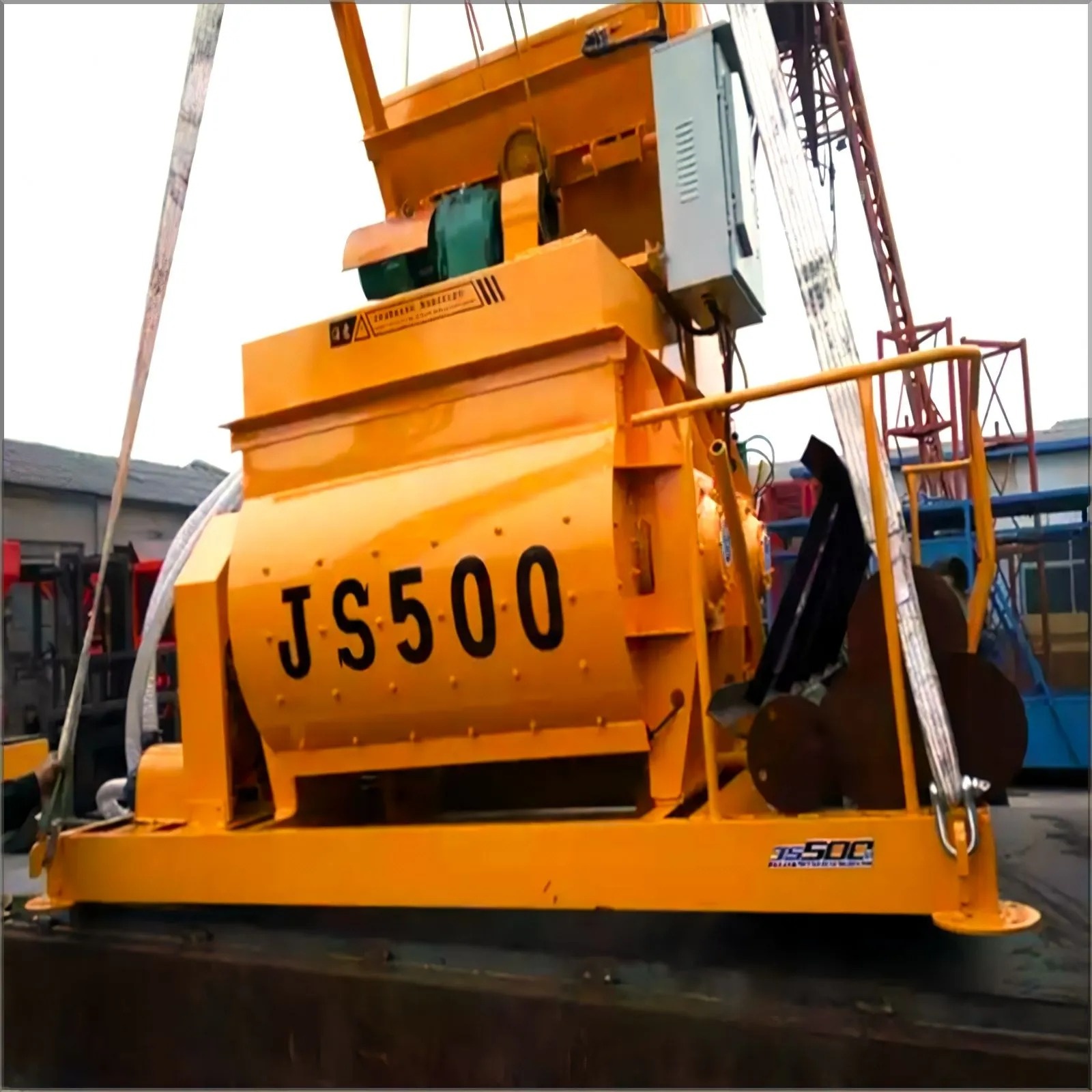

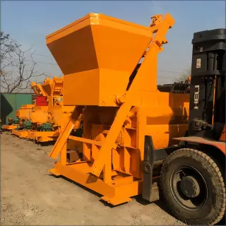

Двухвальный бетоносмеситель со скиповой подачей JS-500  предназначен для смешивания различных видов бетона при строительстве зданий, мостов, дорог, коммуникаций и т. д. Устанавливается на специальную платформу, высота которой позволяет производить выгрузку готового раствора непосредственно в автомиксер. Бетоносмесители JS используются в малоэтажном строительстве и производстве товарного бетона.
Высота разгрузки: 3800 мм
Вместимость приемного бункера: 500 литров
Вместимость выходного бункера: 800 литров
Производительность: ≥ 25 м³/час
Фракция заполнителя: 80/60 мм
Смешивающая лопасть: Скорость вращения 30.5 об/мин, Количество: 2 х 7
Автоматическая централизованная система смазки
Затвор: пневмопривод
Габаритные размеры (ДхШхВ) при транспортировке: 3900 х 2150 х 2500 мм
Конструкционная масса: 3600 кг
Электродвигатель смесителя:
Модель: Y180M-4(B3)
Мощность: 18.5 кВт
Электродвигатель на лебедку:
Модель: YEZ132S-4
Мощность: 5.5 кВт
Скорость подъема скипа: 18-21 м/мин
Электродвигатель водяного насоса:
Модель: JDB50-18
Мощность: 750 Вт
