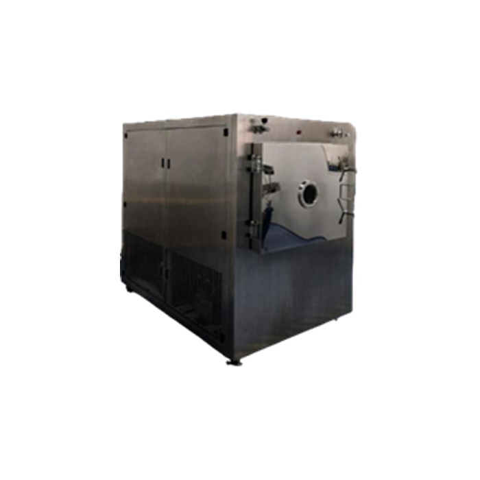

Вакуумную сублимационную сушилку ZTFD-3
Обновлено 20.08.2024
954806
- Модель: ZTFD-3
- Эффективная площадь поддона: 3 м3
- Максимальный водозабор: 40 кг
- Электропитание: 380/50 В/Гц
- Установленная мощность: 10,5 кВт
- Тип охлаждения: Воздушный
- Габаритные размеры: 1 300 х 1 200 х 1 850 мм
- Вес: 600 кг
Сушильный бункер:
- Расчетное давление: - 0,1 Мпа
- Расчетная температура: 100 °С
- Скорость утечки вакуума в камере: 0,005 м3 Па / с
- Полировка корпуса:Ra ≤0,5 мкм
- Материал изготовления: SUS304, 3 мм
- Угол раскрытие двери: 90 °
- Количество ручек двери: 4 ручки
- Смотровое окно двери: 240 мм
- Уплотнитель двери: лента из силиконовой резины (пищевая)
- Датчик температуры: 2 шт
Нагревательный поддон:
- Рабочая температура: + 60 °С
- Скорость нагрева полки: ≥ 1 °С / мин
- Скорость охлаждения полки: ≥ 2 °С / мин
- Полировка полки Ra: ≤0,5 мкм
- Расчетное давление: 1,0 Мпа
- Материал полки: Алюминиевый сплав 6063, анодированный
- Количество полок: слева и справа висит по 6
- Материал шланга, отопительной трубы: Нержавеющая сталь 304
- Расстояние между полками: 70 мм
- Размер поддона: 1 000 х 600 х 70 мм
- Размер поддона из нержавеющей стали: 1 000 х 600 х 30 мм
Водяная ловушка:
- Максимальный объем воды: 20 кг
- Параметры охлаждения: + 30 ~ - 40 °C ≤
- Минимальная температура: ≤ - 35 °С
- Способ размораживания: Циркулирующий воздух
- Материал разбрызгивателя, катушки: Нержавеющая сталь 304
- Рабочая среда: Хладагент 404A
Холодильная система:
- Параметры охлаждения: + 30 ~ -40 °C ≤ 50 мин
- Температура конденсации водяного пара: ≤ - 45 °С (без нагрузки)
- Модель компрессора: Поршневой компрессор Bitzer
- Мощность компрессора: 6 л. с.
- Мощность: 4,5 кВт
- Хладагент: R22 или r404a
- Вакуумная система
- Абсолютный вакуум: ≤ 100 Па
- Уровень утечки в системе: 0,005 м3 Па / с
- Скорость перекачки: До 133 Па ≤ 30 мин
- Объем насосного агрегата: 800 л / с
- Вакуумный шаровой кран: GN38
