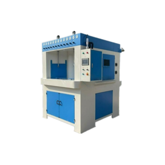

Автоматическую пескоструйную камеру ZC-1618-12
Обновлено 19.08.2024 954815
  • Модель: ZC-1618-12
  • Способ обработки: 3 входа и 3 выхода
  • Диаметр большого вращающегося диска: 1,2 м
  • Система управления: ПЛК
  • Количество автоматических пистолетов-распылителей: 12 шт
  • Количество малых рабочих станций поворотного стола: 12 шт
  • Количество циклонных сепараторов: 1 шт
  • Количество электронных клапанов: 12 шт
  • Количество регуляторов: 12 шт
  • Количество манометров: 12 шт
  • Количество манометров на входе: 1 шт
  • Количество пылесборников: 1 шт
  • Количество энергосберегающих ламп: 3 шт
  • Давление сухого сжатого воздуха: 3 – 8 бар
  • Освещение: 220 В, 18 Вт
  • Пылевой вентилятор:
  • Электропитание: 380 В, 50 Гц
  • Мощность: 5,5 кВт
  • Мощность двигателя большого вращающегося диска: 0,75 кВт
  • Мощность двигателя малой поворотной платформы: 0,40 кВт
  • Мощность двигателя поворотного круга: 0,40 кВт
  • Общая мощность: 7,5 кВт
  • Размеры рабочей камеры: 1 500 х 1 400 х 820 мм
  • Размеры пылесборника: 1 000 х 1 000 х 1 850 мм
  • Габаритные размеры: 1 600 х 1 800 х 3 100 мм
  • Вес: 1,5 т
