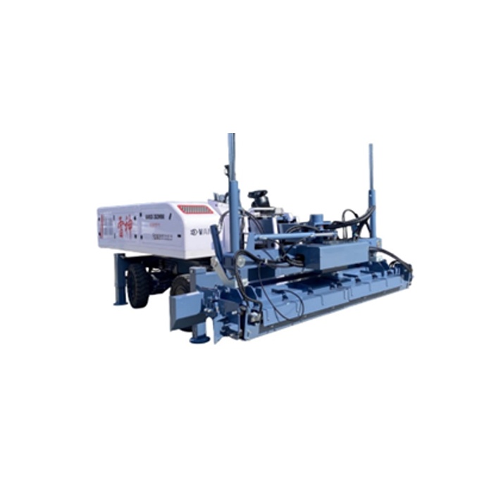

Лазерный гидравлический бетоноукладчик YZ40-4E
Обновлено 19.08.2024 954834
  • Модель: YZ40-4E
  • Модель двигателя: YANMAR
  • Тип двигателя: 4-тактный, 4-цилиндровый
  • Система охлаждения: жидкостное охлаждение закрытого типа
  • Мощность двигателя: 63 кВт/ 2500 об/мин
  • Расход топлива: <= 252 г/кВт.ч
  • Тип топлива: дизель
  • Объем топливного бака: 140 л
  • Объем масляного бака: 8,9-10,6 л
  • Режим выравнивания: SLS (система самовыравнивания)
  • Ширина стяжки: 4000 мм
  • Длина телескопической стрелы: 6000 мм
  • Угол вращения телескопической стрелы: на 360°
  • Угол поворота разглаживающей плиты: влево 45°, вправо 75°
  • Режим укладки покрытия: Гидравлический шнековый конвейер
  • Толщина покрытия: 5-45 см
  • Точность выравнивания: 1,5 мм
  • Вибрационная система: Гидравлическая эксцентриковая вибрирующая балка
  • Гидравлическое усилие: 3000 Н
  • Частота вибрации: 60 Гц
  • Конфигурация лазерной системы: Лазерный излучатель и приемник, штатив
  • Марка лазерной системы: Trimble, Leica, Moba (опционально)
  • Режим лазерной системы: Микрокомпьютерное лазерное сканирование
  • Подходящая область применения: Плоскость, наклон или двойной наклон
  • Тип привода: Полностью гидравлический
  • Радиус поворота: 2,9 м
  • Объем бака для гидравлического масла: 200 л
  • Тип шины: Сплошная шина, устойчивая к проколам и скольжению
  • Скорость движения: 0-10 км/ч (переключение двух скоростей)
  • Рабочая скорость: 23 м2/мин
  • Режим поворота: 2 колеса / 4 колеса / Crab Tu
  • Система очистки: Автоматическая
  • Теоретический расход системы очистки: 14 л/мин, 150 МПа
  • Габаритные размеры: 6000 х 4560 х 2550 мм
