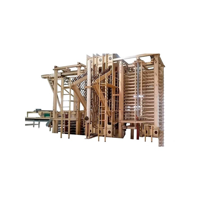

Линию для производства ДСП HWMM
Обновлено 19.08.2024 954838
Ленточный конвейер:
  • Рабочая скорость: 800 мм / с
  • Ширина полосы: 600 мм (3 шт.) и 800 мм (2 шт)
  • Толщина ремня: 10 мм
Измельчитель:
  • Производительность: 20 м³ / ч
Бункер для древесной щепы:
  • Объем: 30 м³
  • Диаметр выпускной спирали: 320 мм
Мельница тонкого помола:
  • Производительность: 10 м³ / ч
Сушильная машина:
  • Производительность: 7 – 10 м³ / ч
  • Диаметр: 2300 мм
Система осушения воздуха:
  • Объем воздухообмена: 5 м³ / с
Огнеупорная спираль:
  • Диаметр: 400 мм
  • Эффективная длина: 3600 мм
Барабанный грохот:
  • Диаметр ролика: 1500 мм
  • Количество ярусов: 3 яруса
  • Эффективная длина сита: 6000 мм
Ленточный конвейер:
  • Рабочая скорость : 800 мм / с
  • Ширина полосы: 800 мм
Загрузочный бункер:
  • Объем: 80 м³
  • Диаметр выпускного шнека: 320 мм
Основной бункер:
  • Объем: 80 м³
Шнек подачи материала:
  • Диаметр: 400 мм
Машина для смешивания клея:
  • Производительность: 15 м³ / ч
Емкость для смешивания клея:
  • Объем: 1 м³
  • Дозатор: Автоматический
  • Система очистки Обратной промывкой
Резервуар для хранения клея:
  • Объем: 1 м³
Емкость для приготовления парафиновой эмульсии:
  • Объем: 1,5 м³
  • Нагрев и охлаждение: Кольцевой нагрев, замкнутое охлаждение
Емкость для хранения парафиновой эмульсии:
  • Объем: 1,5 м³
Насос для нанесения клея, отвердителя, эмульсии:
  • Скорость: Преобразование частоты, регулирование скорости, количественная подача
Охлаждающий насос:
  • Объем: 1,8 м³
  • Подъемник: 15 м
Фильтр для клея
  • Материал изготовления: нержавеющая сталь 304
Ленточный конвейер:
Формователь ковра (плиты):
  • Ширина укладки: 1350 мм
  • Мощность: Электромагнитное регулирование скорости
Конвейер для укладки:
  • Ширина полосы: 1450 мм
Загрузчик:
  • Диаметр цилиндра: 160 мм
  • Скорость подъема: 300 мм / с
  • Количество рабочих этажей: 15 этажей
Пресс (включая гидростанцию):
  • Размер нажимной пластины: 2700 х 1550 х 100 мм
  • Расстояние между прижимными пластинами: 130 мм
  • Диаметр цилиндра: φ320 х 6
  • Количество слоев: 15 слоев
Разгрузчик:
  • Диаметр отверстия: 160 мм
Вытяжной шкаф:
  • Рабочий объем: 5 м³ / с
Разгрузочный транспортер:
  • Скорость транспортировки ленты: 800 мм / с
Первый откидной роликовый стол:
Второй откидной роликовый стол:
  • Скорость прокатки: 800 мм / с
Транспортировочный стол:
Станок для продольной распиловки:
  • Эффективная толщина резки: 3 – 40 мм
  • Скорость пильного полотна: 4800 об / мин
Переходный транспортировочный рольганг:
Первый рольганг для поперечной резки:
Второй рольганг для поперечной резки:
  • Подъемно-опускающийся стол
  • Гидравлический подъем с двойным цилиндром: 3 т
  • Гидравлический насос: Beijing Huade с оригинальным насосным комплектом Wiggs
Роликовый стол для вилочного погрузчика:
  • Скорость прокатки: 300 мм / с
Система удаления пыли:
  • Тип: TMC, циклонная сепарационная обработка
Система управления:
  • Программатор: ПЛК Siemens
