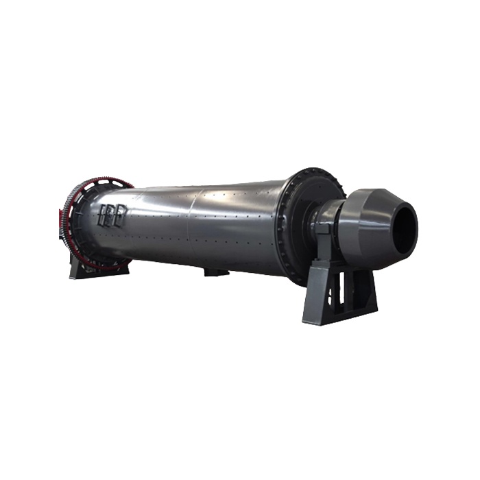

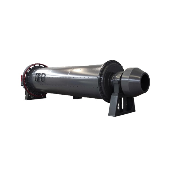

  • Сухая шаровая мельница:
  • Модель 1830х7000
  • Производительность: 6 – 19 т / ч
  • Размер частиц на входе: ≤25 мм
  • Размер частиц на выходе: 0,07 – 0,6 мм
  • Скорость ствола: 23,9 об / мин
  • Эффективный объем: 21 м³
  • Грузоподъемность: 30 т
  • Мощность: 210 кВт

  • Мокрая шаровая мельница:
  • Модель 1830х7000
  • Размер частиц: ≤ 25 мм
  • Скорость мельницы: 21,4 об / мин
  • Выход: 8 – 16 т
