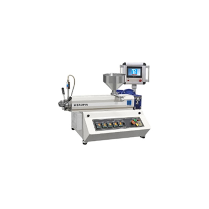

Одношнековый экструдер BP-8176-BT
Обновлено 20.08.2024 955079
  • Модель: BP-8176-BT
  • Производительность: 3 – 6 кг / ч
  • Диапазон температур: 300 °С
  • Точность измерения температуры: ± 1 °С
  • Диаметр шнека: 16 и 20 (на выбор)
  • Соотношение сторон: 1:28
  • Скорость вращения шнека: 0 – 285 об / мин
  • Материал шнека: Хром-молибденовый сплав 38CrMoAl
  • Материал корпуса: Углеродистая конструкционная сталь 45#
  • Зона обогрева: Зона 4 ствола, зона 1 носовой части
  • Зона охлаждения: 3 комплекта вентиляторов
  • Материал ковша: Нержавеющая сталь 304
  • Давление расплава: 0 – 40 Мпа
  • Приводной двигатель: Прецизионный мотор – редуктор
  • Система управления: ПЛК
  • Система безопасности: Давление расплава синхронизируется с устройством защиты
  • Напряжение: 380/50 В/Гц, трехфазный пятипроводной
  • Габаритные размеры: 750 х 712 х 727 мм
  • Вес: 125 кг
