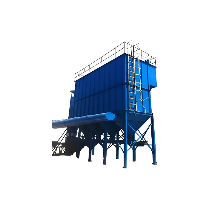

Рукавный фильтр импульсного типа 96-6
Обновлено 20.08.2024 955081
  • Модель: 96-6
  • Производительность: 24 000 м³ / ч
  • Рабочая температура газа: 60 °С
  • Максимальная температура газа (кратковременно до 5 мин.): 80 °С
  • Влагосодержание очищаемого газа: 5 %
  • Входная концентрация пыли: 15 г / м³
  • Требуемая остаточная концентрация: 0,1 мг/м3
  • Концентрация выбросов: <15 мг
  • Метод очистки от пыли: Подкамерная импульсная автоматическая очистка
  • Количество секций очистки: 4 шт
  • Тип источника воздуха: Сжатый воздух
  • Давление очистки: 0,6 МПа
  • Площадь фильтрации оборудования: 384 м2
  • Размер фильтровального мешка: 130 х 2 500 мм
  • Количество фильтровальных мешков: 384 шт
  • Материал мешка: покрытие из PTFE + антистатическое покрытие
  • Материал каркаса мешка для сбора пыли: Q235
  • Количество импульсных клапанов: 4 комплекта
  • Модель импульсного клапана: DMF-76S (со взрывозащищенной катушкой)
  • Импульсный контроллер: 1 шт.
  • Подъемный цилиндр типа SC: 4 шт.
  • Масляно-водяной сепаратор типа SF200: 1 шт.
  • Материал корпуса оборудования: Q235 толщиной 4 мм
  • Количество зольных бункеров: 2 шт.
  • Ручная задвижка: 200 х 200 мм 2 шт.
  • Электрический разгрузчик 0,75 кВт 200 х 200 мм 2 шт.
  • Двигатель: взрывозащищенный
  • Внешний теплоизоляционный материал: Минеральная вата
  • Вентилятор с принудительной тягой: 1 шт.
  • Материал вентилятора с принудительной тягой: Q235
  • Мощность вентилятора с принудительной тягой: 37 кВт
  • Комплект лестничных перил: 1 шт.
  • Взрывозащищенная мембрана для сброса давления: 2 шт.
  • Предохранитель (пламегаситель): 1 шт.
  • Габаритные размеры: 4 600 х 2 800 х 5 500 мм
