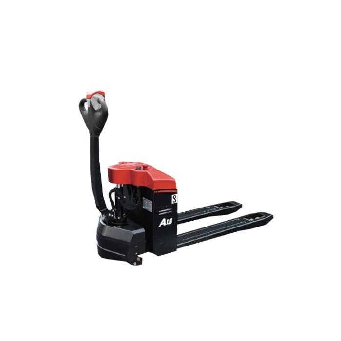

Электрическую тележку взрывозащищенную CBDEx15
Обновлено 20.08.2024
955084
- Модель:
- CBDEx15(2GD IIB/IIIB T4/T130℃)
- Отличительные признаки:
- Типовое обозначение производителя: CBD15-A2MC1
- Тип оператора: Пешеходный
- Номинальная нагрузка (Q): 1 500 кг
- Расстояние до центра нагрузки (c): 600 мм
- Расстояние нагрузки от центра ведущего моста до вилки (x): 960 мм
- Колесная база (y): 1 285 мм
- Вес:
- Сервисный вес (включая батарею): 220 кг
- Вес аккумулятора: 50 кг
- Шины, шасси:
- Шины: Полиуретан
- Размер передних шин: φ 210 х 70
- Размер задних шин: 2 х φ 80 х 64
- Размер дополнительного колеса: φ 70 х 40
- Количество передних / задних колес (x = ведущие колеса): 1 х + 2/4
- Передний протектор (b10): 404 мм
- Задняя колея (b11): 400 мм
- Габаритные размеры:
- Подъем (h3): 120 мм
- Высота вилки (опущенная) (h13): 80 мм
- Полная длина (l1): 1 669 мм
- Общая ширина (b1): 568 мм
- Размер вилки (s / e / l): 50 / 150 / 1 150 мм
- Расстояние между вилками (b5): 560 / 680 мм
- Дорожный просвет, центр колесной базы (m2): 30 мм
- Ширина прохода для поддонов 1000 х 1200 поперек (Ast): 1 850 ¹
- Ширина прохода для поддонов 800 х 1200 вдоль (Ast): 1 900 ²
- Радиус поворота (Wa): 1 400 ³
- Данные производительности:
- Скорость движения (с грузом / без груза): 4,5 / 4,9 км / ч
- Скорость подъема (с грузом / без груза): 0,050 / 0,060 м / с
- Скорость снижения (с грузом / без груза): 0,040 / 0,045 м / с
- Максимальный преодолеваемый подъем (с грузом / без груза): 6 / 15 %
- Двигатель:
- Мощность приводного двигателя S2 60 мин: 0,65 кВт
- Номинальная мощность подъемного двигателя при S3 15 %: 0,8 кВт
- Напряжение аккумулятора, номинальная емкость: 2 x 12 / 70 В / Ач
- Тип управления приводом: DC
- Производитель: Curtis
