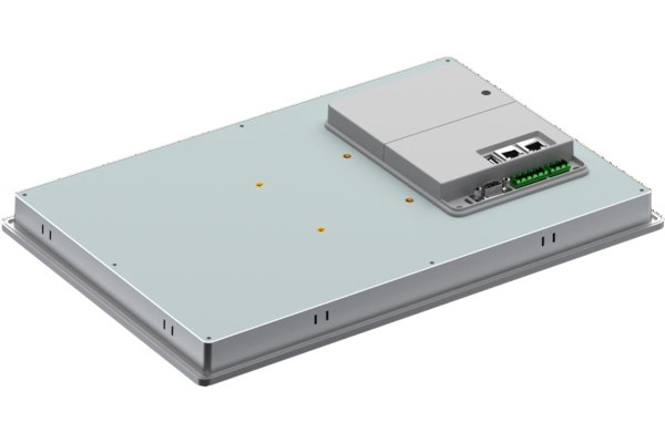

Панель оператора, 15.6" TFT LCD 16 бит, 1920x1080, ARM Cortex-A8 1ГГц, 256MB Flash+512MB DDR3, USB A, micro USB, Ethernet, 3 COM, Micro SD, RTC, металлический корпус VI20-156S-FE-RU.
Панели оператора Optimus Drive cерии VI20-RU – это современная серия панелей оператора в прочном алюминиевом корпусе. Отличается высокой надежностью и доступной стоимостью. Основная плата имеет тройное защитное покрытие для работы в суровых промышленных условиях. Разъемы для подключения удобно располагаются в нижней части корпуса панели.
С дополнительным модулем FLink IOT вы можете легко превратить панель в устройство IOT и пользоваться всеми услугами облачной платформы IOT.
ТАБЛИЦА ПАРАМЕТРОВ МОДЕЛИ VI20-156S-FE-RU
Параметры                                                        Значение
Экран
15.6” 16:9 TFT ЖК дисплей
Разрешение
1920x1080
Цвет
65K
Яркость
250 кд/м2
Подсветка
LED
Цикл жизни экрана
50000 ч
Сенсор
4-проводной сенсорный резистивный экран
ЦПУ
1 ГГц ARM Cortex-A8
Память
256M Flash + 512M DDR3
Часы реального времени
Встроенные
Ethernet
1-канальный 10M/100M
Карта SD
Micro SD (TF)
Порт USB
1 х USB Slave 2.0 Port; 1 х USB Host 2.0
Способ загрузки программы
USB Slave / USB накопитель/ Ethernet
Последовательный порт связи
COM1/COM3:RS232/RS485/RS422
COM2:RS485/RS422
Угол обзора экрана (T/B/L/R)
85°/85°/85°/85°
Номинальная мощность
< 18 Вт
Напряжение питания
24 В пост. тока, рабочий диапазон 18 ~ 28 В пост. тока
Защита
Защита от перенапряжения
Допустимая потеря мощности
< 5 мс
Стандарты CE & RoHS
Согласно стандартам EN61000-6-2:2005 и EN61000-6 4:2007,
перенапряжение ± 1 кВ, групповой импульс ± 2 кВ,
электростатический контакт 4 кВ и воздушный разряд 8 кВ
Соответствует RoHS
Рабочая температура
0~50 °С
Температура хранения
-20~60 °С
Защита от УФ излучения
Не работайте в условиях сильного ультрафиолетового
излучения (например, под прямыми солнечными лучами)
Влажность
10 ~ 90% отн. (без конденсата)
Сейсмостойкость
10 ~ 25 Гц (2G / 30 мин по осям X, Y и Z)
Охлаждение
Естественное
Способ установки
Встраиваемый монтаж / крепление VESA
Уровень защиты
Передняя панель соответствует IP65 (устанавливается в шкаф с плоской передней стенкой), задняя часть соответствует IP20
Материал
Корпус из алюминиевого сплава
Монтажные размеры
380 мм x 245 мм
Габаритные размеры
394 мм x 256 мм x 36 мм. Толщина 22мм без удлинителя
Масса
Около 2250 г
