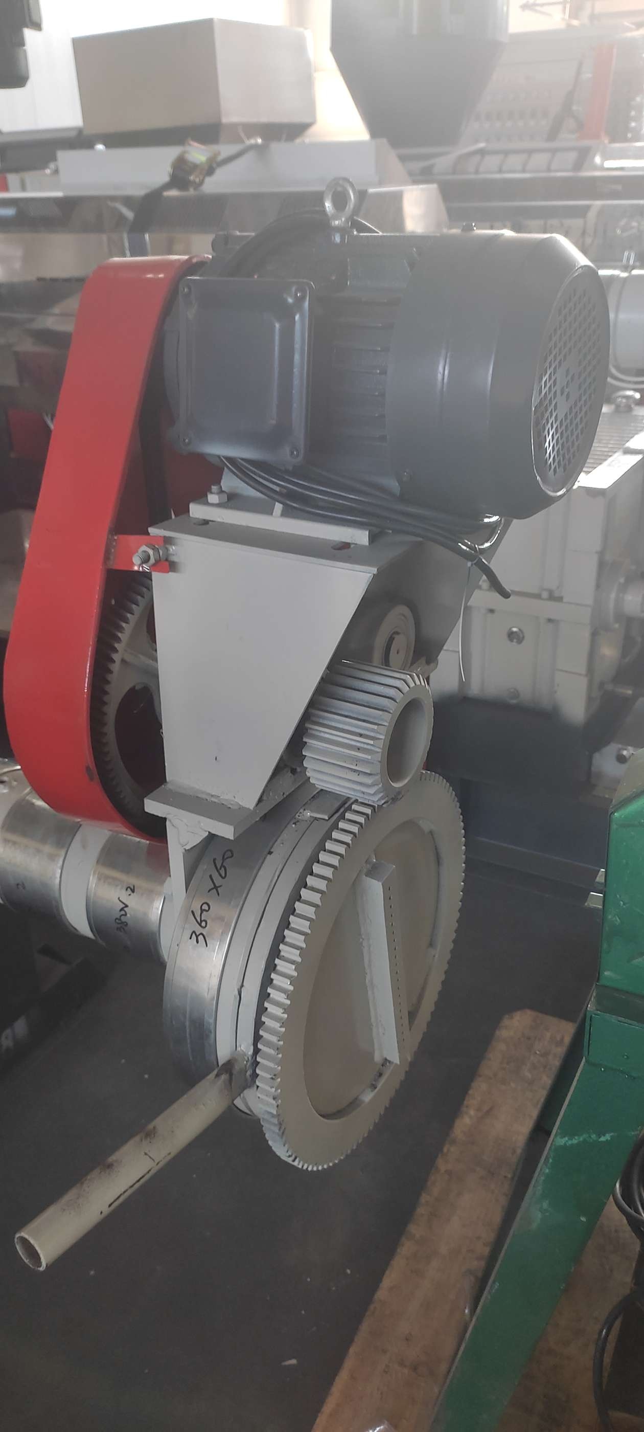

Линия грануляции (гранулятор) мягких отходов пластика 2
Обновлено 13.03.2025 956388
Линия грануляции мягких отходов SJ125/125 S
Переработка мягких отходов пластмасс
·         Материал ПНД, ПВД, ПП, ПС, ЛПВД
·         Производительность до 150 кг/ч
·         Тип подачи Бункер с принудительной подачей
·         Мощность двигателя 2.2 кВт
Экструдер первой стадии
·         Мощность двигателя 30 кВт
·         Редуктор JZQ-500
·         Диаметр шнека 125 мм
·         Длина шнека 2200 мм
·         Соотношение диаметра к длине (L/D) 1:17,6
·         Материал шнека 45-ая сталь, обработанная ТВЧ
·         Зона дегазации Атмосферная
·         Количество зон нагрева 4
·         Тип фильтра расплава Перелив
Экструдер второй стадии
·         Мощность двигателя 11 кВт
·         Редуктор JZQ-400
·         Длина шнека 1150 мм
·         Соотношение диаметра к длине (L/D) 1:9,2
·         Материал шнека 45 сталь, обработанная ТВЧ
·         Зона дегазации Перелив
·         Количество зон нагрева 2
·         Тип фильтра расплава Механический одноканальный
·         Мощность двигателя маслостанции 2.2 кВт
В комплекте
·         Стренгорез ножевой 6+1 Мощность двигателя 3 кВт
·         Ванна охлаждения стренг 4м
·         Короб для гранулы 0,3м³
Так же в наличии и под заказ другое оборудование для полимеров.
