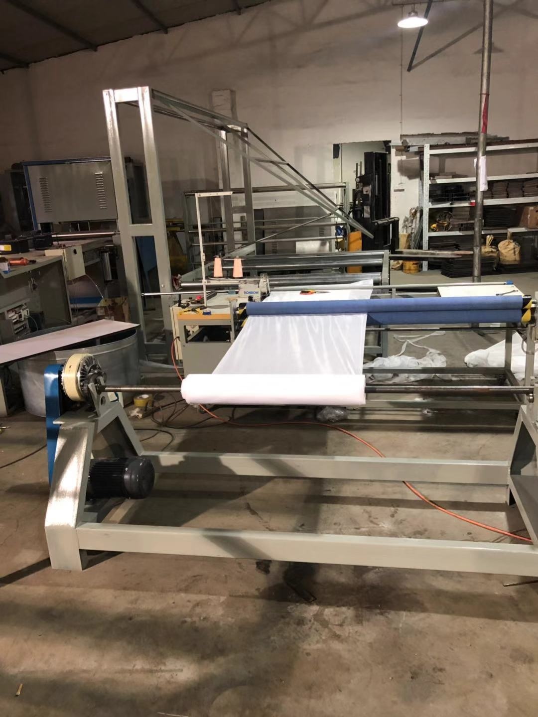

Автоматизированная швейная машина промышленного типа предназначена для сшивания рулонов ткани
в трубу, это первый этап в процессе изготовления косой бейки, используемой в легкой промышленности.
Данная машина является дополнительным оборудованием для изготовления бейки.
Особенности:
1. перемотка ткани на трубу определенного диаметра, которая подходит для дальнейшего использования
на других станкам.
2. Используется размоточная машина, с выравниванием края рулона.
3. Используется специализированный автомат с механизмом сложения ткани, сшивания краев с обрезкой
кромки по всей длине, с одновременной раз утюжкой кромки и намоткой в рулон.
Швейный процесс:
 Ткань шириной до 180 см проходит через приспособление для подгибки
 Подогнутые края автоматически выравниваются перед шитьем
 Излишки ткани обрезаются в процессе шитья
 Ткань перематывается
На данной машине следует обрабатывать только сухой швейный материал. Толщина материала, когда
он прижат опущенными швейными лапками, не должна превышать 10 мм.
