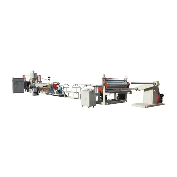

Экструдер для производства вспененного полиэтилена DM-EPE-120-1200
Обновлено 27.08.2024 956667
  • Модель: DM-EPE-120-1200
Основные характеристики:
  • Материал: LDPE
  • Производительность: 120-200 кг/час
  • Скорость производственной линии: 10-80 м/мин
  • Толщина материала: 0,8-8 мм
  • Расход воды для охлаждения:  200 л/ч
  • Мощность главного двигателя:  75 кВт
  • Общая мощность: ~ 170 кВт
  • Питание: 380 В / 50 Гц (3 фазы)
  • Габаритные размеры: 25 000 x 2 300 x 2 200 мм
  • Вес: 12 000 кг
Конструктивные характеристики:
  • Материал стойки: Конструкционная углеродистая сталь
  • Система рециркуляции воды: Соединение из нержавеющей стали
Секция автоматической подачи сырья:
  • Устройство автоматической подачи: 1 комплект
  • Производительность подачи: 350-450 кг/час
  • Емкость бункера:  350 кг
  • Метод подачи: Автоматический
  • Бункер:  Конический (стандарт CE)
  • Двигатель привода: 1 комплект (мощностью 1,5 кВт)
Секция подачи:
  • Устройство подачи талька: Двухшнековое
  • Производительность: 0,1-1,5 кг/ч
  • Мощность двигателя: 0,25 кВт (2 шт.)
Экструзионная часть:
  • Диаметр шнека: Ø 120 мм
  • Диаметр шнековой трубки: Ø 200 мм
  • Скорость вращения шнека: 0,1 – 48 об/мин
  • Отношение длины шнека к диаметру: 55:1
  • Материал шнека: 38CrMoAlA обработанный азотом
  • Материал шнековой трубки: 38CrMoAlA обработанный азотом
  • Количество зон нагрева: 10 шт.
  • Метод нагрева: Алюминиевый нагреватель
  • Система охлаждения: Водяное
Дозирующий насос высокого давления:
  • Производительность: 80 л/ч
  • Тип насоса: Насос высокого давления
  • Вспениватель: Жидкий бутан
  • Секция: антиусадки
  • Антиусадка: Моностерат глицерина
  • Производительность: 0,1-16 л/ч
  • Объем плавильной печи: 4,5 литра
  • Приводной двигатель насоса: 0,75 кВт×4P
  • Способ нагрева: Ленточный нагреватель
  • Зоны нагрева:  2 шт.
  • Количество зон измерения температуры: 2 точки обнаружения
Экструзионная голова:
  • Размер головы: 2 комплекта (по желанию заказчика)
  • Материал головы: Углеродистый сплав, сталь
  • Зона нагрева: 1 шт.
  • Диаметр кромки матрицы: По желанию заказчика
  • Регулятор толщины: Позволяет регулировать расстояние между пресс-формами
Фильтр расплава с гидравлическим приводом:
  • Гидравлическая станция: В комплекте (1шт.)
  • Зона нагрева:  3 шт.
  • Мощность двигателя: 2,2 кВт
Воздушное кольцо и формовочный барабан:
  • Материал кольца: Алюминий
  • Способ выдува: Воздуходувка
  • Материал: барабана Сталь
  • Способ охлаждения: Обдув
  • Метод разрезания: Круглый нож с приводом от двигателя
  • Размер формовочного барабана: По желанию заказчика
  • Дутьевые вентиляторы: 1,5 кВт (в комплекте 2 шт.)
Секция вытяжения с антистатиком:
  • Материал: Хромированная трубка STPG
  • Двигатель электропривода: 1,5 кВт/4Р x 2
  • Материал раздвижного вала: Нержавеющая сталь
  • Антистатик: Ионный вентилятор
  • Автоматический счетчик длины: В комплекте
Намотчик:
  • Тип намотчика: Полуавтоматический (отрез и фиксация края пленки вручную, смена вала – автоматиче-ская)
  • Количество валов намотки: 2 шт.
  • Тип валов намотки: Пневматические
  • Максимальный вес рулона: 20 кг (Ø 1000 мм)
  • Асинхронный двигатель: 16 Нм (2 комплекта)
