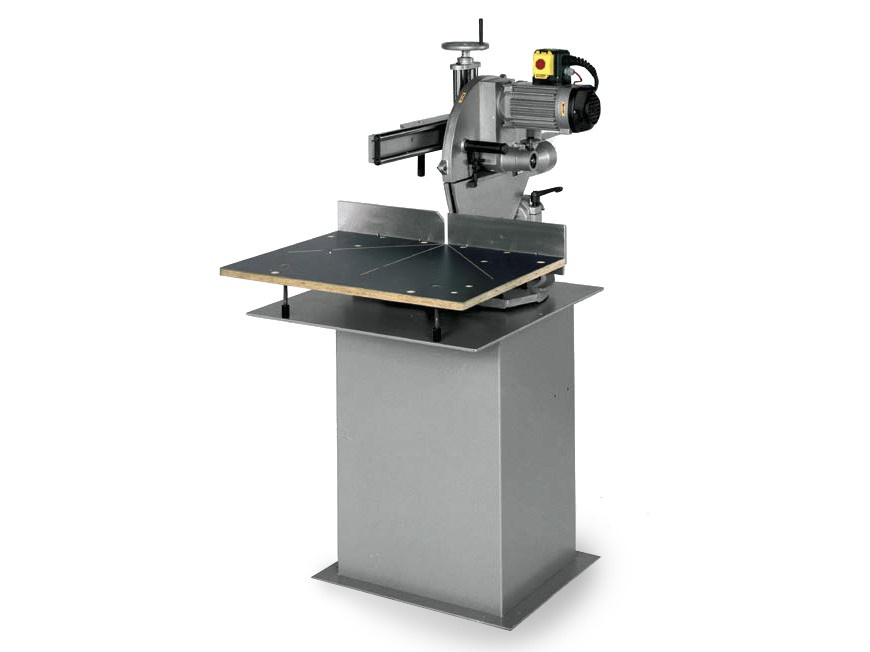

Станок предназначен для обработки алюминиевых профилей при изготовлении оконных, дверных и фасадных конструкций. Пильный диск с радиальным типом подачи может поворачиваться вокруг вертикальной оси в диапазоне 45ºналево-90°-25° направо. Широкая и высокая диаграмма реза позволяет резать профили шириной до 410 мм и высотой до 170 мм. Возможно увеличение длины реза до 1000 мм и более по специальному заказу.
Технические характеристики и стандартная комплектация
• Ручная подача пильного диска
• Мощность электродвигателя: 2,0 кВт
• Скорость вращения шпинделя 3500 об/мин.
• Пильный диск Ø420 мм.
• Диапазон поворота пильного диска 45°-90°-25°
• Максимальная длина реза: 430 мм
• Максимальная высота профиля: 170 мм
• Регулируемая высота направляющей пильного диска
• Станок поставляется без станины
• Вес 110 кг.
