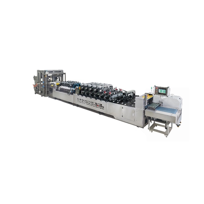

Станок для изготовления фигурных пакетов SLZD-A600
Обновлено 28.08.2024 956958
  • Модель: SLZD-A600
  • Тип производимого пакета: Фигурные пакеты, 3-х шовные пакеты, пакеты с молнией, дой-пак, пакеты с донной сладкой
  • Материал пленки: BOPP, CPP, PET, PVC
  • Максимальная производительность: 130 шт/мин
  • Максимальная линейная скорость: 45 м/мин (в зависимости от материала)
  • Длина пакета: 50 - 400 мм
  • Максимальная ширина пакета: 600 мм
  • Максимальная ширина полотна на входе: 1 200 мм
  • Максимальный размер рулона: 600 × 1200 мм
  • Погрешность: ± 0,5 мм
  • Система автоматического определения метки: Есть (фотоэлектрические датчики)
  • Диапазон регулировки контроля края: 0 – 100 мм
  • Преобразователь частоты: 0,75 кВт
  • Система натяжения и предотвращения разматывания: Магнитно-порошковый тормоз
  • Длина горячего ножа: 800 мм
  • Длина холодного ножа: 510 мм
  • Количество горизонтальных горячих ножей: 12 шт
  • Количество продольных горячих ножей: 12 шт
  • Количество блоков нагрева: 14 шт
  • Диапазон настройки температуры: 0 ~ 300 ℃
  • Лезвие ножа: 23,8 × 0,75 мм
  • Сенсорный экран: 7 дюймов
  • Требуемое давление воздуха: 0 ~ 0,6 МПа
  • Расход воздуха:  35 л/мин
  • Общая мощность: 55 кВт
  • Пусковая мощность: ~ 35 кВт/ч
  • Потребляемая мощность (в режиме поддержания   температуры нагрева): ~ 25 кВт/ч
  • Питание: 380 ± 10% / 50 В / ГЦ
