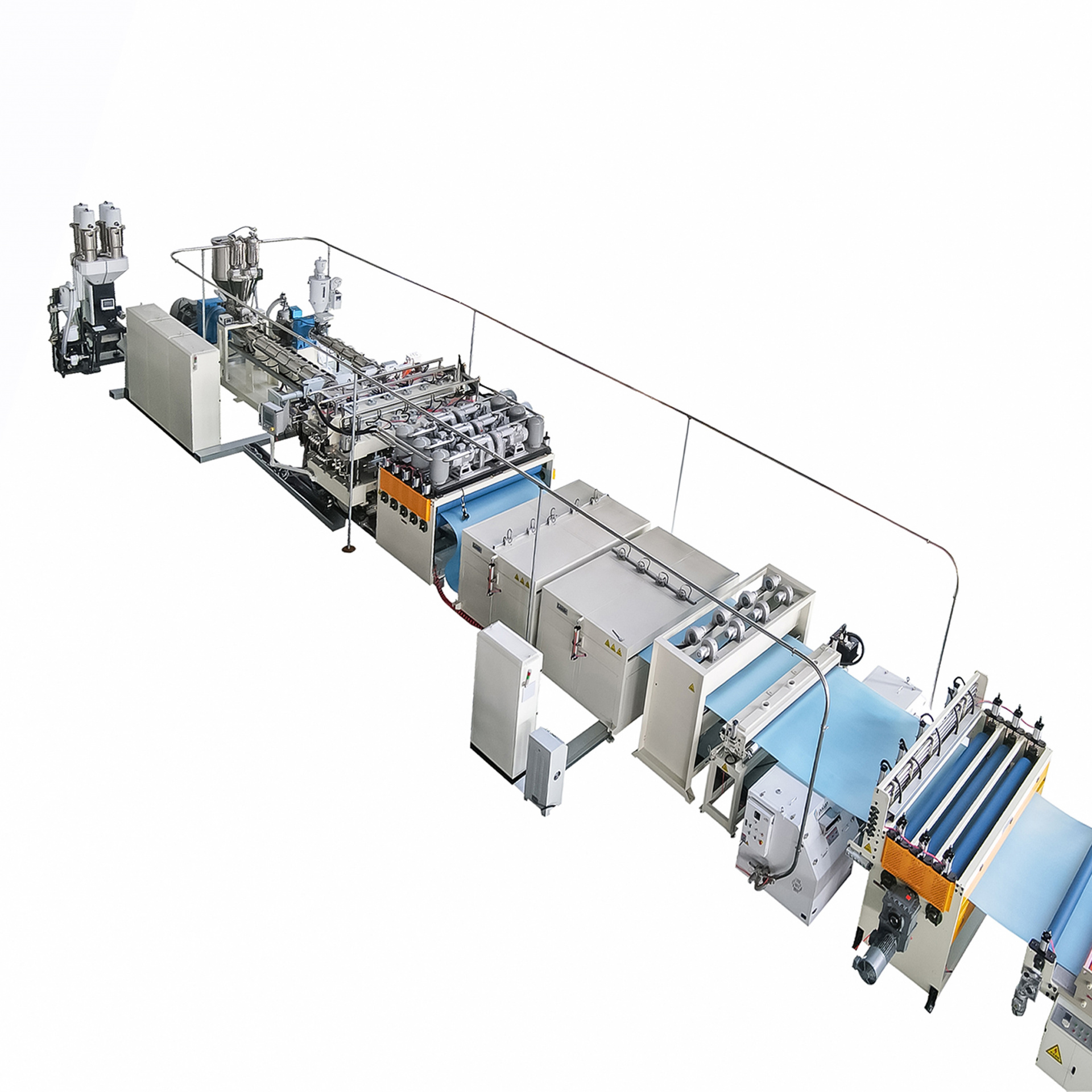

Сотовые тонкостенные PP листы могут быть использованы как упаковочный конструкционный материал, вместо картонных коробок, а также может использоваться для печати и рекламы.
Широко используется:
1. как конструкционный материал для упаковки;
2. как декоративные панели;
3. в рекламе.
Состав линия:
1. Сушилка-смеситель MD-1000, 1 комп.
2. Система загрузки и осушения сырья, 1 комп.
3. Одношнековый экструдер с дегазацией, 1 комп.
4. Гидравлическое устройство для смены фильтров, 1 комп.
5. Насос расплава Maag GA, 1 комп.
6. Плоскощелевая головка,4-6мм, 1 комп. 8-10мм, 1 комп.
7. Калибровочный стол со станцией вакуум насосов и термоконтроля, 1 комп.
8. Первое тянущее устройство, 1 комп.
9. Печь длиной, 1 комп.
10. Второе тянущее устройство, 1 комп.
11. Поперечное отрезное устройство, 1 комп.
12. Приемный стол с ленточными конвейером длиной в 4м, 1 комп.
13. Система электроуправления, 1 комп.
Технические характеристики
Диапазон ширины              1220мм                     2100мм
Диапазон толщины             2-10мм                      2-40мм
Производительность         350-500кг/ч               450-600мм
