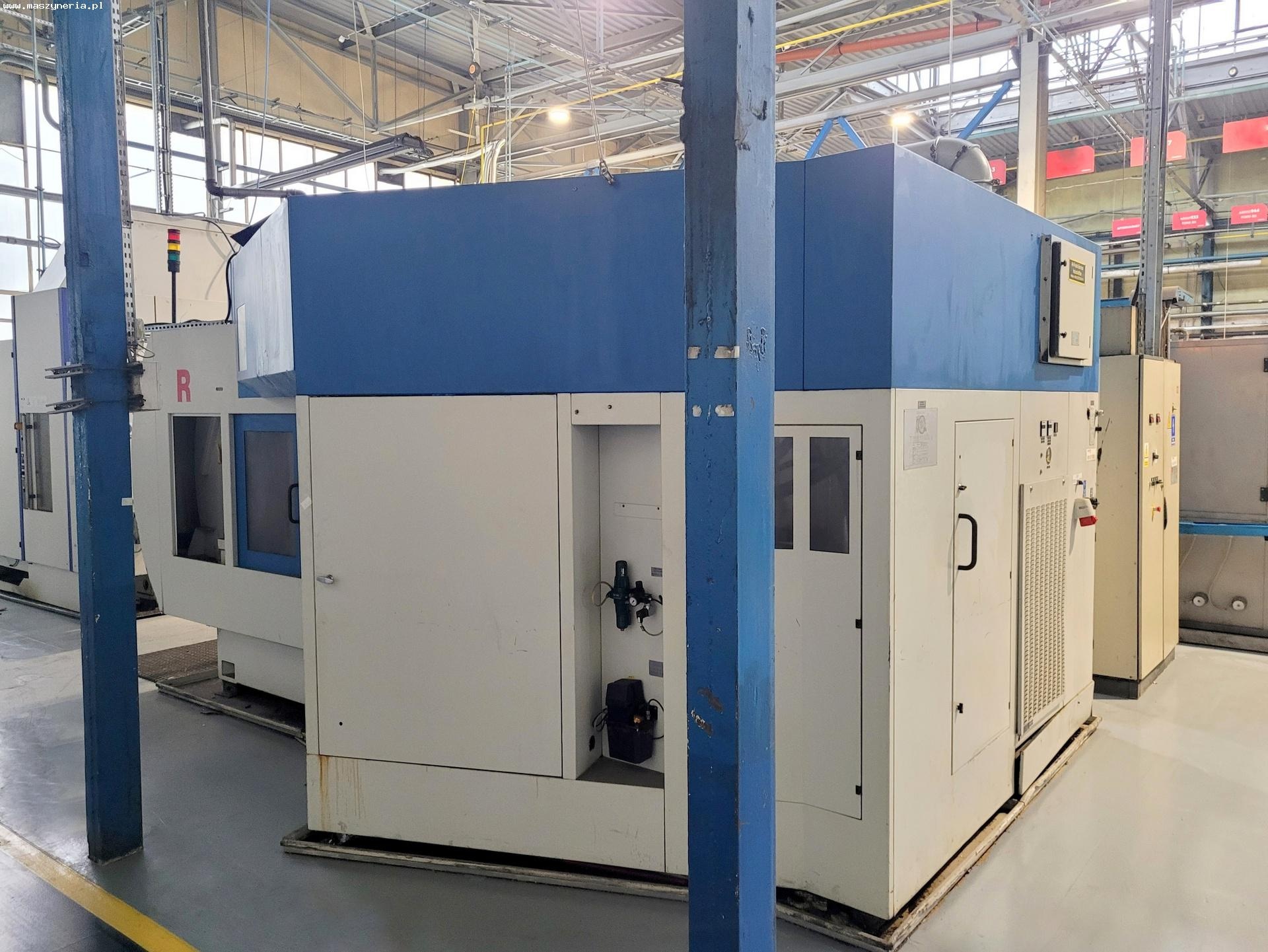

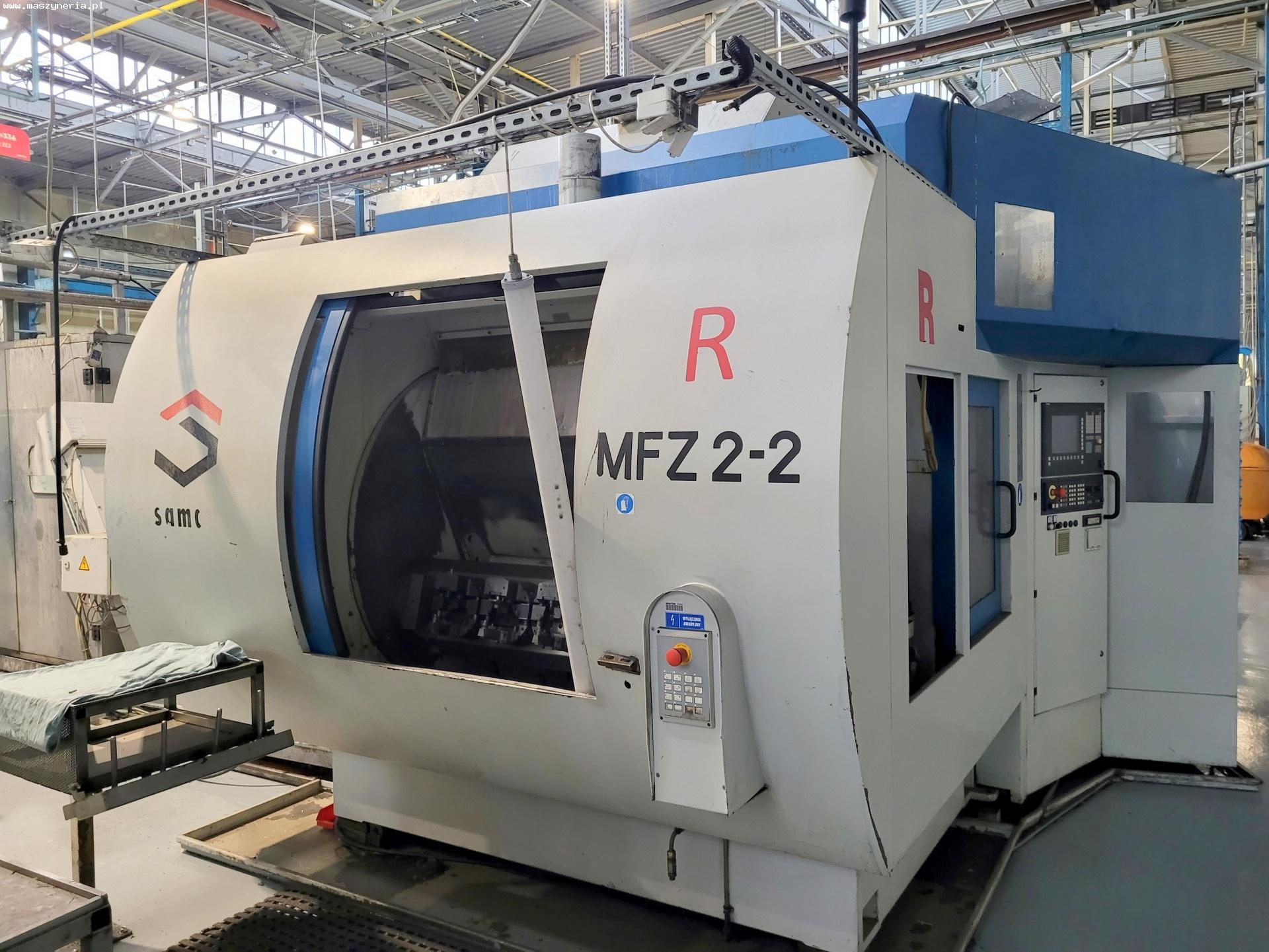

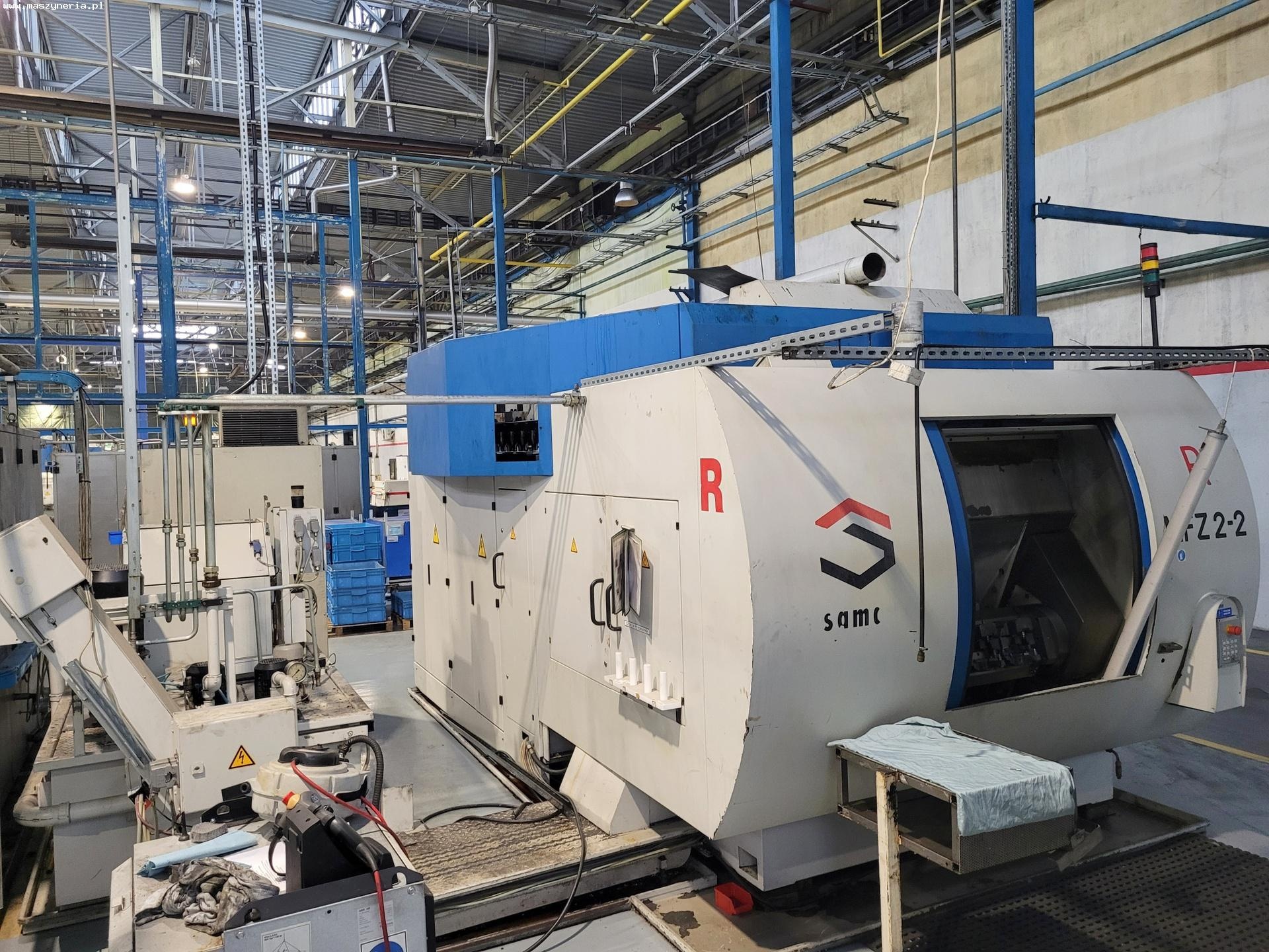

SAMAG 2005 г. Фрезерные обрабатывающие центры
Фрезерный станок с ЧПУ SAMAG MFZ 2-2
Обновлено 26.03.2025 957016
Фрезерный станок с ЧПУ SAMAG MFZ 2-2 был построен в 2005 году в Германии. За время эксплуатации двухшпиндельный фрезерный станок SAMAG наработал около 40000 часов и постоянно проходил техническое обслуживание.
