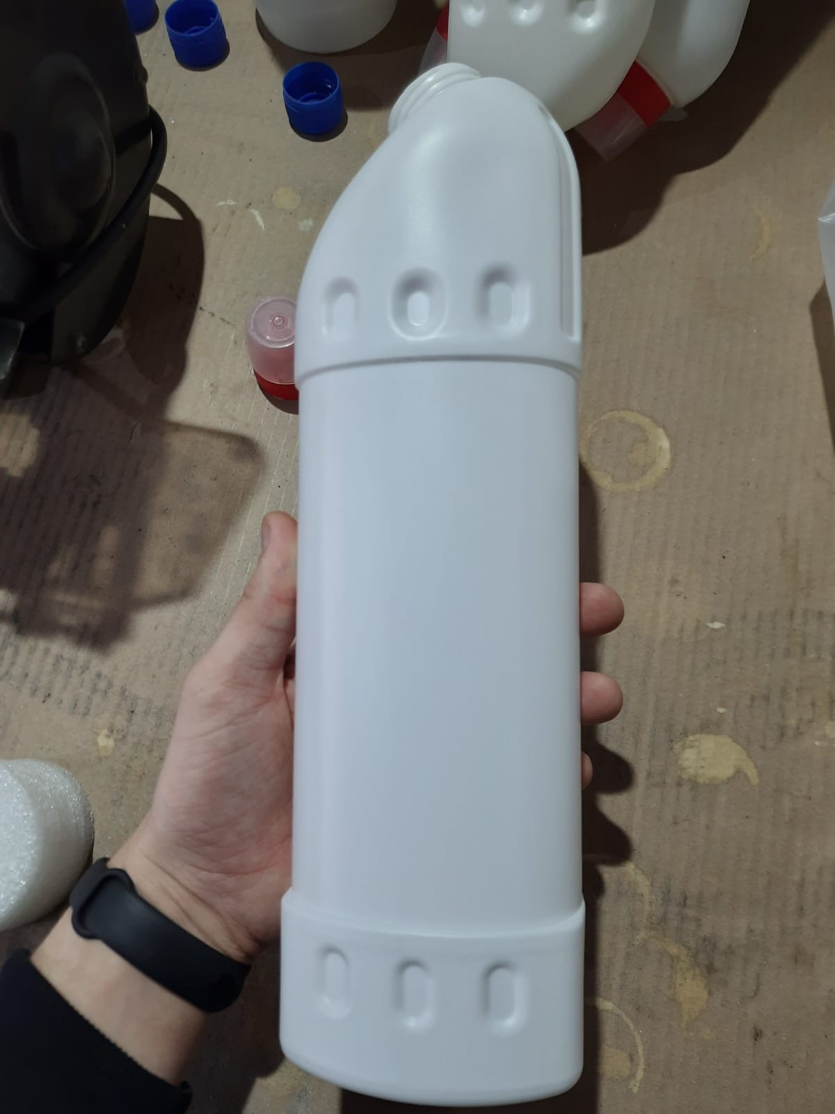

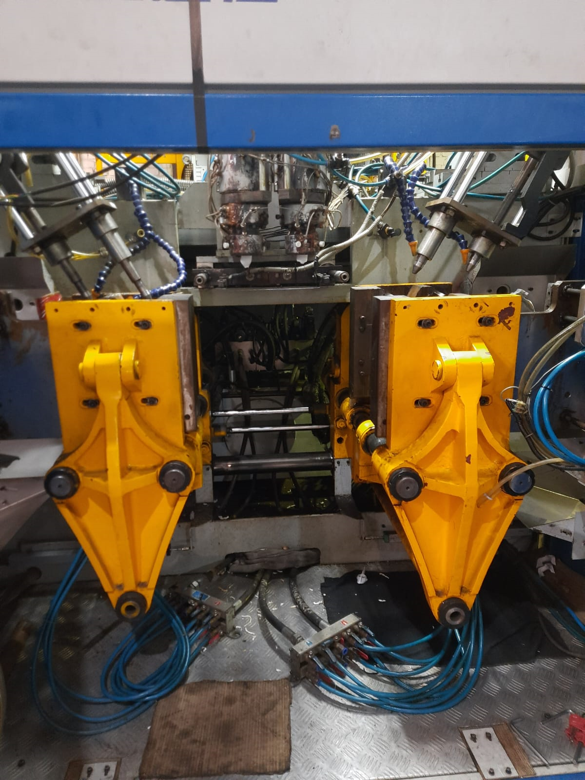

Выдувной экструдер на 2 станции, 2 ручья, с формами на бутылку с наклонным горло 1 л., производительность до 9000 бутылок в сутки
| Перерабатываемый материал | HDPE, | |
| Кол-во рабочих станций | 2 | |
| Максимальный объем изделия, л | 2L | |
| Количество головок | 1 в 2 ручья | |
| Габаритные размеры, м | 4.0×3.0×2.8 | |
| Масса, т | 5,5 | |
| Усилие смыкания, кН | 90 | |
| Минимальная толщина формы, мм | 135 | |
| Макс. раскрытие пресс-формы, мм | 485 | |
| Габариты плит | H x W: 320 x 400 мм | |
| Расстояние между плитами | 135-458 | |
| Общая мощность, кВт | 35 | |
| Мощность гидронасоса, кВт | 7,5 | |
| Давление гидрав. системы, мПа | 16 | |
| Давление воздуха, МПа | 0,8 МПа | |
| Потребление воздуха, м3/час | 0,4 м3/мин | |
| Давление воды, МПа | 0.2-0.3 | |
| Мощность горячего ножа, кВт | 1 | |
| Диаметр шнека, мм | 55 | |
| Отношение длины шнека к диаметру | 25 | |
| Скорость вращения шнека, об/мин | 0-60 | |
| Пластификационная способность (ПЭ), кг/час | 60 | |
| Мощность двигателя экструдера, кВт | 15 | |
| Кол-во зон нагрева цилиндра | 4 | |
| Мощность нагрева, кВт | 11,6 KW | |
| Количество зон охлаждения | 4 | |
| Мощность вентиляторов,кВт | 0.72 | |
| Кол-во зон нагрева | 3 | |
| Расстояние между ручьями, мм | 160 | |
| Мощность нагрева головки, кВт | 4,4 | |
