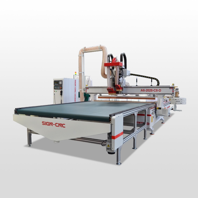

Особенность станка:
1. Револьверный магазин автоматический смены фрезы (12шт), много раз увеличивает производительность.
2. Система управления Тайвань Syntec, больше удобно работы.
3. Качественный HQD 9.0 квт шпиндели с воздушным охлаждением, обеспечивает эффективную работу.
4. Cервоприводы Syntec 1000W большой мощностью, быстрее и сильнее при работе.
5. Для сверления заготовок станок оснащён 8 шпинделями. Они позволяют выполнять раскрой листовых материалов и присадку заготовок на одном агрегате.
6. Стол подачи материала. Он применяется для автоматизированной подачи заготовок. Данный инструмент можно регулировать по высоте изделия. Это повышает производительность, и экономит время оператора.
7. Вакуумный стол с + механический(Струбцины), более удобно при деревообработки.
8. Система смазки обеспечивает стабильность механических запчастей.
9. Надежная стальная станена, более стабильно.
Дополнительный плюс агрегата – это полная автоматизация подачи, позиционирования заготовок, а также полная интеграция с программами мебельных конструкторов. Всё это упрощает процесс обработки, экономит время и снижает ваши расходы.
Технические параметры
Модель: A6-2028-C8-D
Рабочее поле: 2000×2800mm
Ход оси Z: 300mm
Макс. скорость: >20m/min
Структура станина: Стальная литья-сварка
Тип покрытия стола: Вакуумный стол
Вокуумный насос: 7.5квт воздушное охлаждение
Тип привода Z: Шариковинтовая пара
Тип привода X Y: Импортные направляющие + Зубчатая рейка
Код команд: G
Рабочее напряжение: AC 380V/50Hz
Мощность шпиндели: HQD 9.0 KW
Вид охлаждения: Воздушное
Обороты шпинделя: 0-24000rpm/min
Инвертор: 11KW Delta
Тип моторов привода: Сервопривод Syntec 1000W
Операционная система: Тайванский Syntec
Система смены инструмента - автоматическая на 12 позиций
Система позиционирования материалов: Есть
Пылесборник: Есть
Количество шпинделей сверлильной головы - 9
Система самзки: Есть
Датчик для калибровки и контроля: Есть
Поддерживаемое программное обеспечение: Artcam
Условия эксплуатации: Влажность: 30%-75%, температура: 15 — 45 грд.
