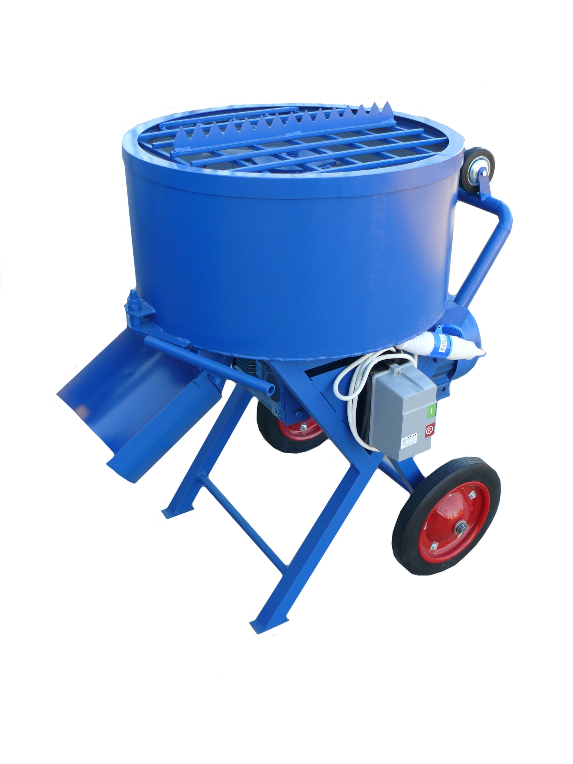

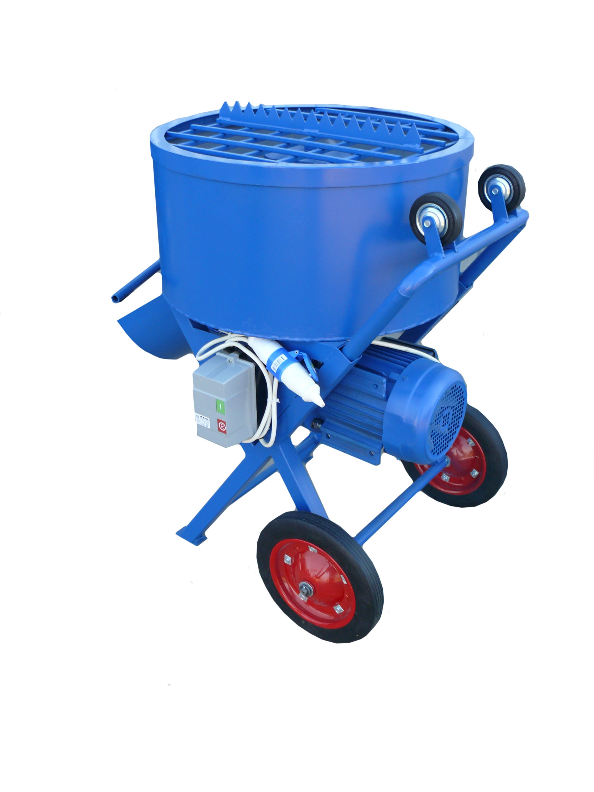

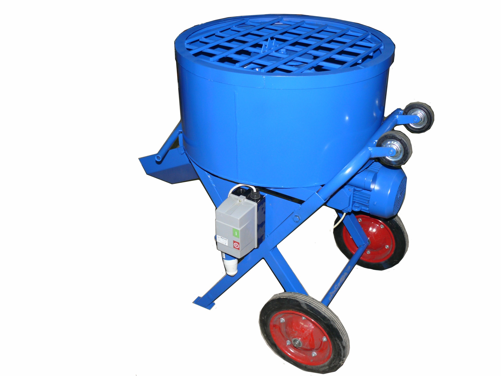

Особенности бетоносмесителя СБ мини:
  • производительный - мощный и надёжный привод позволяет производить достаточное количество смеси за небольшое время;
  • надёжный - детали и элементы смесителя от надёжных и проверенных поставщиков;

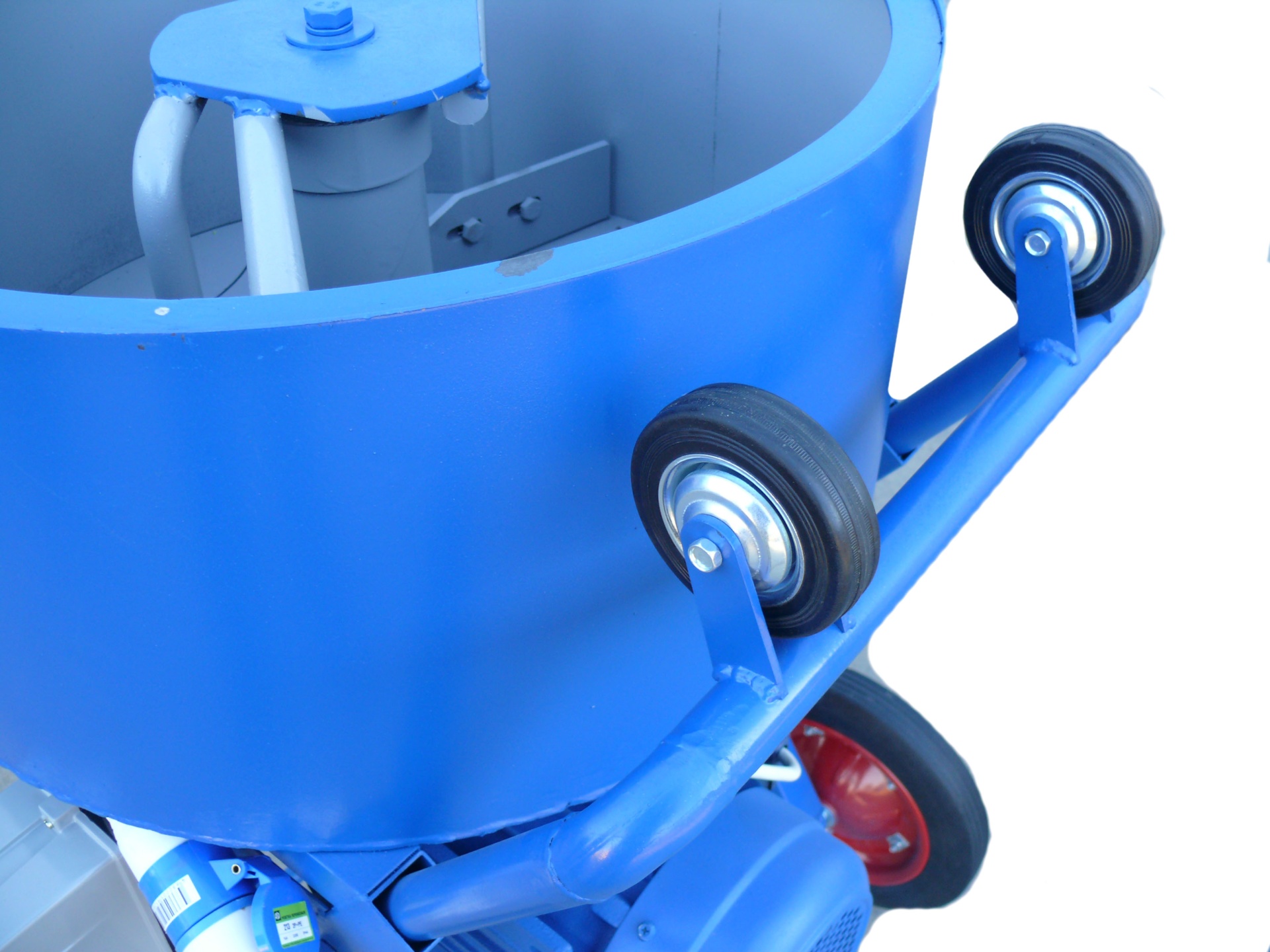

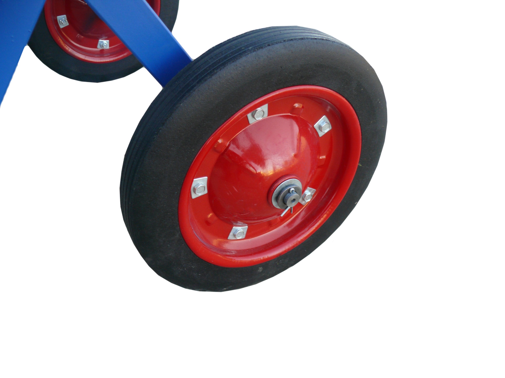

  • мобильный - имеет колёсную базу, колёса большого диаметра и ширины;
  • компактный - можно перевозить в небольшом коммерческом фургоне;
  • удобный - имеет складную телескопическую ручку.

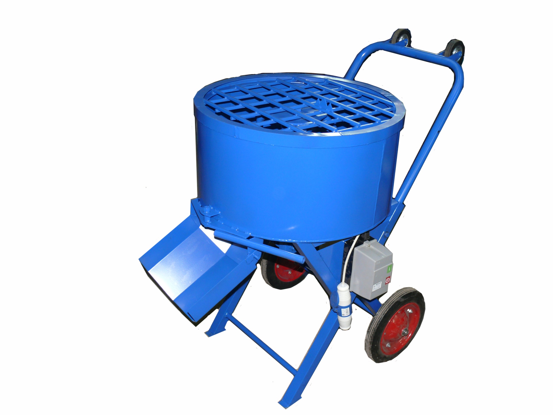

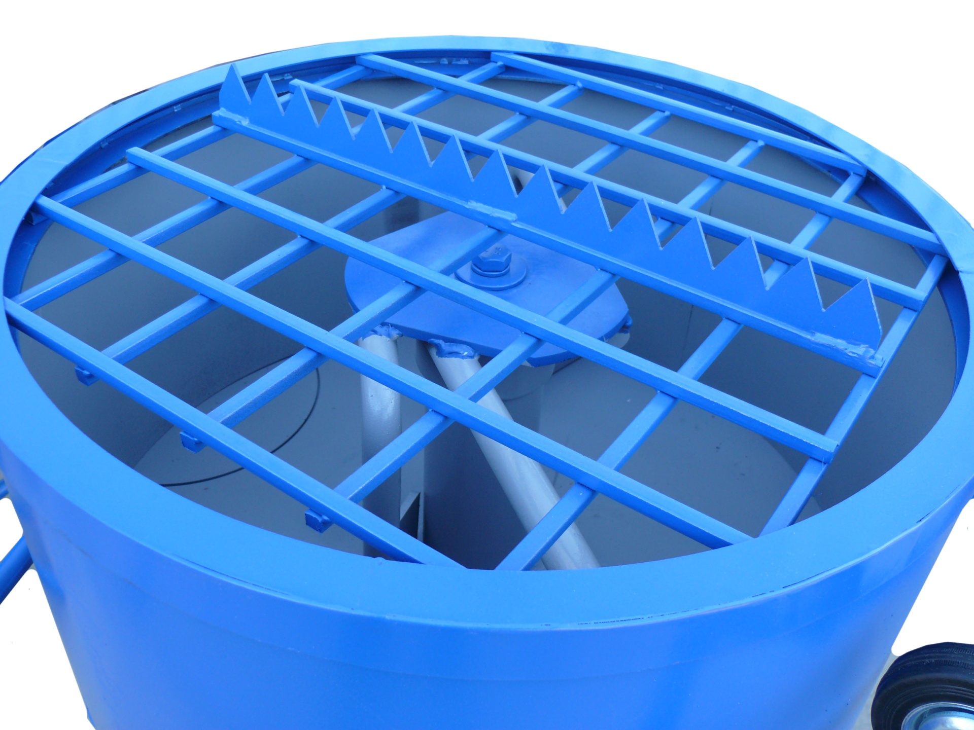

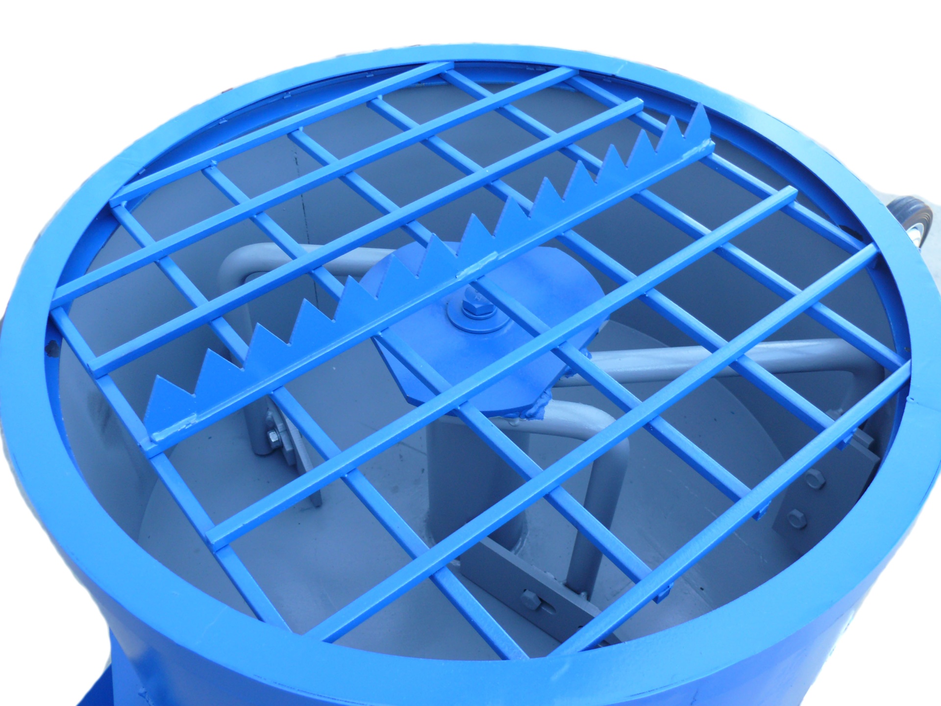

Комплектация СБ мини:
  • Бак (дно 4 мм, стенки 3 мм, сталь износостойкая) с донным секторным затвором;

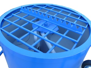

  • Решётка (съёмная) с ножом для разрезания мешков;

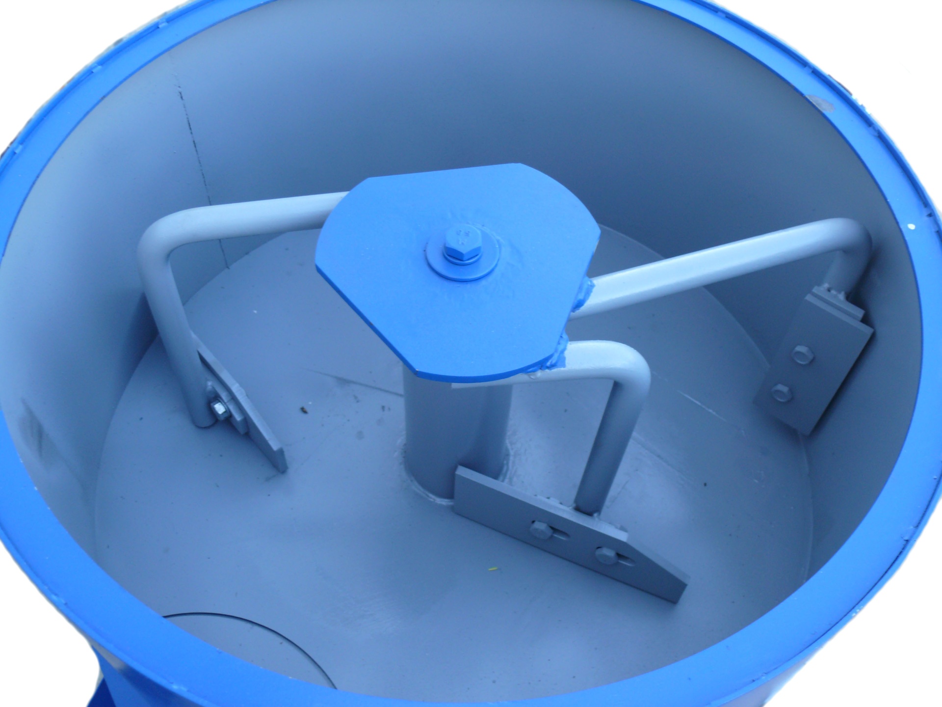

  • Смесительное устройство с регулируемыми лопатками и лопастями в двух направлениях;
  • Вращающаяся лопасть (опция, подробности у специалиста отдела продаж);

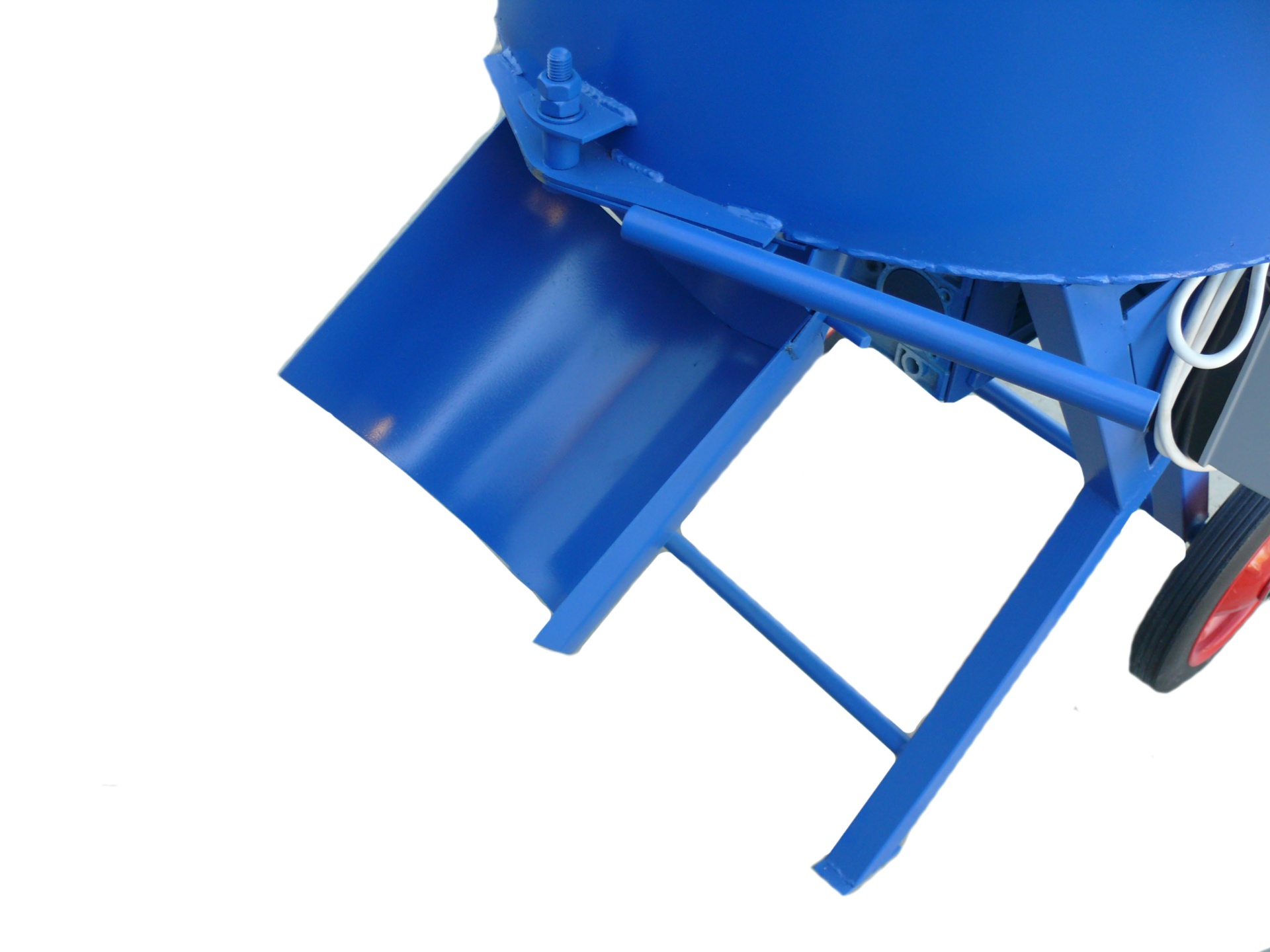

  • Съёмный лоток для выгрузки смеси;
  • Съёмная стальная или полиуретановая броня (опция, подробности у специалиста отдела продаж);
  • Несъёмная стальная броня (опция, подробности у специалиста отдела продаж);

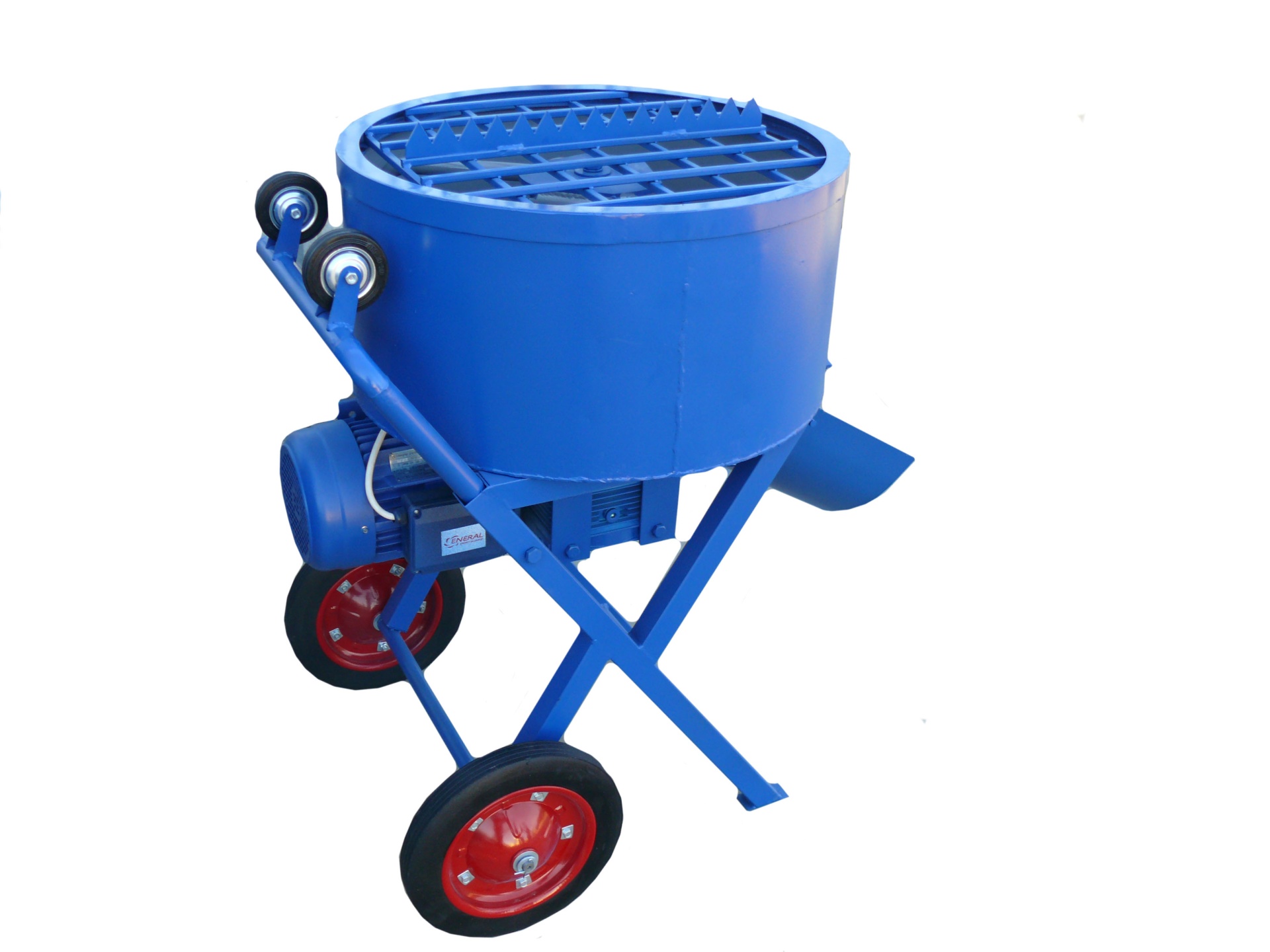

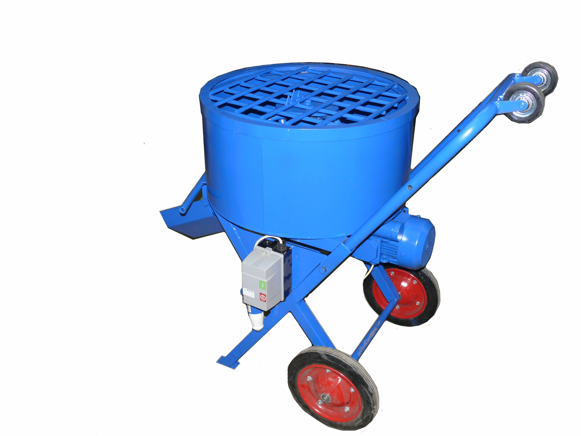

  • Мотор-редуктор;
  • Опорная рама на колёсах (большого диаметра и ширины) с телескопической ручкой;

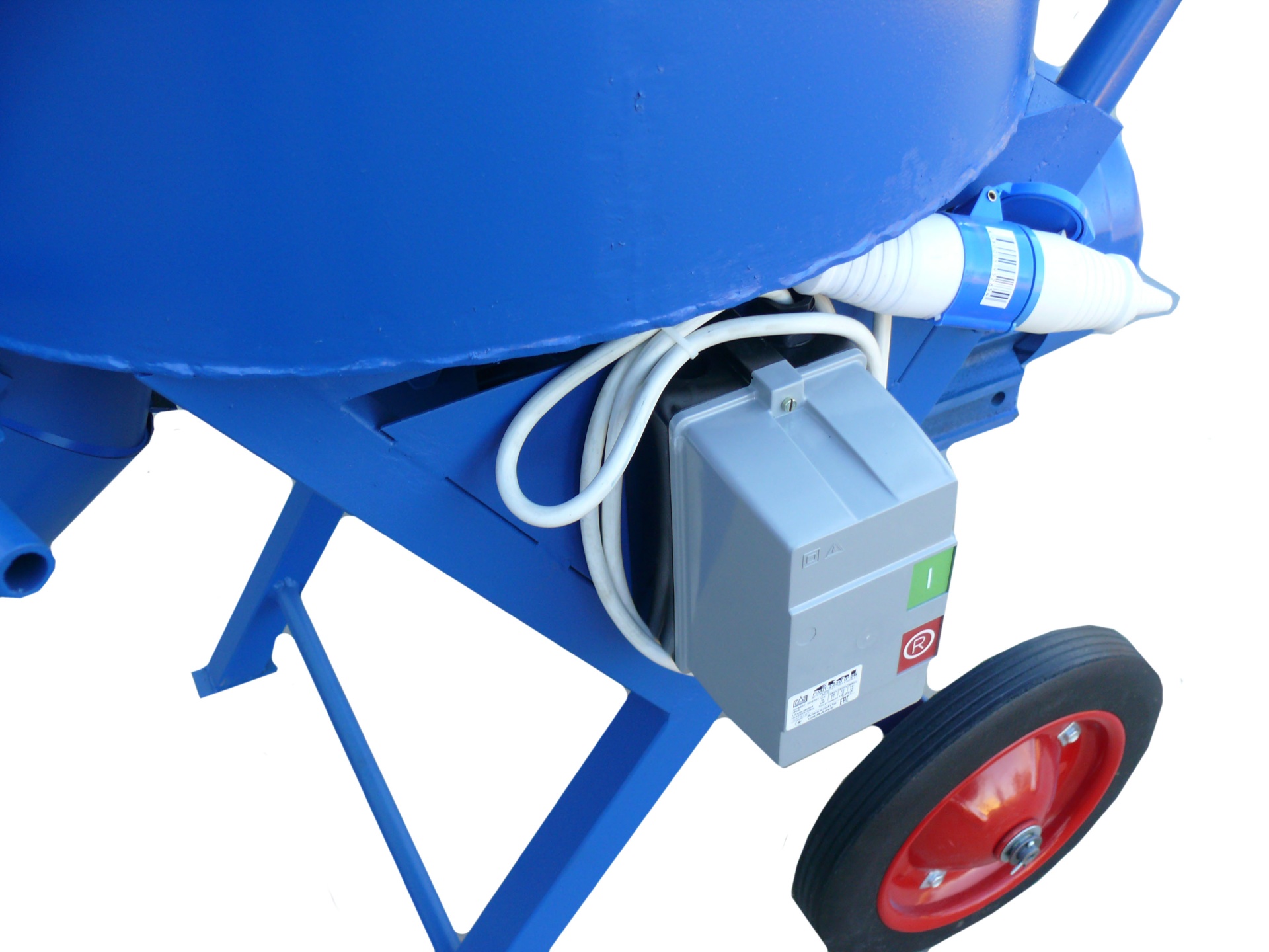

  • Блок управления с тепловым реле. Вилка и розетка.
  • Регулировка оборотов вала смесителя (опция, подробности у специалиста отдела продаж).
  • Паспорт на бетоносмеситель СБ мини.
Бетоносмеситель СБ мини:

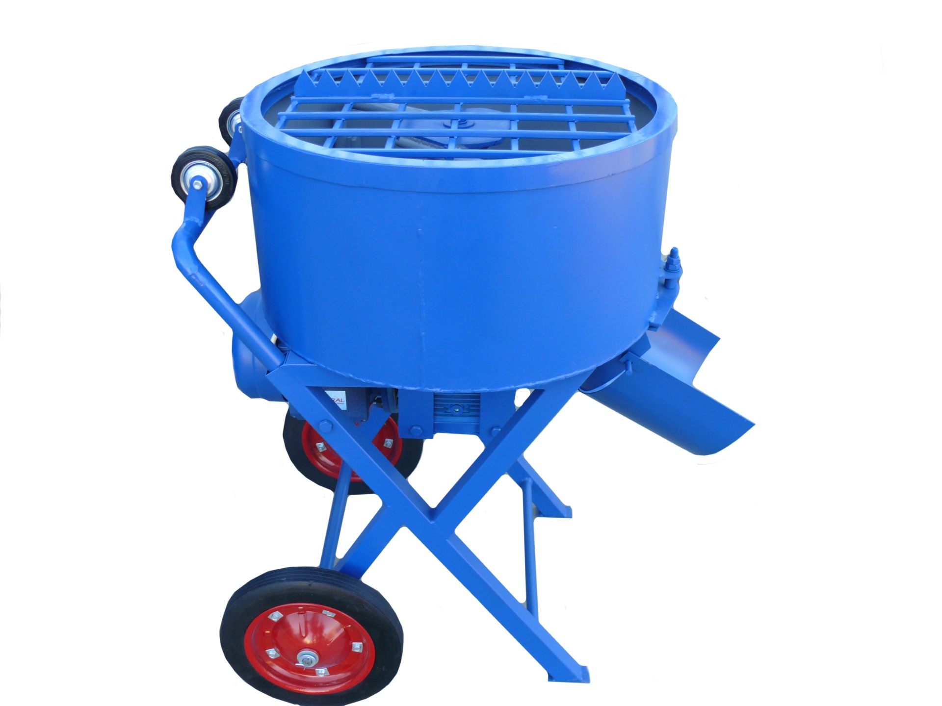

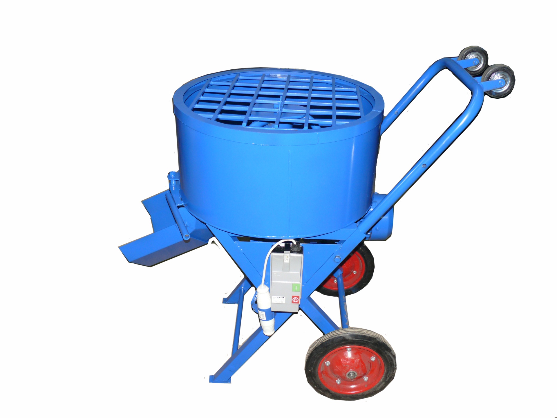

Бетоносмеситель СБ мини оснащен колесной базой и имеет небольшой вес – это позволяет перемещать данный агрегат по строительному объекту или месту проведения бетонных работ.

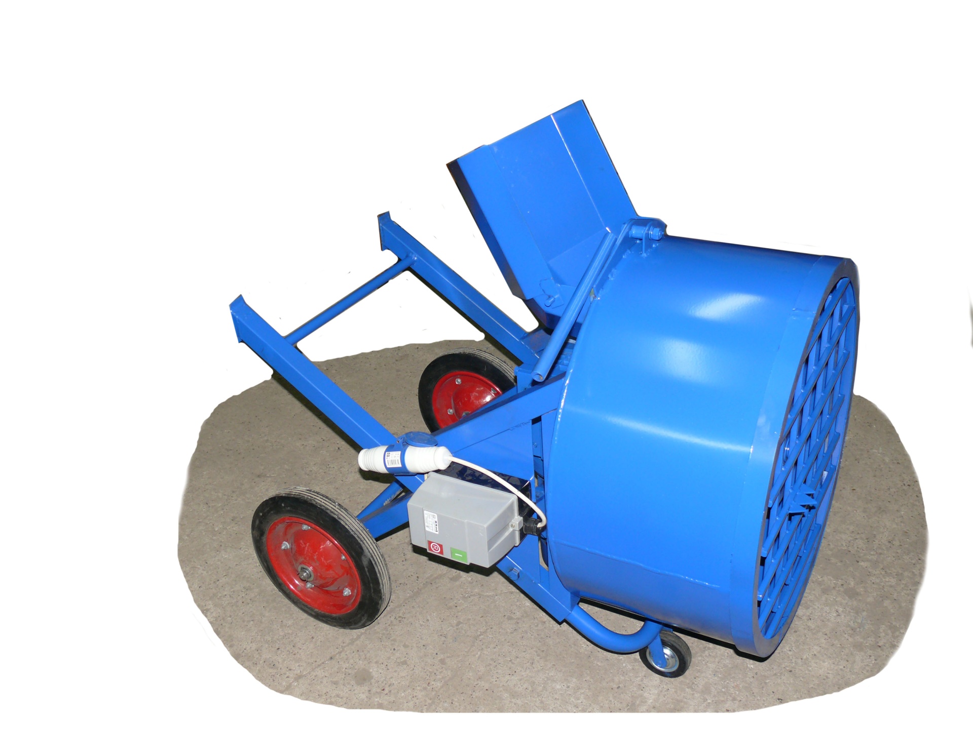

Для удобства перемещения смесителя имеется телескопическая ручка, выдвигая которую на максимальный вылет, можно с большим удобством перемещать смеситель по стройплощадке или производственному помещению. Задвинутая до упора вниз ручка позволяет с меньшим габаритным размером перевозить смеситель на коммерческом автотранспорте. В крайних положениях ручка фиксируется болтом.
Благодаря принудительному принципу работы бетоносмесителей СБ-мини на приготовление строительной смеси уходит наименьшее количество времени (от 45 секунд). Сравнивая с теми же гравитационными смесителями, это в 4-5 раз быстрее! А что очень важно, то что бетоносмесители принудительного действия  СБ-мини помогут в производстве бетонной смеси будь то жесткие или подвижные смеси.

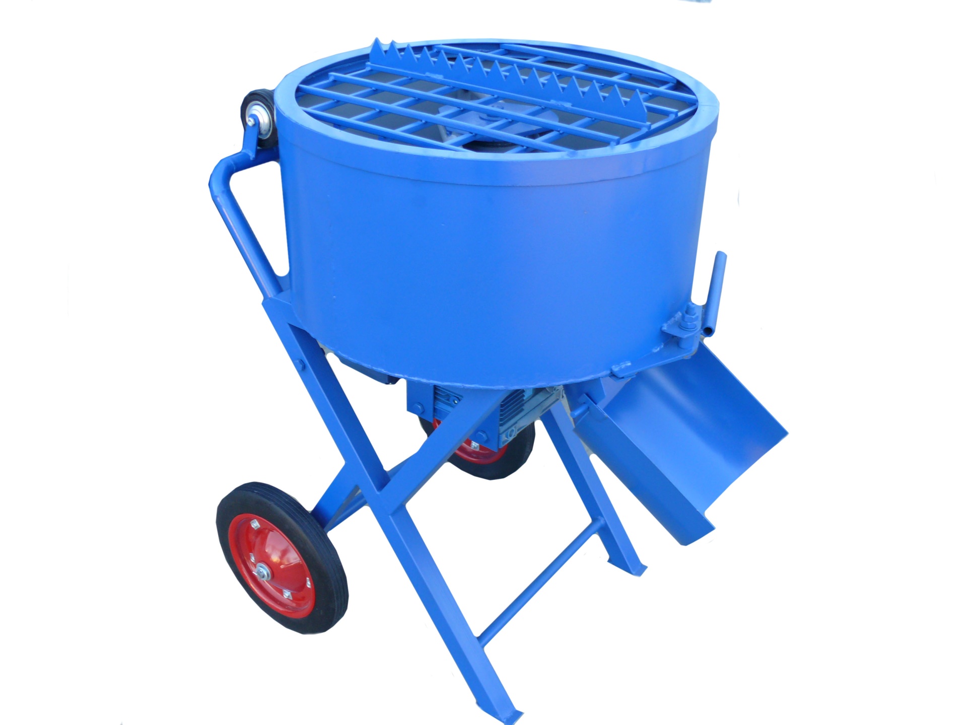

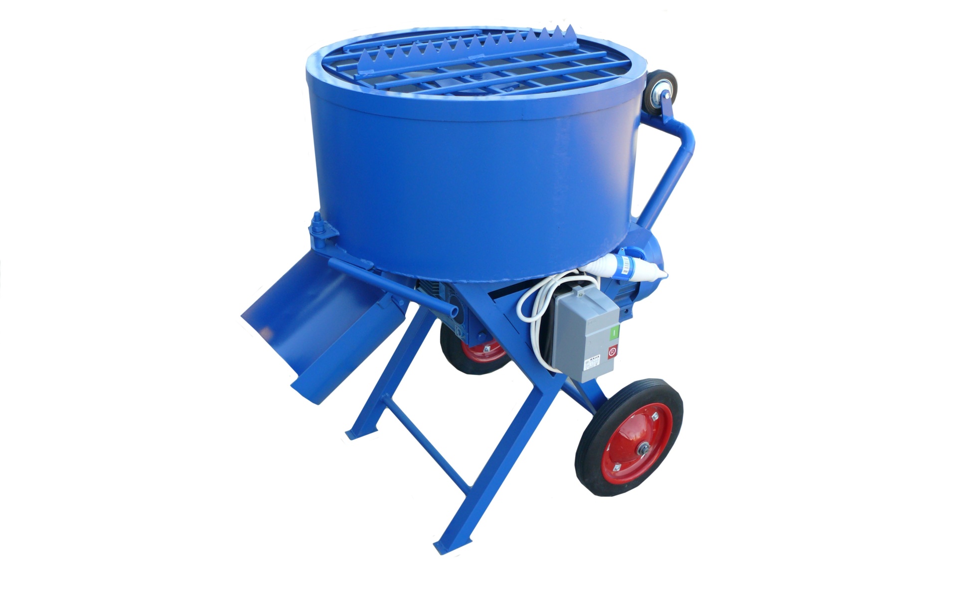

В комплектацию бетоносмесителя СБ-мини входит специальный лоток (съемный) – это дополнение к бетономешалке позволяет упростить транспортировку готовой смеси (раствор направляется по лотку непосредственно в место заливки или заранее приготовленные емкости для хранения или перевозки).

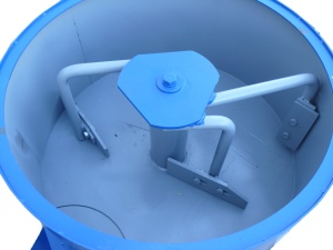

Принцип работы:

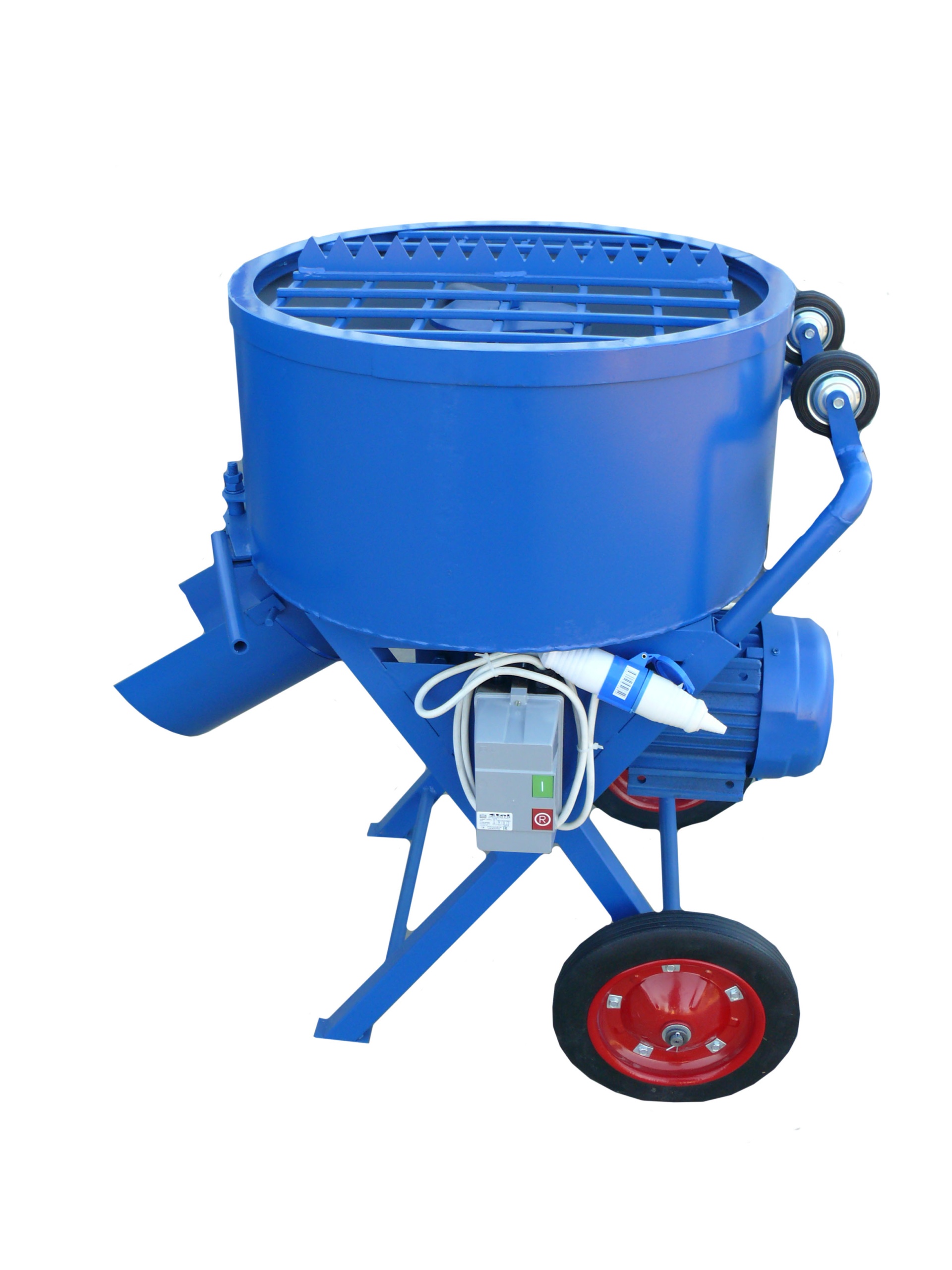

Принцип работы бетономешалки СБ-мини: все компоненты для приготовления строительной смеси загружаются через решетку-сито, выполненную из стали. «Сито» отсеивает крупные инородные тела, которые могут попасть в смеситель и раствор соответственно. Смесительное устройство перемешивает инертные и вяжущие, после того как процесс перемешивания закончился открывается донный секторный затвор и смесь по лотку выгружается в тару для бетона.
Производственная (смесительная) часть бетоносмесителя СБ-мини представляет собой совокупность одного скребка и двух (СБ-мини 80 и СБ-мини 120) или трёх (СБ-мини 180) лопаток – с их помощью раствор перемешивается достаточно тщательно и равномерно. Мотор-редуктор – «сердце» агрегата, который передает мощность на приводной вал и обеспечивает бесперебойную и равномерную работу всего бетоносмесителя в целом.
На защитной решетке имеется специальный нож, который приспособлен для разрезания мешков с готовой цементно-песчаной смесью или цементом. Донный не герметичный секторный затвор предназначен для отгрузки готовой смеси. Съемный лоток размещается непосредственно под затвором – это позволяет готовую смесь направлять в приготовленную бадью (тару, тележку, тачку) или непосредственно к месту проведения работ (заливка опалубки или форм). Бетономсеситель окрашивается только снаружи в фирменный синий цвет (возможно окрашивание внутри по согласованию с Заказчиком).
