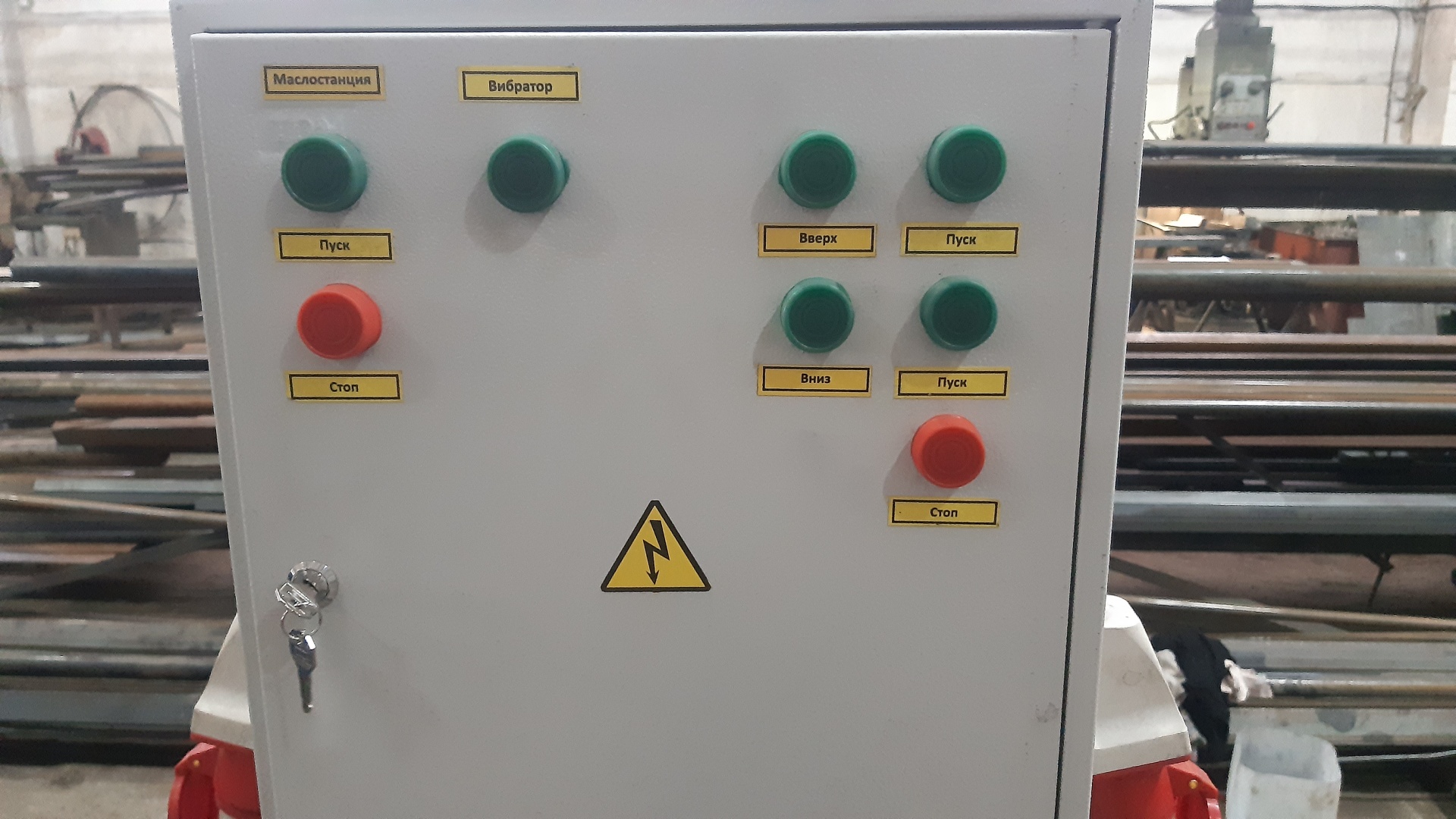

| Шкаф силовой | есть | есть |
| Пульт управления | есть | есть |

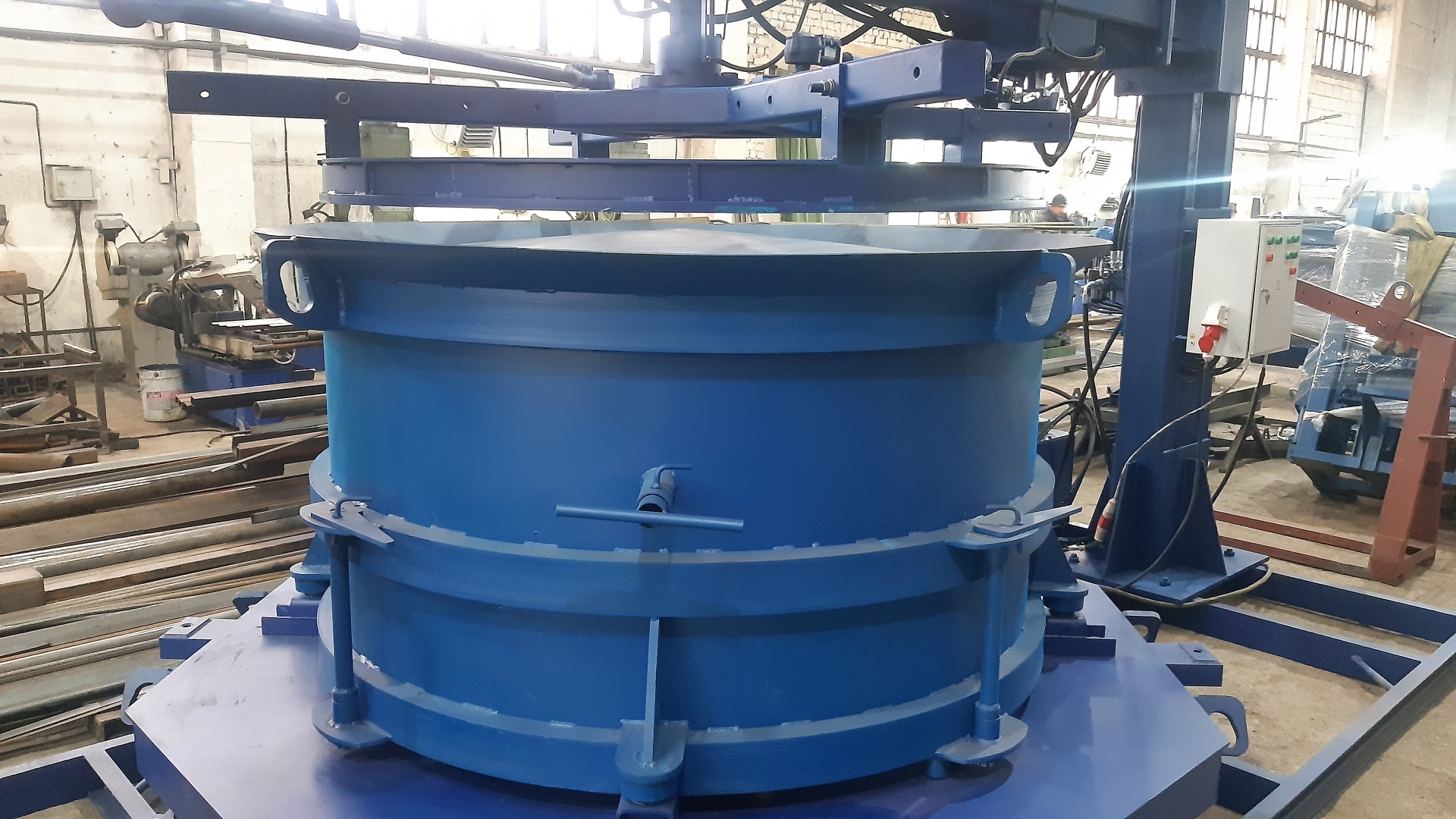

Вибропресс для ЖБИ колец работает на основе метода объёмного вибрационного прессования на фигурных или плоских поддонах с немедленной распалубкой, без длительной выдержки в форме и с сушкой на открытом воздухе или пропарочной камере.

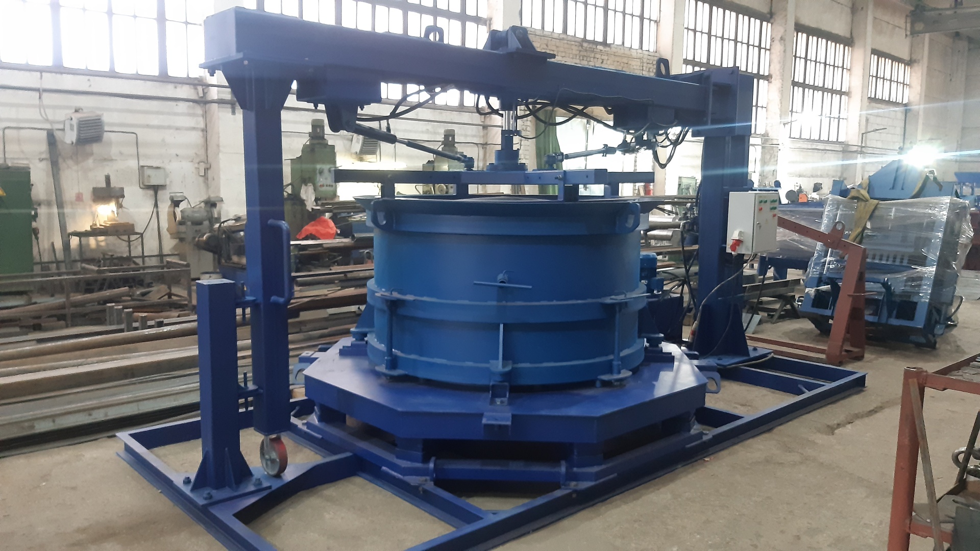

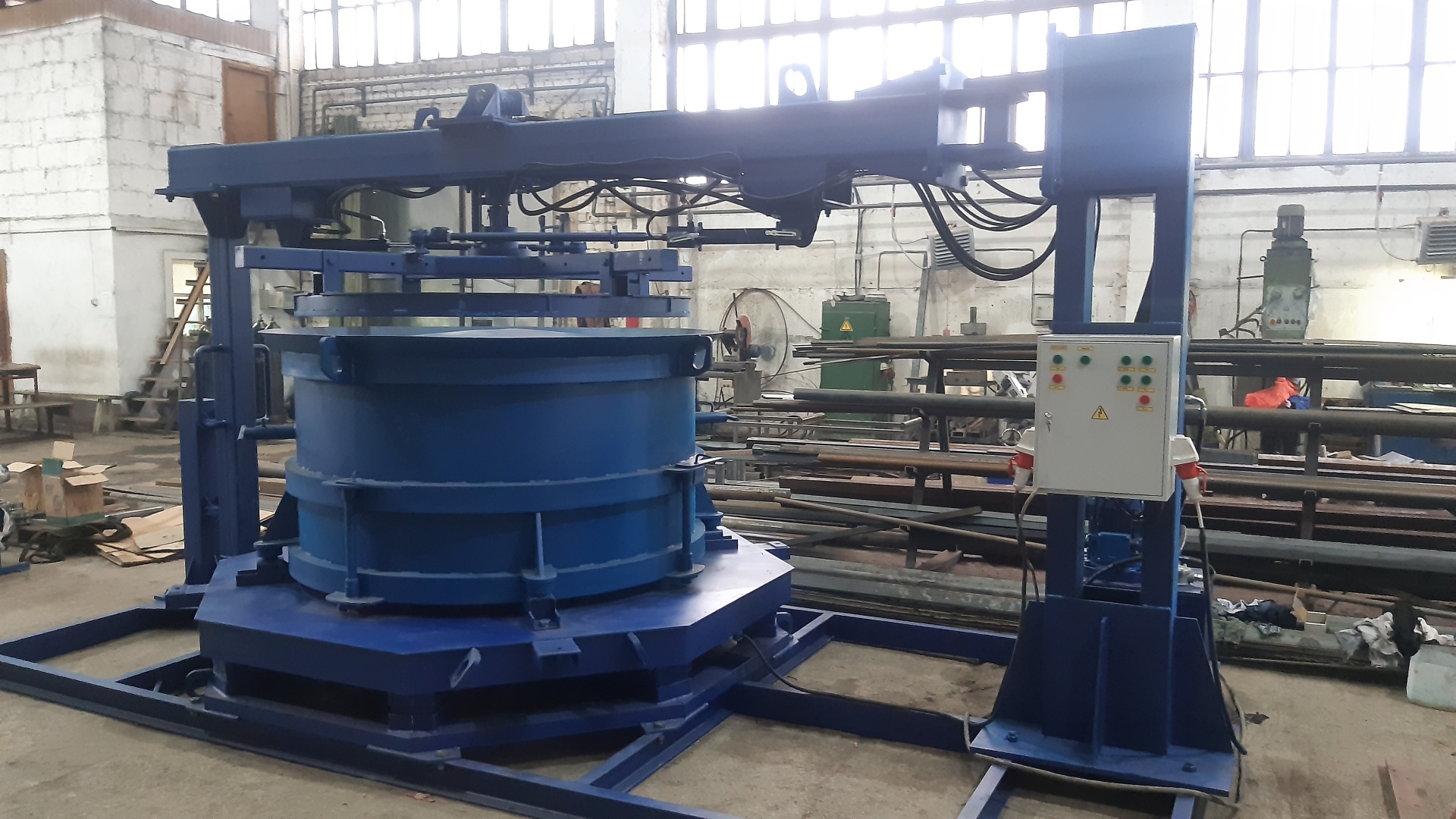

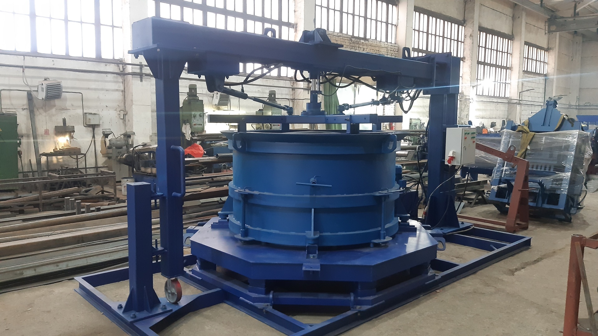

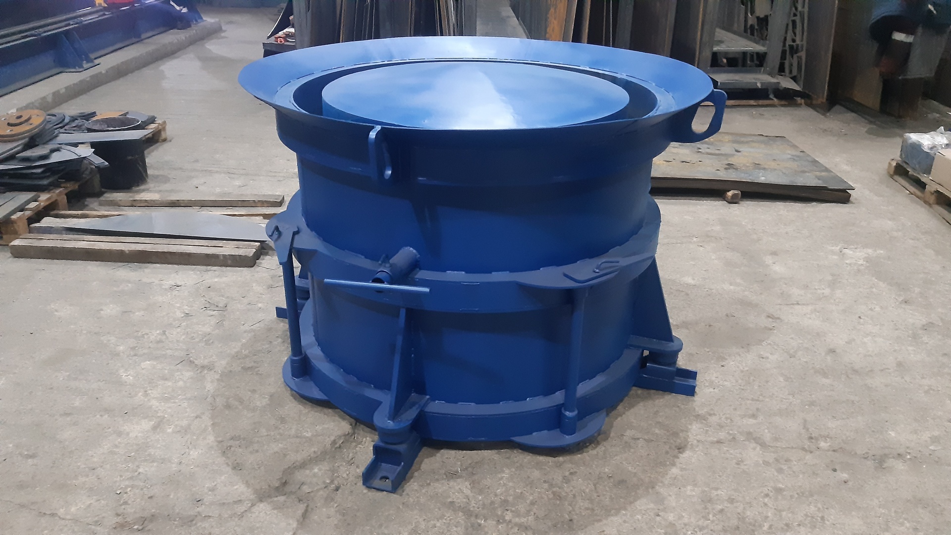

Оборудование для колец имеет следующее устройство:
Оборудование для ЖБИ колец - это прочная, балочная, сварная П-образная металлоконструкция и виброплощадка с металлоформой (опалубка + сердечник) нужного типоразмер.
Поворотная балка, с одной стороны, закреплена на мощном поворотном шарнире забетонированным в пол, а на втором конце имеет стальное колесо и замковый элемент для фиксации в рабочем положении. Балка перемещается для возможности снять форму с вибротумбы. На поворотной балке закреплён гидравлический цилиндр и поступательно-вращательный механизм, на котором установлена верхняя матрица затирочного кольца.
Виброформа состоит из наружной съёмной формы и несъёмного сердечника формы, закреплённого на виброплощадке. Виброплощадка изолирована от поверхности пола резиновыми подушками. Виброформа устанавливается ниже плоскости пола производственного здания в специальном технологическом приямке (возможно изготовление без приямка).
Оборудование для колец изготавливается как обычные кольца с плоским опиранием, так и замковые бетонные кольца с монтажом «стык-встык».

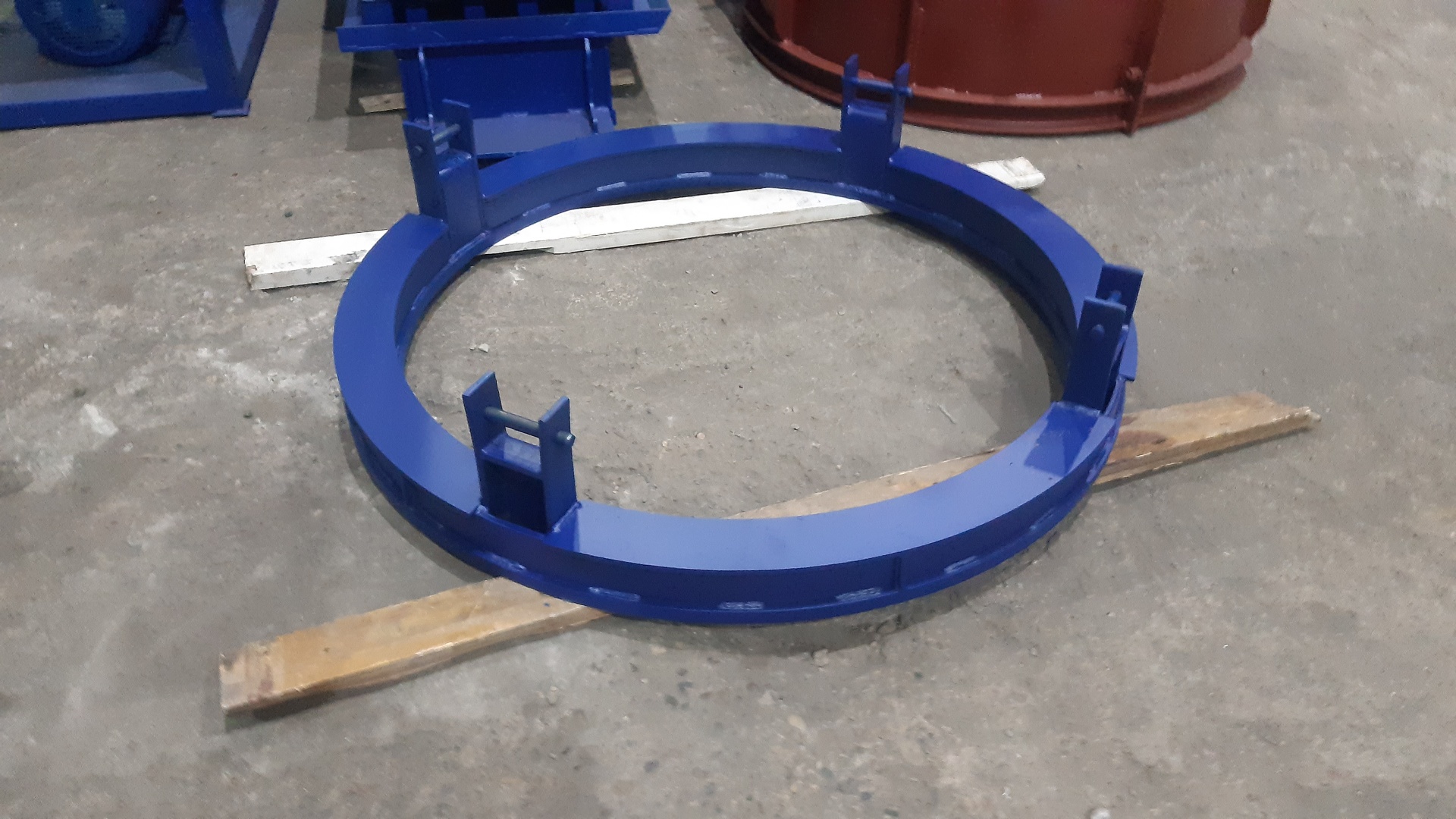

Верхняя матрица (затирочный модуль) на оборудовании давит и затирает поверхность изделия. Нижняя матрица в виде фигурного либо плоского поддона оставляет оттиск на изделии. Количество нижних поддонов зависит от необходимого числа производимых колец в смену.
Для изготовления колец меньшей высоты 300 и 600 мм. используются специальные вкладыши. Вкладыш представляет из себя металлическую конструкцию округлой формы и определённой высоты, которая устанавливается внутрь формы и тем самым определяет высоту готового кольца.
Траверса для металлоформ и колец предназначены для облегчения работ, связанных с переноской форм и изделий. Траверса значительно экономят время необходимое для строповки.
Вибпропресс для изготовления колец универсальный позволяет изготавливать тот или иной типоразмер железобетонных колец. Переналадка оборудования для производства колец занимает 1 час.
