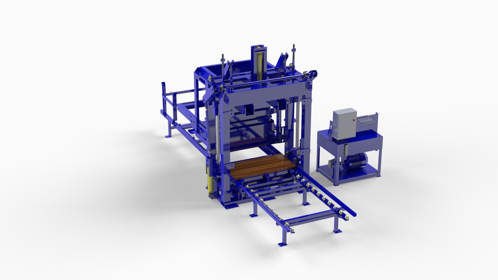

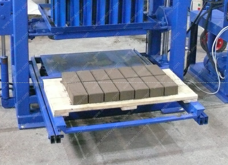

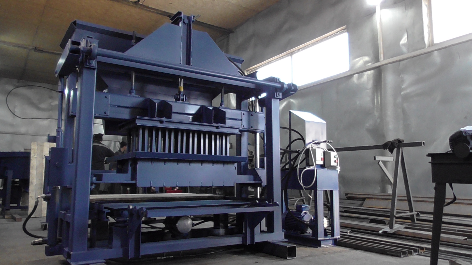

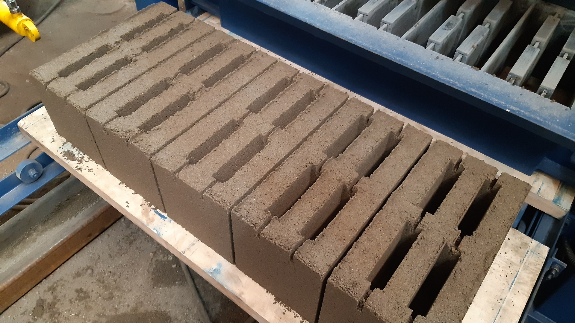

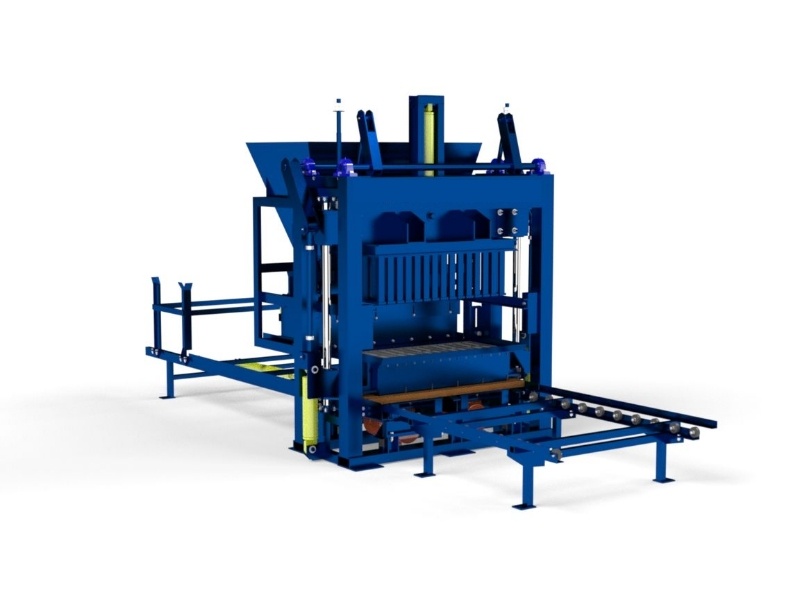

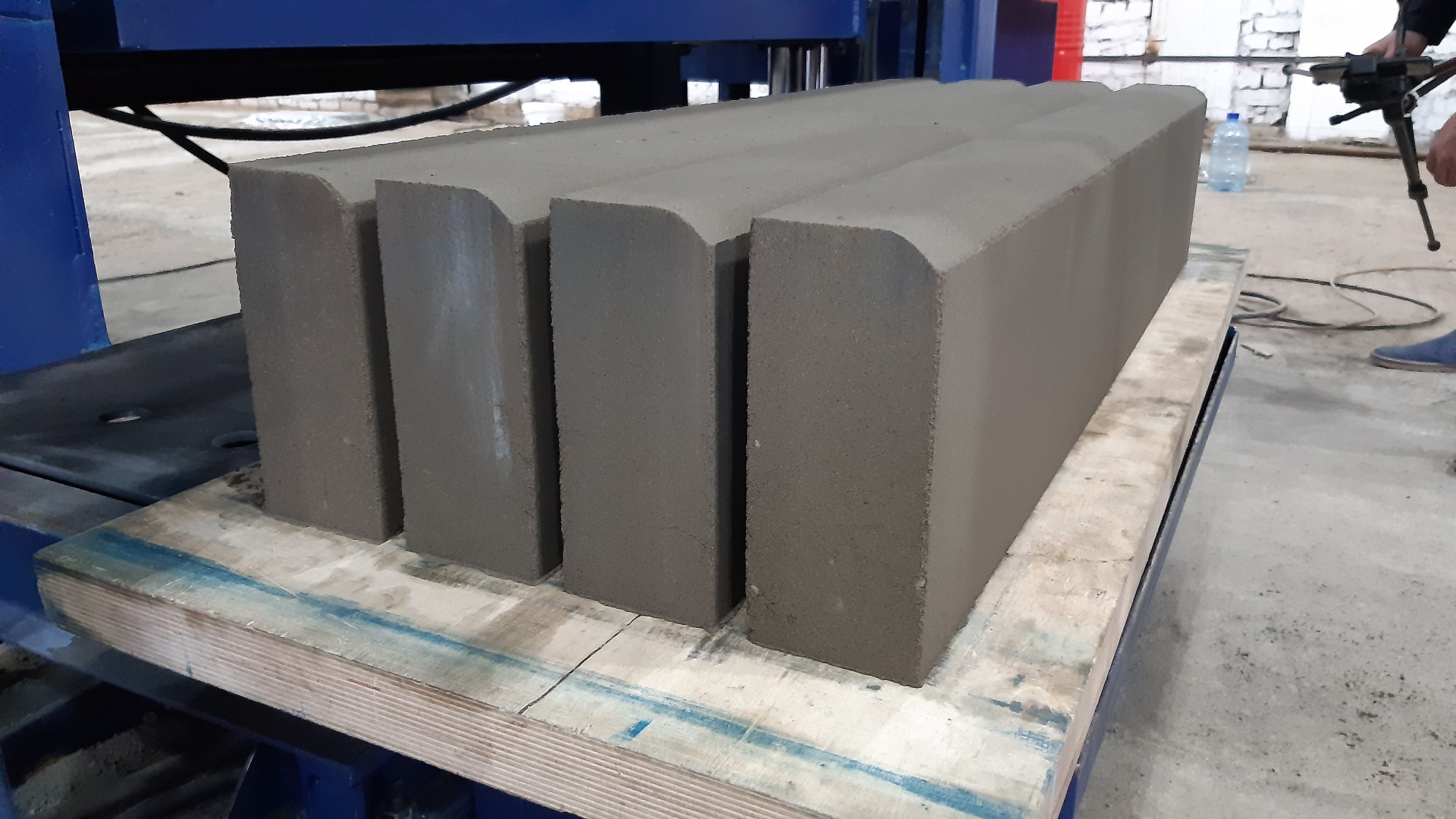

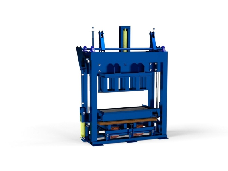

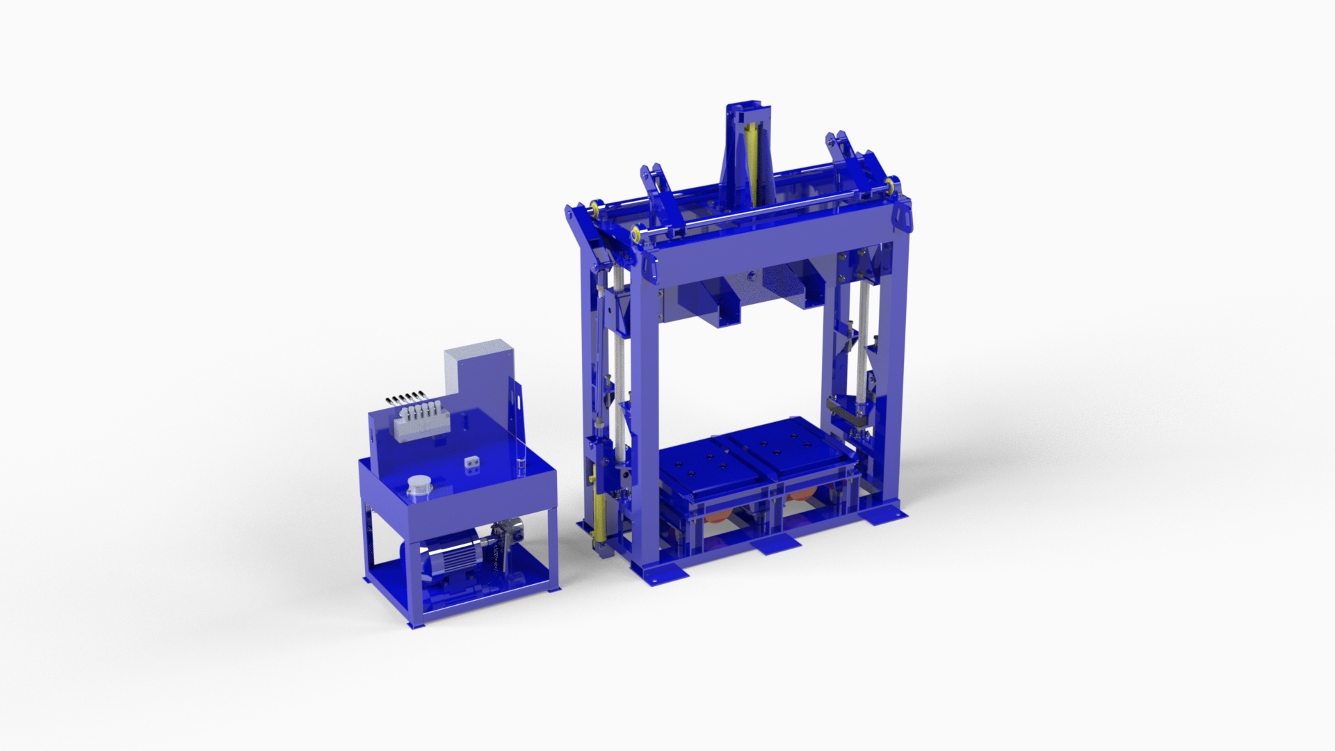

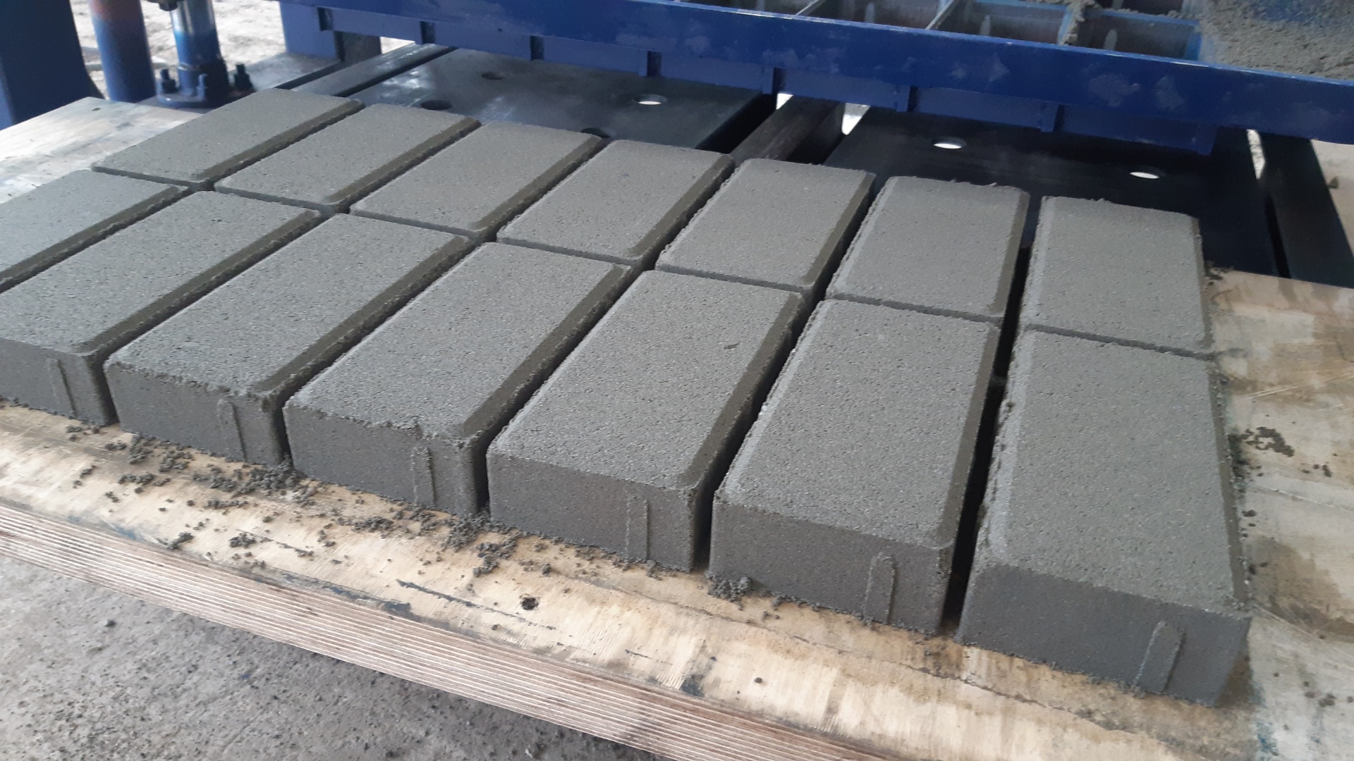

ООО «ПРОМЕТАЛ РУС»Гидравлический вибропресс для производства блоков, плитки и бордюра «Стоун» позволяет производить высокоточные и качественные различные строительные блоки (шлакоблоки, керамзитоблоки, опилкобетонные и арболитовые блоки), тротуарную плитку (брусчатку), а также дорожный и тротуарный бордюр.
Наша компания поставляет вибропрессы СТОУН как в базовом варианте, так и с механизацией и программным управлением.
Точность изготовления оснастки для вибропресса для производства шлакоблоков составляет +/- 1 мм. Геометрия изготавливаемого изделия на гидравлическом вибропрессе полностью соответствует требованиям ГОСТ.

| Технические характеристики вибропресса для блоков, плитки и бордюра «Стоун» | ||||||||||||
| «Стоун X3» | «Стоун X4» | «Стоун X5» | «Стоун X6» | |||||||||
| Производительность до: | цикл | в час | в смену | цикл | в час | в смену | цикл | в час | в смену | цикл | в час | в смену |
| - блок 390х190х190, шт. | 3 | 144 | 1152 | 4 | 160 | 1280 | 5 | 170 | 1360 | 6 | 204 | 1632 |
| - плитка 198х98х60, шт./кв.м. | 8/0,16 | 380/7,6 | 3040/60 | 12/0,24 | 480/9,6 | 3840/76 | 16/0,32 | 540/10,8 | 4320/87 | 24/0,48 | 816/16 | 6528/130 |
| - бордюр БР50.30.15, шт. | 1 | 48 | 384 | - | - | - | ||||||
| - бордюр БР78.30.15, шт. | - | 1 | 40 | 320 | - | - | ||||||
| - бордюр БР100.30.15, шт. | - | - | 1 | 34 | 272 | 6 | 68 | 544 | ||||
| - бордюр БР100.20.8, шт. | - | - | 3 | 102 | 816 | 5 | 170 | 1360 | ||||
| Формовочная площадь, мм | 650х450 | 850х450 | 1050х450 | 1050х550 | ||||||||
| Высота формуемого изделия, мм | 40-200 | 40-200 | 40-200 | 40-300 | ||||||||
| Размер тех. поддона фанера, мм | 800х500х20 | 1000х500х30 | 1200х500х40 | 1200х625х40-50* | ||||||||
| Время цикла, минут | до 1,25 | до 1,5 | до 1,75 | до 1,75 | ||||||||
| Усилие прессования, кг | 3000 | 5000 | 8000 | 8000 | ||||||||
| Напряжение питания, В | 380 | 380 | 380 | 380 | ||||||||
| Мощность виброплощадки, кВт | 1х0,9 | 2х0,9 | 2х0,9 | 2х2,05 | ||||||||
| Вынуждающая сила, кН | 5,6-11,2 | 11,2-22,4 | 11,2-22,4 | 20-40 | ||||||||
| Мощность гидростанции, кВт | 4 | 7,5 | 11 | 11 | ||||||||
| Рабочая площадь, кв.м. | 10-15 | 15-20 | 20-25 | 20-25 | ||||||||
| Количество рабочих, чел | 1-2 | 1-2 | 1-2 | 1-2 | ||||||||
| Габаритные размеры, мм | 1350х1070х2200 | 1550х1070х2200 | 1750х1170х2200 | 1750х1270х2400 | ||||||||
| Размер гидростанции, мм | 800х300х1270 | 800х600х1150 | 800х600х1150 | 800х600х1150 | ||||||||
| Общий вес оборудования, кг | 750 | 950 | 1150 | 1500 | ||||||||

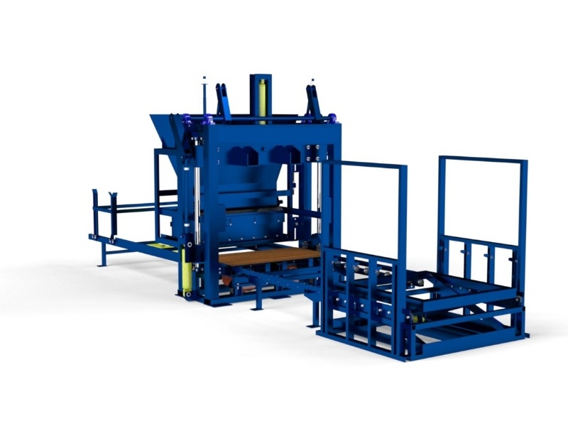

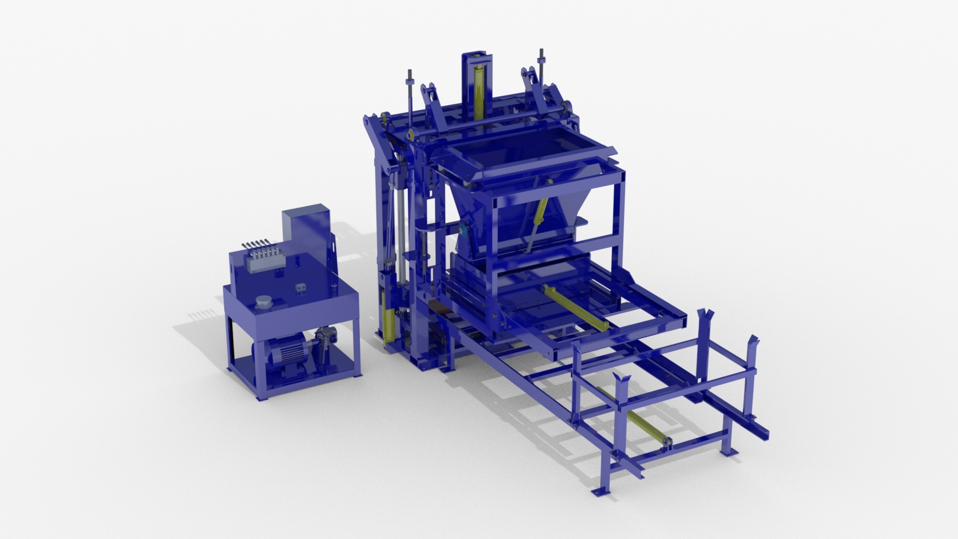

| Технические характеристики вибропресса Стоун с полной механизацией и пультом с программным управлением: | ||||||||||||
| Производительность расчётная: | цикл | в час | в смену | цикл | в час | в смену | цикл | в час | в смену | цикл | в час | в смену |
| - блок 390х190х190, шт. | 3 | 240 | 1920 | 4 | 320 | 2560 | 5 | 400 | 3200 | 6 | 480 | 3840 |
| - плитка 198х98х60, шт. кв.м. |
8 0,16 |
640 12 |
5120 102 |
12 0,24 |
960 19 |
7680 153 |
16 0,32 |
1280 25 |
10240 204 |
24 0,48 |
1920 38 |
15360 230 |
| - бордюр БР50.30.15, шт. | 1 | 80 | 640 | - | - | - | ||||||
| - бордюр БР78.30.15, шт. | - | 1 | 80 | 640 | - | - | ||||||
| - бордюр БР100.30.15, шт. | - | - | 1 | 80 | 640 | 2 | 160 | 1280 | ||||
| - бордюр БР100.20.8, шт. | - | - | 3 | 240 | 1920 | 5 | 400 | 3200 | ||||
| Время цикла, минут | до 0,75 | до 0,75 | до 0,75 | до 0,75 | ||||||||
| Вынуждающая сила до, кН | 5,6-11,2 | 11,2-22,6 | 11,2-22,6 | 20-40 | ||||||||
| Мощность гидростанции, кВт | 7,5 | 7,5 | 11 | 11 | ||||||||
| Рабочая площадь, кв.м. | 30-45 | 45-60 | 60-75 | 60-75 | ||||||||
| Количество рабочих, чел | 1 оператор, 1 подсобный рабочий | 1 оператор, 1 подсобный рабочий | 1 оператор, 1 подсобный рабочий | 1 оператор, 1 подсобный рабочий | ||||||||
| Габаритные размеры, мм | 6570х1350х2200 | 6570х1550х2200 | 6570х1750х2200 | 6570х1750х2200 | ||||||||
| Размер гидростанции, мм | 800х800х1400 | 800х800х1400 | 800х800х1400 | 800х800х1400 | ||||||||
| Общий вес оборудования, кг | 1750 | 1950 | 2150 | 2150 | ||||||||
| Каталог оснастки (матрица-пуансон) для блоков, плитки и бордюров, спрашивайте у специалистов коммерческого отдела. | ||||||||||||
