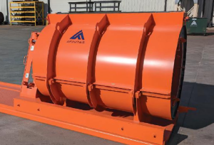

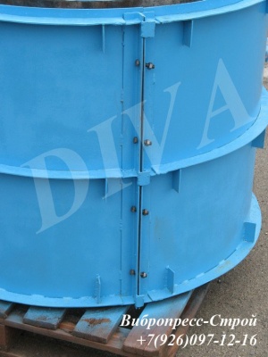

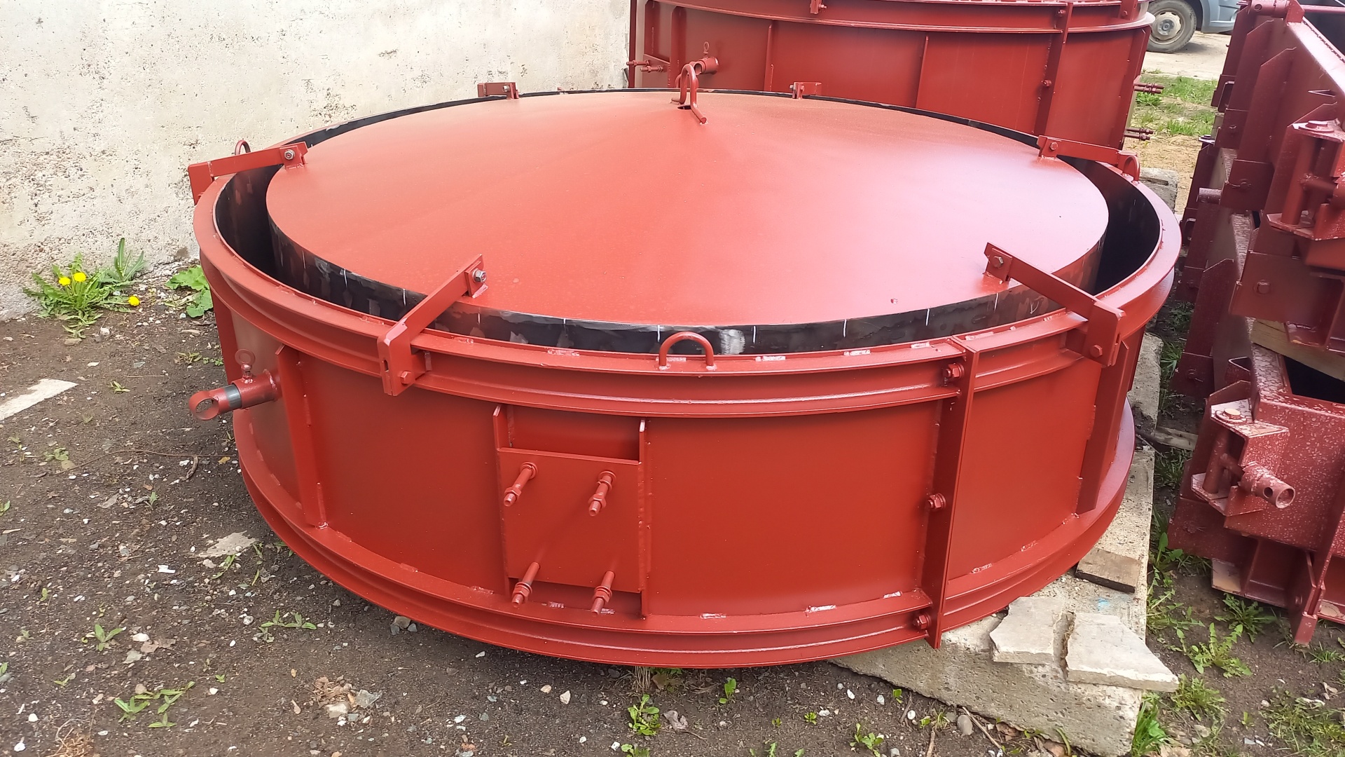

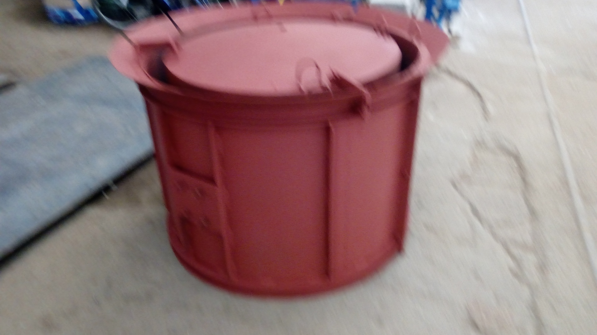

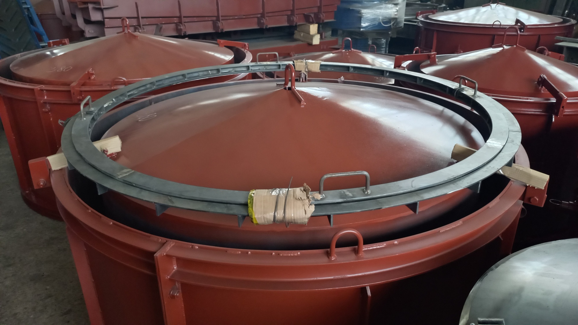

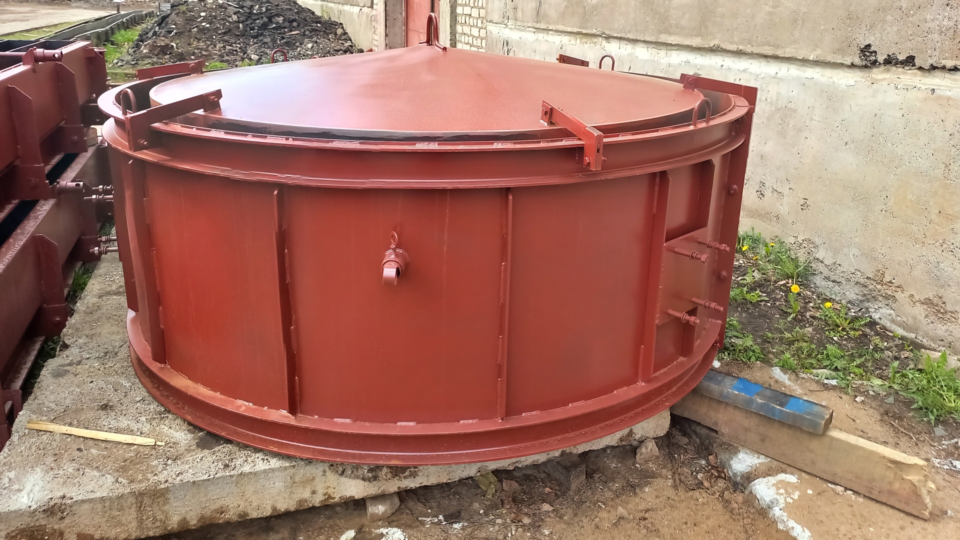

Формы для производства колодезных колец КС из бетона изготавливаются из листовой стали разной толщины. Наиболее популярная как по цене, так и по прочности конструкции - листовая сталь на сердечнике 3 мм и 5 мм на наружной опалубке у формы для колодезного кольца КС. Снаружи опалубка формы для колодцев укрепляется швеллером и ребрами жесткости. Формы для колодцев можно изготовить разборными и не разборными.
В зависимости от размера формы для ЖБИ колец устанавливается необходимое количество вибраторов. Для формы колодезного кольца КС10.9 необходимо не менее двух вибраторов ИВ-99 на внешней опалубке. На формы для колодцев КС15.9 и КС20.9 устанавливаются 2 и 3 соответственно более мощных вибратора ИВ-98. Вибраторы необходимы для того, чтобы уплотнить смесь в форме для колодезных колец, тем самым создав прочность бетона, способную выдержать различные нагрузки при эксплуатации.
Форма для изготовления колодезных колец используется совместно с формами для плит перекрытия ПП и плит днища ПН. Поэтому купив форму для колодезных колец КС, покупайте формы плит перекрытия и днища. Для каждой формы колодцев свои плиты ПП и ПН, для КС10.9 нужны плиты ПП-10 и ПН-10, КС15.9 – ПП-15 и ПН-15, КС20.9 – ПП-20 и ПН-20.
Покупая форму для колодезных колец КС10.9, КС15.9, КС20.9 подумайте о покупке оснастки для производства доборных элементов бетонных колец КС10.6, КС15.6, КС20.6. Данные оснастки устанавливаются внутри формы для производства колодезного кольца и железобетонное кольцо формуется непосредственно на ней. Вместо оснастки для доборных элементов, можно купить формы для колодезных колец КС10.6, КС15.6 или КС20.6.
Организуя перевозку форм для ЖБИ колец можно учитывать, что формы для колодезных колец КС10.9 можно устанавливать на формы для ЖБИ колец большего размера КС15.9 и КС20.9, что сэкономит пространство по полу автомобиля, соответственно и стоимость доставки.
Также можно производить пазогребниевые кольца, установив в форму для бетонного кольца нижний пазообразователь и верхний пазообразователь.
Производимые нами формы для ЖБИ колец изготавливаются в заводских условиях, имеют высокую точность и прочность. Наши формы для колодцев просты в использовании и долговечны.
