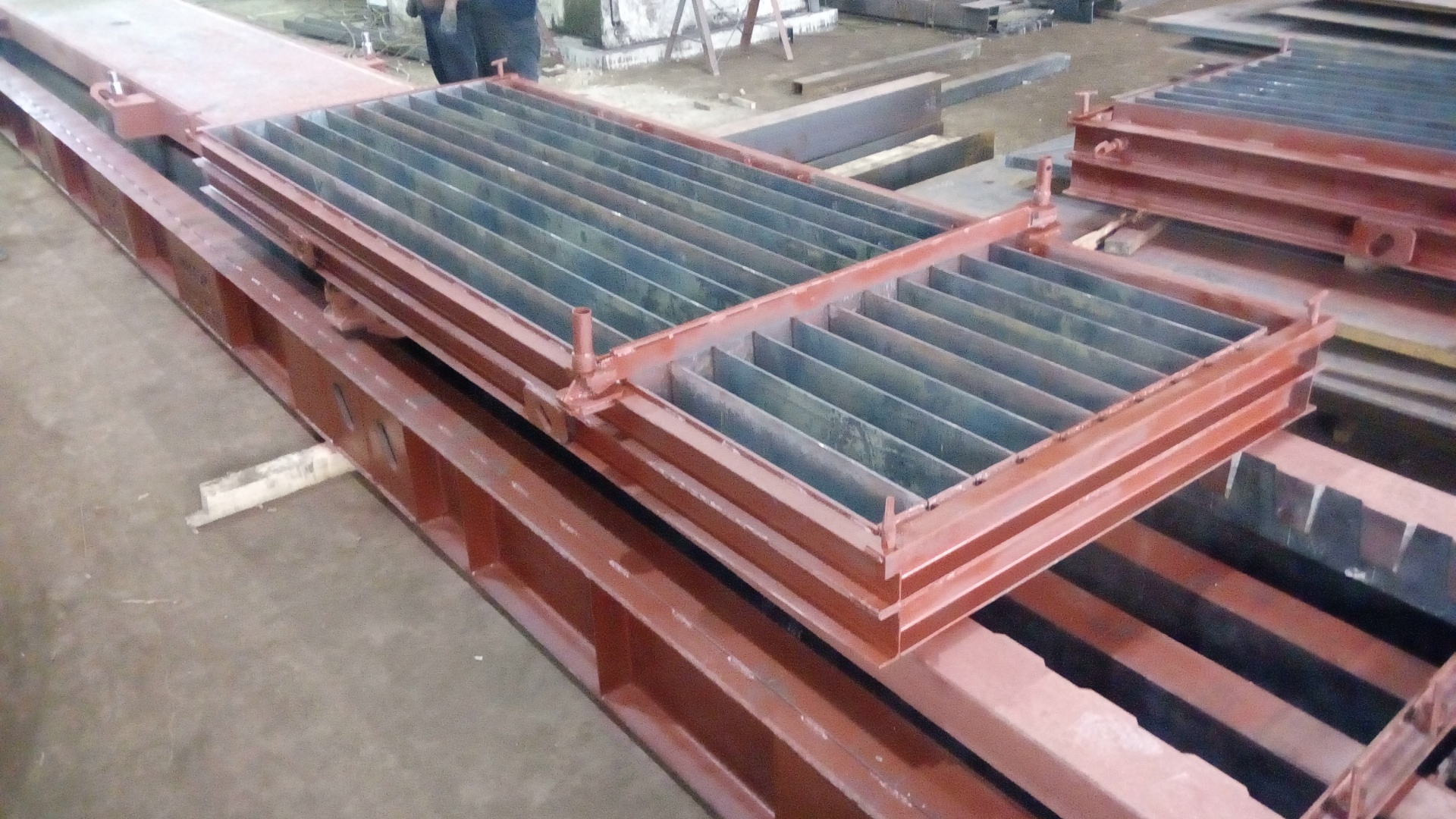

Перемычки железобетонные для зданий с кирпичными стенами изготавливаются согласно ГОСТ 948-84. Соблюсти требования ГОСТ и изготовить качественные железобетонные изделия Вам помогут наши формы для перемычек по ГОСТ 948-84.
  • Кассетные формы для перемычек
  • Формы для перемычек «плавающий уголок»
Формы для железобетонных перемычек по ГОСТ 948-84

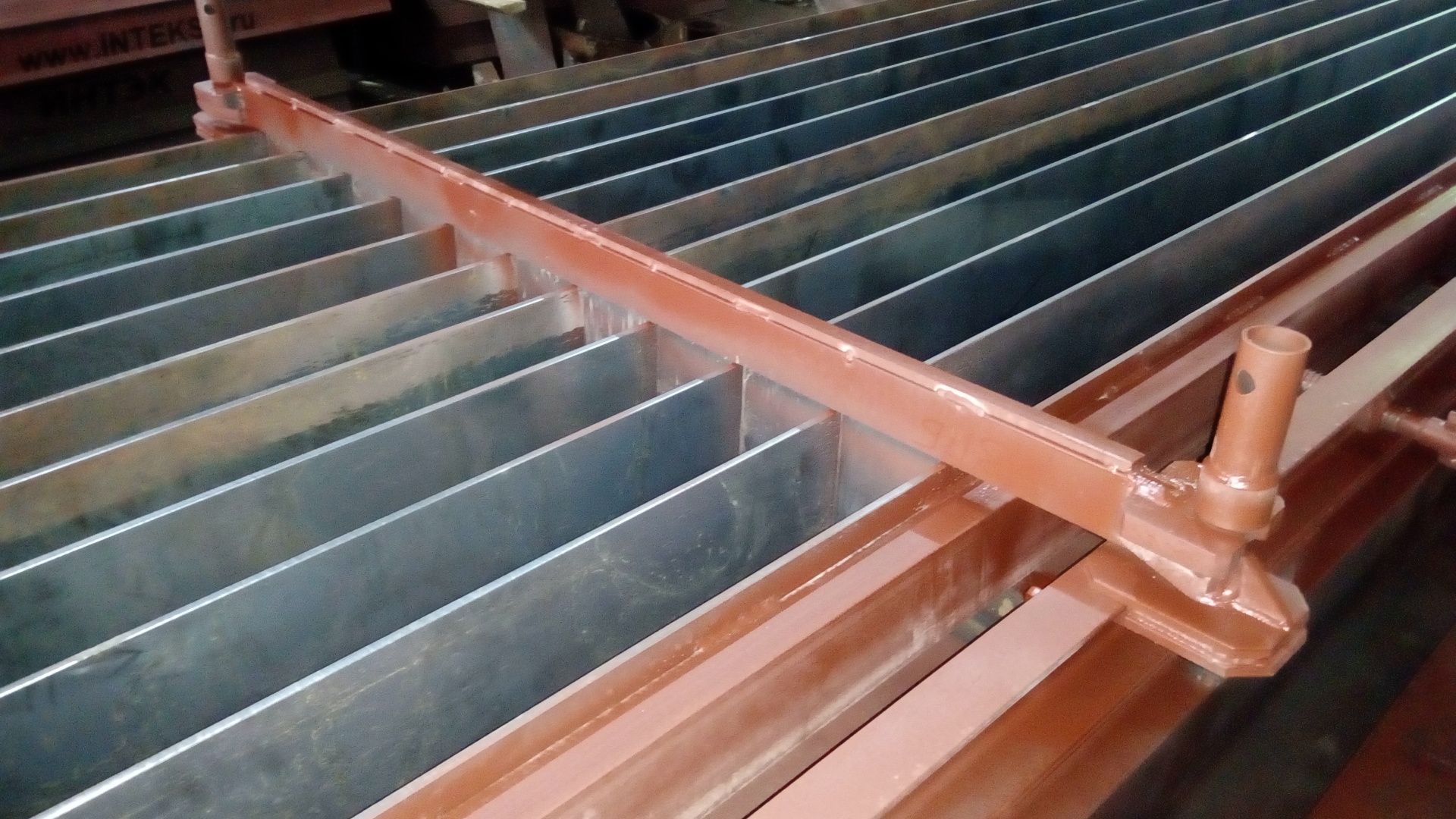

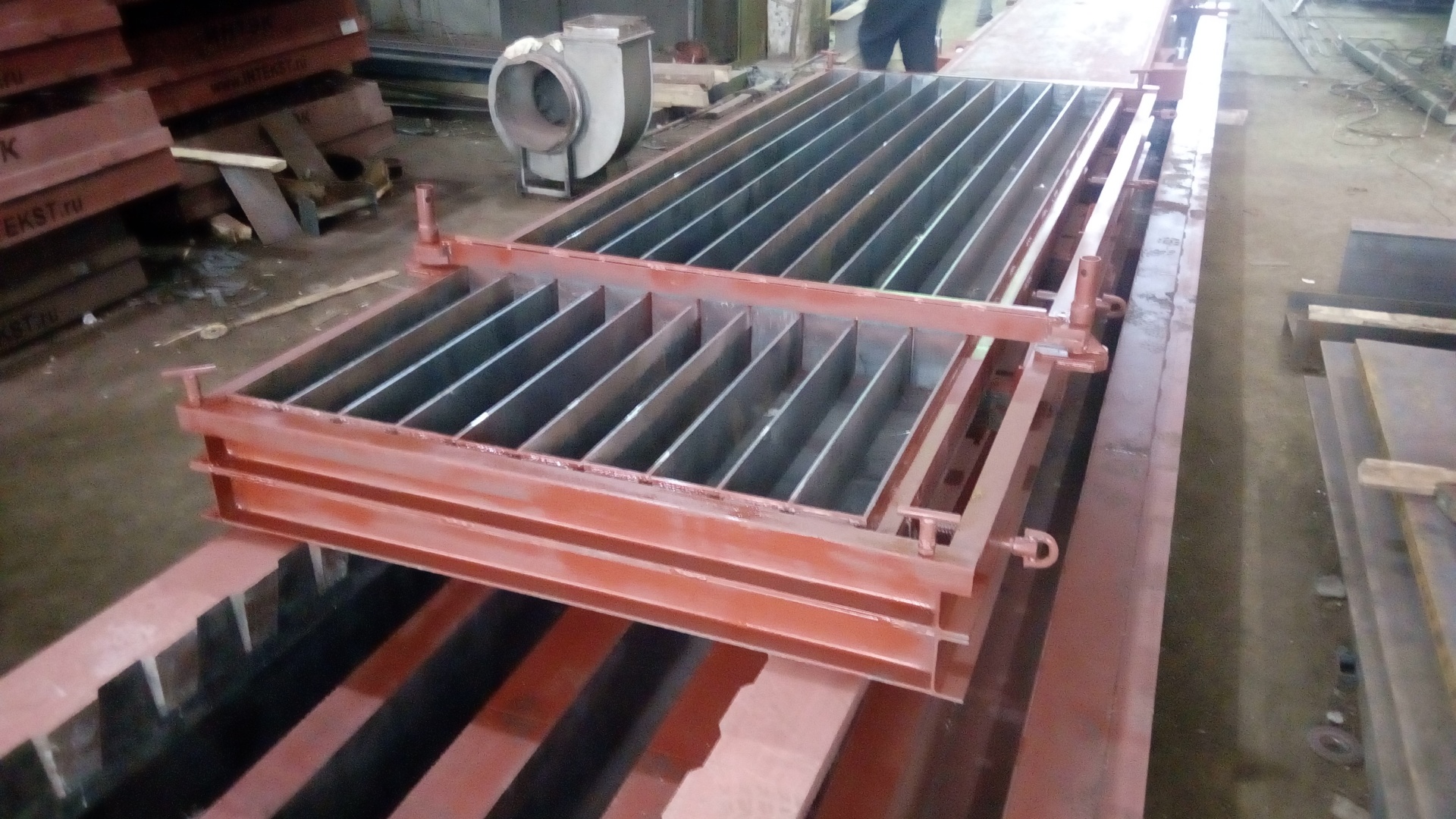

В металлоформе для перемычек кассетного типа имеются откидные борта и устанавливаемые в специальные пазы вставки. Форма позволяет изготавливать перемычки геометрически точных размеров без технологических уклонов.

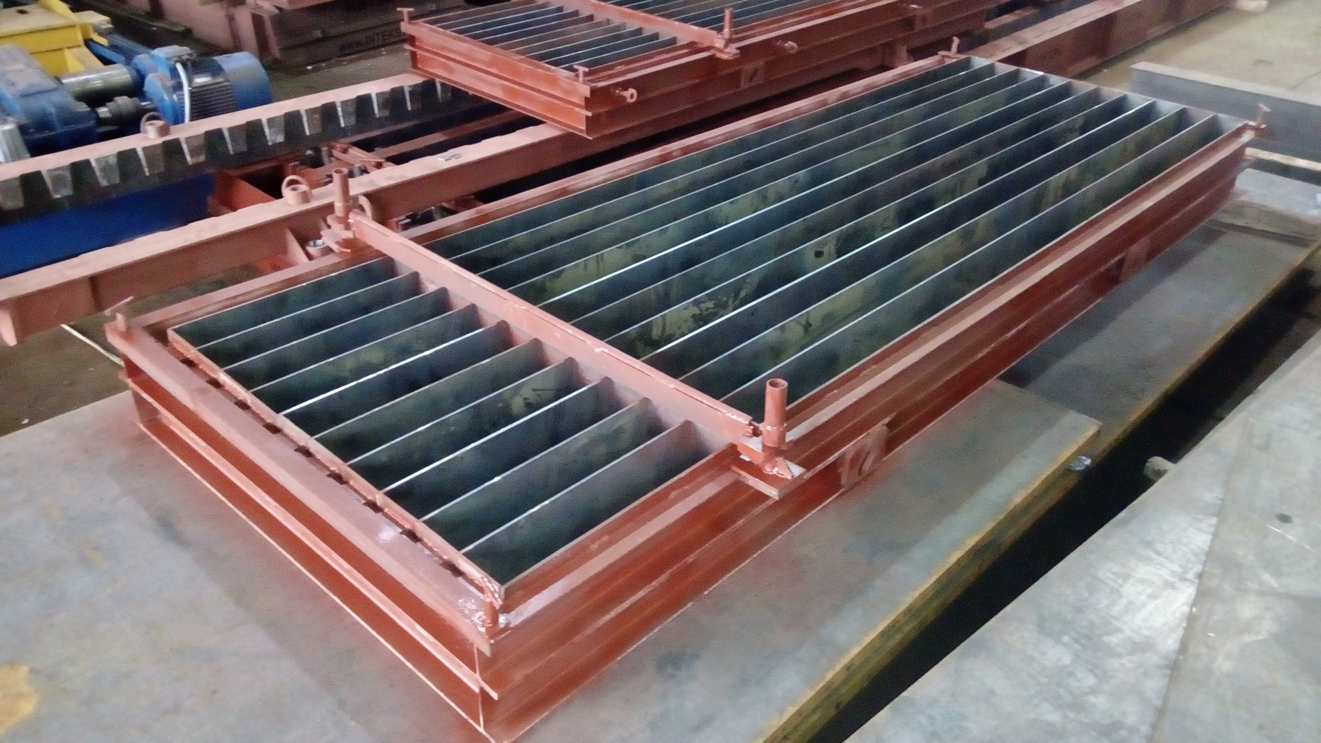

В металлоформе для перемычек «Плавающий уголок» нет откидных бортов, вставки изготовлены в форме уголка и они сжимаются винтами. Торцы перемычки имеют небольшой допустимый технологический уклон, для выемки из формы.
Наша компания имеет возможность изготовить формы для брусковых перемычек ПБ, формы для плитных перемычек ПП, а так же если у Вас необходимость можем рассчитать и изготовить формы перемычек типа ПГ и ПФ.
Формы для производства перемычек кассетного типа и типа «плавающий уголок» можно изготовить переналаживаемыми или универсальными. Для этого их укомплектовывают вкладышами, регулирующими длину изготавливаемой перемычки.
Формы для производства перемычек можно переносить с изготавливаемыми изделиями для формовки на вибростоле или вибротумбах. С последующей переноской в пропарочную камеру. Также формы для производства перемычек можно устанавливать стационарно, а уплотнение смеси производить с помощью глубинного вибратора, для пропарки накрывать термоэлектроматом или полипропиленовым пологом. Металлоформы для перемычек можно оснастить виброподрамником и установить на производстве стационарно.
Формы для перемычек можно оснастить паровой или водяной «рубашкой».
Купить формы для перемычек можно, обратившись к нашим менеджерам. Квалифицированный персонал поможет Вам выбрать форму для производства перемычек по нужному размеру и марке перемычки, количеству изделий в форме и стоимости. Формы для производства перемычек это лишь часть выпускаемой нами продукции.
Преимущества форм для перемычек от «СМК»:
  • Высокая точность - формы изготовлены согласно требований ГОСТ!
  • Высокая надёжность – формы изготовлены нового и качественного металлопроката!
  • Высокий срок службы – формы до капитального ремонта выдерживают до 700 формовок!
  • Невысокая цена – самое выгодное соотношение цена и качество!
