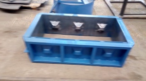

Первый вид: Стационарная металлоформа блоков ФБС под уплотнение бетона глубинным вибратором, выполняется в виде стального поддона с откидными бортами на шарнирах. Форма для блоков ФБС используется стационарно, изделие выдерживается в форме на время затвердевания бетонной смеси, при естественных окружающих условиях среды. Экономически обоснованное количество блоков в форме не менее 2 штук, возможен выпуск формы на 4, 6 и даже 8 блоков, зависит от ширины блока ФБС. Форму можно укомплектовать вкладышами, для изготовления доборных элементов. Для изготовления облегчённых блоков ФБП используют пустотообразователь. Купить формы блоков ФБС можно оформив заявку на нашу электронную почту.

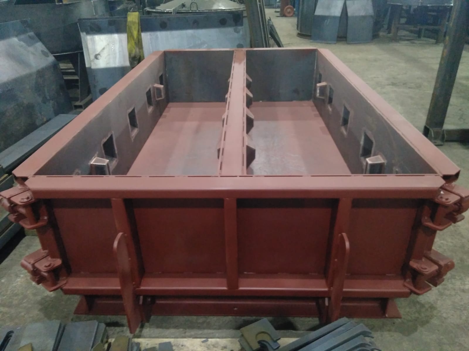

Второй вид форм: Металлоформа ФБС под уплотнение на вибростоле, усиленная переносимая с изделием. Форма имеет усиленный стальной поддон с мощными строповочными петлями, борта формы откидные на шарнирах. Данная форма для изготовления блоков ФБС может устанавливаться на вибростол или вибротумбы для уплотнения бетонной смеси, и переноситься в пропарочную камеру или открытую площадку для сушки, так же может использоваться под уплотнение глубинным вибратором. Усиленные формы для изготовления блоков ФБС можно ставить друг на друга. Также можно укомплектовать вкладышами и пустотообразователями для блоков ФБП. Формы выпускаются на 2 изделия.
Третий вид: Формы для фундаментных блоков разборные/универсальные (без длительной выдержки в форме). Данная форма для изготовления блоков ФБС представляет из себя набор продольных и поперечных (торцевых) бортов. Торцевые борта имеют ширину под каждый типовой размер блока ФБС, поэтому в зависимости от того какой блок Вы планируете выпускать соответствующие борта и устанавливаете по ширине, смена вида выпускаемого блока занимает 15-20 минут. На форме есть крепления для установки вибраторов. Так же форма может комплектоваться вкладышами для регулировки длины блока и производства блока ФБП. Купить формы для блоков ФБС можно на одно или два изделия.
Какие бы формы для блоков ФБС Вы не выбрали, все они изготавливаются из высококачественного металла и имеют высокую точность сборки. Мощная конструкция и качественная сборка позволят использовать формы для блоков ФБС многократно.
Купить формы для блоков ФБС можно обратившись к нам по телефону или через форму обратной связи. Опытный менеджер всегда поможет выбрать нужную форму по цене и параметрам необходимым для Вас.

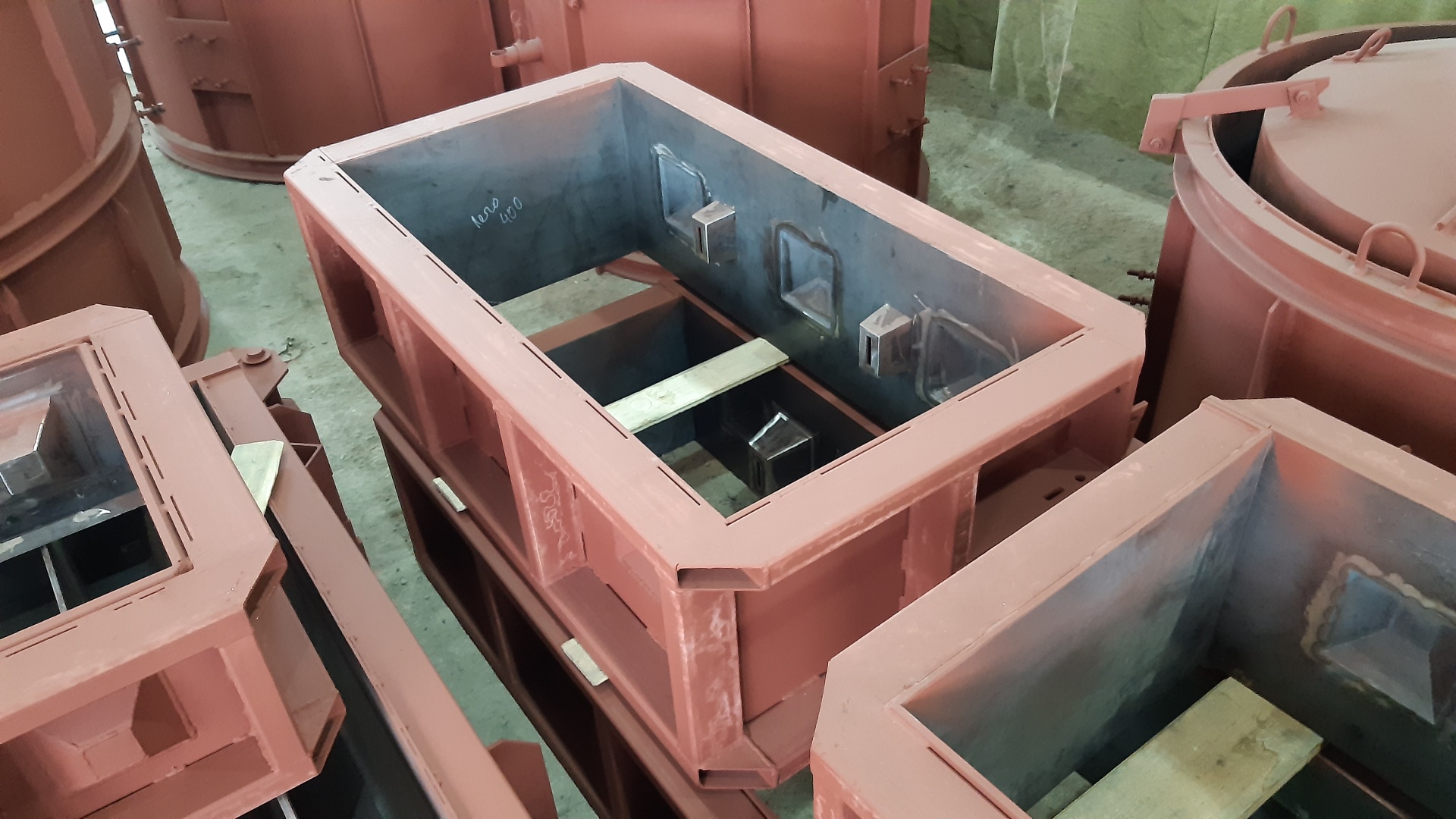

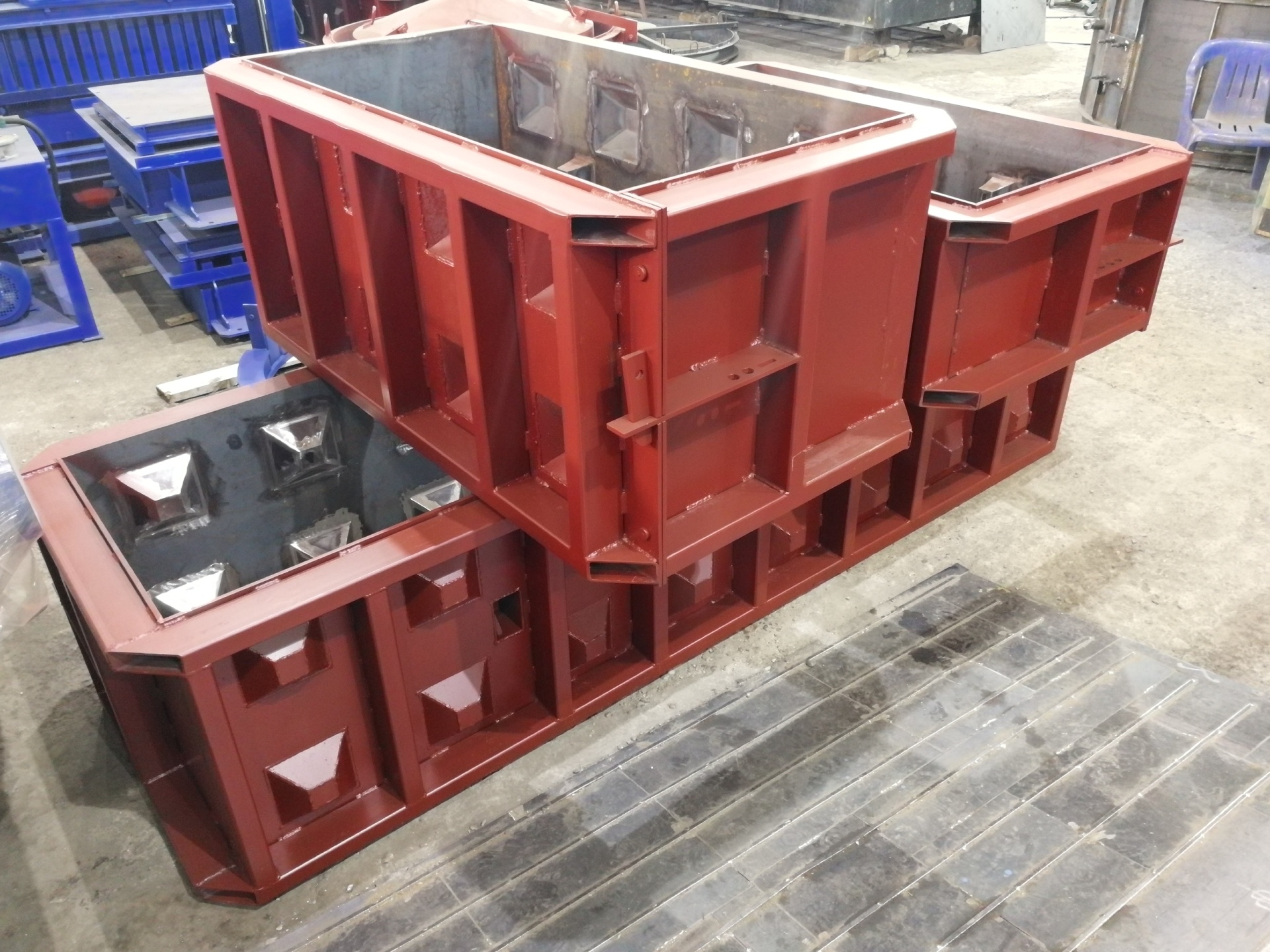

Конструктивно, форма для фундаментных блоков лего может быть выпущена в двух вариантах:
1. Металлоформа для фундаментных блоков лего для формования бетонного изделия на вибростоле
- с возможностью переноски изделия вместе с опалубкой (возможно уплотнение смеси глубинным вибратором). На данном виде формы используют подвижный, так и более жёсткие бетонные смеси. После виброуплотнения на столе, либо глубинным вибратором, форма может быть перенесена с изделием в пропарочную камеру.
2. Форма для фундаментных блоков лего без днища для уплотнения глубинным вибратором
- либо с помощью площадочных вибраторов, прикреплённых к форме с наружи - виброформа. При уплотнении глубинным вибратором должны быть использованы пластичные подвижные бетонные смеси. После виброуплотнения форму с изделием так же можно переместить с помощью металлического поддона, на котором производилась формовка.
